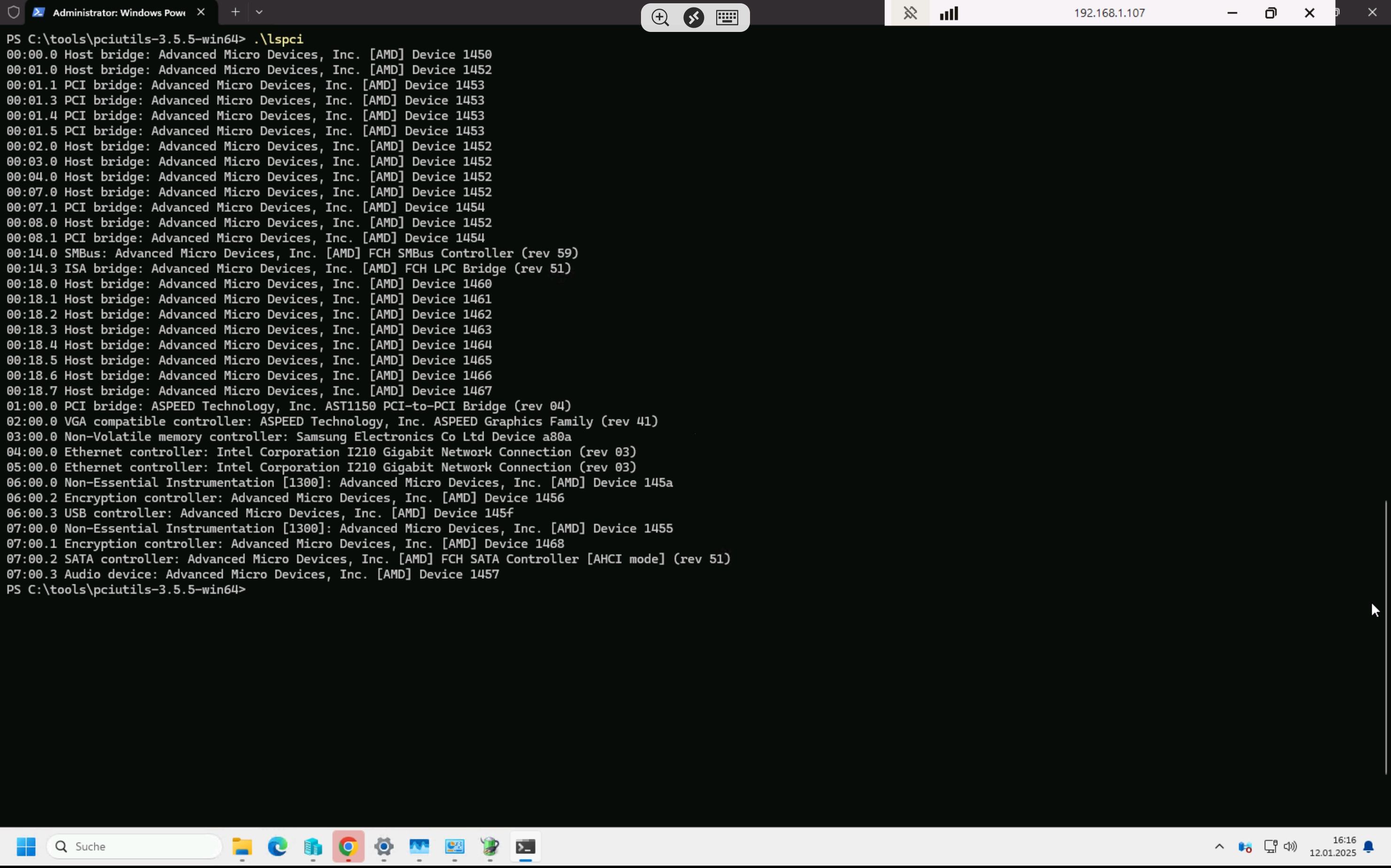

Kann man nicht den gesamten SlimSAS durchreichen? Würde gern mal wissen, was "lspci" bei dem Board sagt.
Also ich sehe auf Anhieb nur den SATA-Controller. Das MiniSAS sehe ich nicht (direkt).
Hm, guter Einwand. Ich habw das F09 BIOS und den SAS Port noch gar nicht auf PCIe umgestellt...
Das muss ich noch machen
