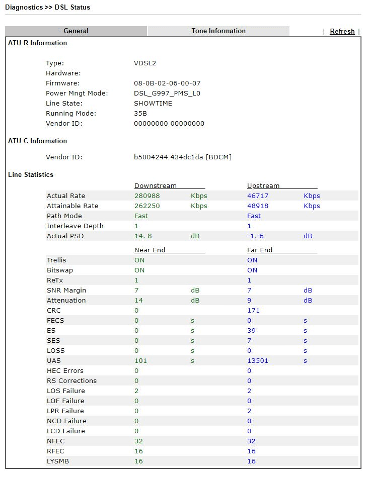

Ja, genau, sollte so etwa aussehen...
Da sieht man ob das Modem sauber Synct....
Wenn das der Fall ist stell am Draytek um vom Bridge Modus auf den Router Modus und gib dort deine Zugangsdaten ein.
Hi scars, ich kämpfe aktuell auch mit dem Vigor 165 aber einer Telekom Leitung. Kannst du mich beraten, wie man den „path mode“ auf fast und nicht interleave gestellt bekommt seitens Modem? Danke für dein Feedback im Voraus! Viele Grüße
Gar nicht. Das haegt maßgeblich an dem DSLAM, der Leitung und deiner Firmware.
Was du testen kannst: Unterschiedliche Firmwares ausprobieren. War zumindest beim 130er so, dass es 8FW‘s gab und 1-2 liefen ohne Interleaving.
Aber obacht: Viele Syncabbrueche werden dir nen temporaeren Deckel im maximalen Speed verpassen weil die Gegenstelle der Meinung sein wird dass deine Leitung instabil ist.
