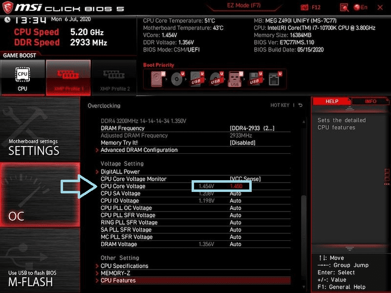

Schau mal bitte wie viel Spannung anliegt, die MSI Mainboards übertakten ab Werk, hatte bei meinem ohne OC meinerseits auch ne Spannung von fast 1,5V anliegen, nach dem deaktivieren nur noch 1,3V und knapp 15°C Unterschied

im HWMonitor unter CPU -> Voltages -> VID#0 bis #7, meine Vermutung ist das bei Dir sobald Last drauf kommt ne max von 1,44V oder so dransteht.
Im MSI BIOS direkt auf der Startseite, wo man auch das XMP Profil etc. auswählt, ist meiner Meinung nach etwas unglücklich gelöst, aber wenn der CPU OC an ist, ist er rot hinterlegt.

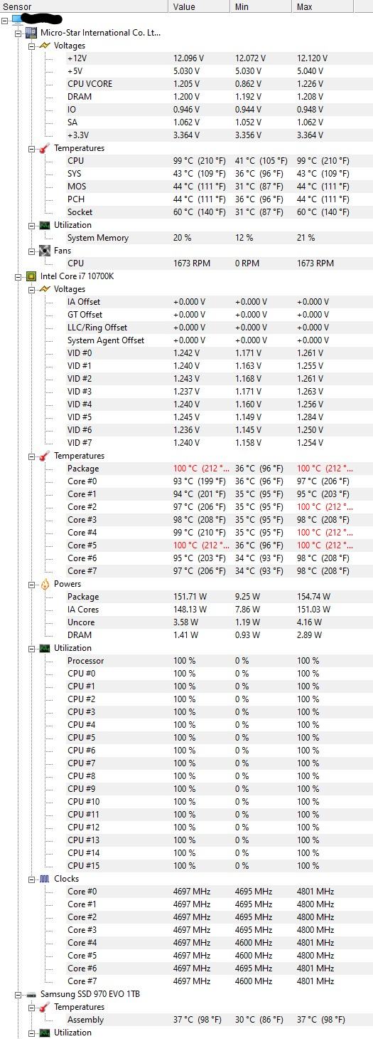

Das hier sind die Werte, die mir HWMonitor während des Cinebench Tests ausspuckt:

Ja hab den Test auch gesehen. Wie sind denn die Takt + Spannungen im Idle / Last. Mach mal ein Screen von CPU-Z oder HWMonitor in den Zuständen. Vielleicht kann hier ein geübter OCler noch an der Spannung justieren. Wenn du nicht der OC Profi bist entgeht dir vielleicht ein Stück Undervolting?

Die Idle Temperaturen sehen aber trotz alledem viel zu hoch aus. Taktet die CPU denn im Idle runter? Auf deinen Screenshots sieht das nicht so aus, weil der minimale Takt 4600 Mhz zeigt. Sollte eher 800, 900 oder so sein. Vielleicht läuft irgendwas im Hintergrund.

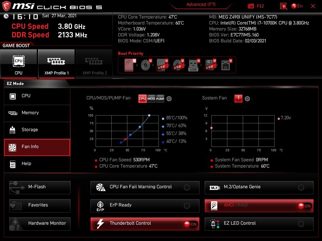

- Lüfter Silent Modus? Würde den auf jedenfall >1000 drehen lassen, vielleicht so auf 1600 je nach Temps und Lautstärke. Da der hinter dem Kühlblock sitzt sollte der etwas leiser sein

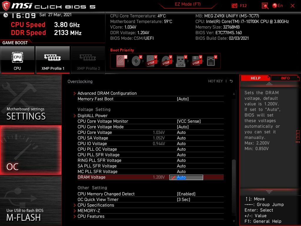

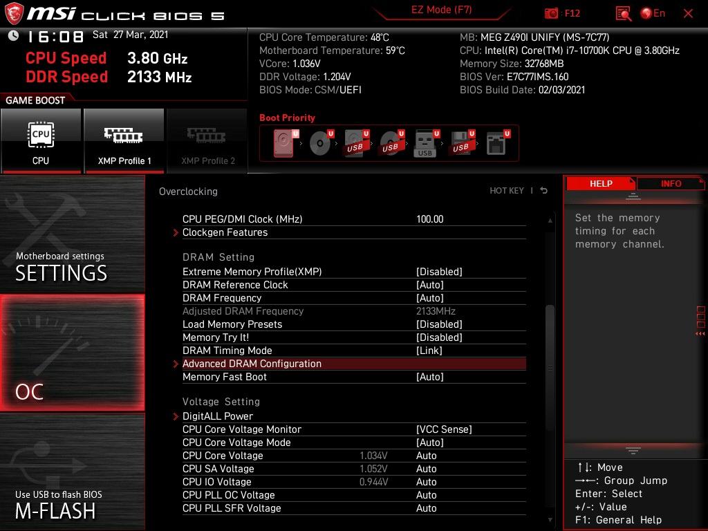

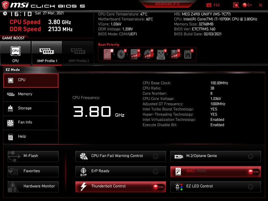

Davor war er ja nach immer schon innerhalb einer Minute auf 100°. Hier auch noch die Screenshots aus dem Bios wie versprochen:
