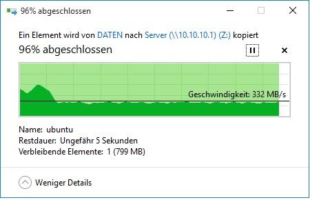

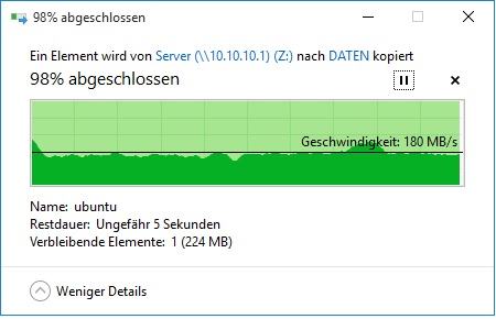

EDIT 1: von der Win7 Maschine auf die Ubuntu-VM sieht's "noch düsterer aus" - mit einem TCP-Stream < 1Gbit(!), ab "iperf -P 7" kommt man immerhin auf ~4-5Gbit. Vielleicht muss ich mal testweise die Ports an der x540-T2 tauschen? Oder mit 'nem anderen Client-OS testen. Witzigerweise kann ich ja große Dateien (20GB) von dem Win7 PC auf die VM mit konstant >300MB/s (also schreiben) kopieren und zurück >200MB/s (also lesen)...
Also ob die CPU limitiert kannst du ja mal schaun, was top so sagt wenn du was übers Netz kopierst. Du solltest aber schon so an die 3GBit/s kommen mit deinem Storage.

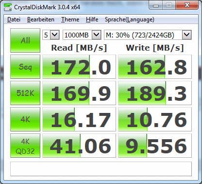

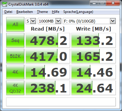

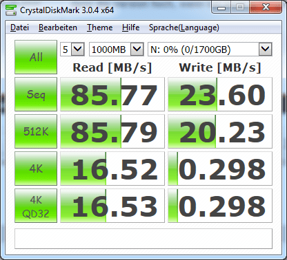

Also - bei mir - ist Win7 schonmal etwas schlechter als Win10: bei SMB / iSCSI ist es nicht so schlimm (bzw. z.T. vergleichbar), aber völlig INDISKUTABEL unter NFS.
Win7-Workstation CDMark --> HP Microserver Gen8 (beschrieben unter 2. hier):
SMB
NFS
iSCSI

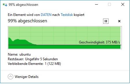

Zum Vergleich, die Ergebnisse mit der Win10-Maschine auf dem HP finden sich (leider) im anderen Thread hier.

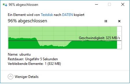

Als nächstes teste ich mal die Win10-Kiste mit der Ubuntu-VM.
Hmmm...

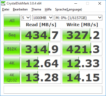

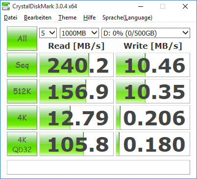

Win10-Client CDMark --> T20 mit Hyper-V und ZFS-on-Linux in Ubuntu-VM:
SMB
iSCSI
Aus meiner Sicht schon ziemlich krass! Ich hätte definitiv nicht gedacht, dass die unterschiedlichen Windows-Versionen so einen Unterschied machen. Oder irgendein Caching funkt hier rein. Theoretisch könnte es natürlich auch daran liegen, dass die Win7-Installation schon "ziemlich alt" ist und Win10 frisch installiert. Aber das werde ich ja sehen, wenn ich upgegraded habe.

Ich hab' jetzt mal in der Linux-VM eine zweite VHD als Laufwerk eingehängt, die "physisch" auf einer SSD (Samsung 830) liegt, mit ext4 formatiert und als SMB Share im Netz freigegeben.
Die maximal erreichbaren "lokalen Werte" dieses Laufwerks liegen bei etwa 370MB/s schreibend und 475MB/s lesend (ermittelt mit dem Test von Sir Diablo auf Seite 1):
Lokal Schreiben:
Code:
#:/media/testdisk# dd if=/dev/zero of=tempfile bs=1M count=8K conv=fdatasync,notrunc
8192+0 records in
8192+0 records out
8589934592 bytes (8.6 GB) copied, 23.2082 s, 370 MB/s
Lokal Lesen:
Code:
root@ZFSZoL:/media/testdisk# dd if=tempfile of=/dev/null bs=1M count=8K
8192+0 records in
8192+0 records out
8589934592 bytes (8.6 GB) copied, 18.0784 s, 475 MB/s
Kopiert habe ich nun jeweils eine ca. 20Gigabyte große VHD-Datei auf die SMB Freigabe mit folgenden Ergebnissen:
SMB Schreiben Win10Pro auf SSDVHD@LinuxVM:
SMB Lesen Win10Pro von SSDVHD@LinuxVM:
Die Schreibgeschwindigkeit auf dieser SMB-Freigabe liegt also real bei ca. 375MB/s. Die Lesegeschwindigkeit auch, allerdings mit einer komischen Delle...
