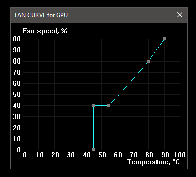

Man kann sich mit EVGA Precision XOC eine individuelle Lüfterkurve bauen. Nutze ich auch, da meine Karte mit ZeroFan eine zu geringe Anlaufgeschwindigkeit hat. Ist übrigens eine Zotac 1060...
Sieht bei mir dann derzeit so aus:
attachment.php
