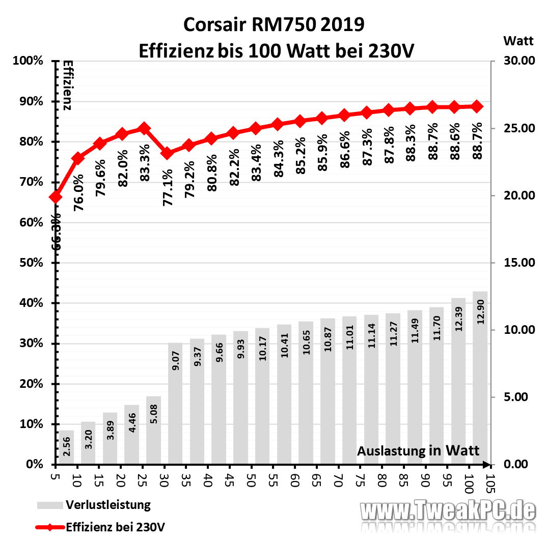

Ich würde mich freuen, wenn ihr in Zukunft auch einen 20W Test dazu packen könntet.
Effiziente Netzteile für kleinere Lasten sind schwer zu finden und nur durch Zufall bin ich darauf gestoßen, dass das RM750 unten rum sehr stark ist:
82% Effizienz bei 20W ist sogar besser als bei den Seasonic 600W/650W Titanium Netzteilen:
Mein Corsair SF450 Platinum ist richtig mies in dem Bereich und andere 300W Gold Netzteile schaffen da keine 60%.
