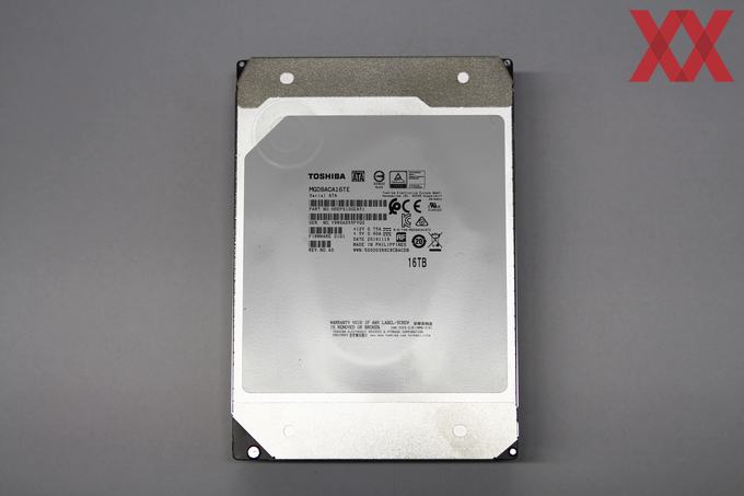

Nachdem Toshiba mit der MG08 die erste 16 TB fassende Enterprise-Festplatte im Januar angekündigt hatte, bringt Seagate die Exos X16 mit 16 TB. Es handelt sich hier um ein neu entwickeltes Laufwerk, welches mit Hilfe von neun Plattern bis zu 16 TB an Speicher auf 3,5-Zoll-Standardbaugröße unterbringt. In unserem Test darf sich die SATA-Version ohne Verschlüsselung beweisen. Die Aufnahme erfolgt weiterhin durch PMR, die neue Technologie HAMR verschiebt sich auf die 18-TB-Modelle.Die Seagate Exos X16 ist der jüngste Spross der Exos-X-Serie bei Seagate. Den Vorgänger, die

Toshiba gibt für die MG08 einen nicht korrigierbaren Lesefehler pro gelesenem Bit von maximal einem Sektor pro 10E16 an. Seagate verbleibt hier bei einem Sektor pro 10E15.

Achtung: Toshiba gibt folgendes an: 10 error per 10^16 bits read. Das entspricht 1 error pro 10^15.
Steht bei meiner 6TB HDD nämlich auch so im Datenblatt, war erst erstaunt, bis ich dann genau hingesehen habe.
@mardsis
Vollkommen richtig! Ist im Artikel korrigiert.

ich werde vermutlich die toshiba mg08 nehmen:
22w zu 40w sind eine ansage! die 16tb sollten reichen. habe gehofft, das die x18 deutlich weniger anlaufstrom brauchen werden. denke unrealistisch.
