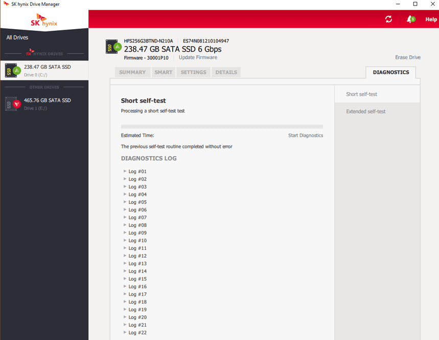

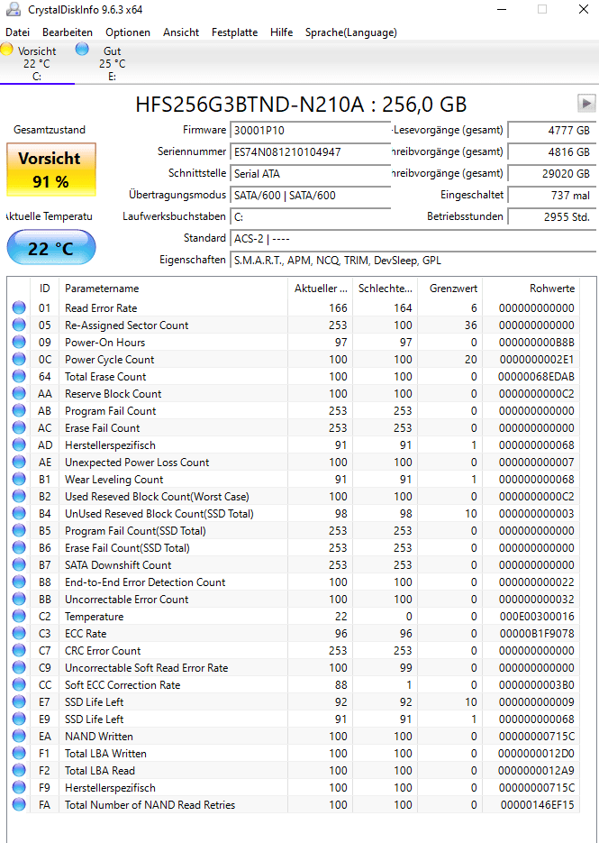

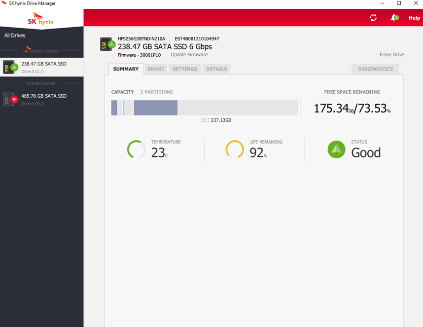

Über die Suchfunktion habe ich diesen Thread gefunden über das Typenkürzel N210A. Die SK Hynix SSD ist in einem PC von mir und bei den Werten von CrystalDiskInfo frage ich mich:
Wie sollte ich die Meldung interpretieren?
Anbei drei Bilder:
- CDI mit "Vorsicht, 91 %".
- SK hynix Drive Manager mit Status "Good, 92 %".
- SK hynix Drive Manager mit fehlerfreiem Selbsttest.
Das System läuft schon länger mit diesen Werten ohne Probleme und Auffälligkeiten.

Anhang anzeigen 1088795Anhang anzeigen 1088800Anhang anzeigen 1088801
Ich würde die Festplatte Tauschen, es sind keine Reserven mehr für die Blöcke vorhanden.
Also ich bin nicht sicher wie man die Attribute zu den Reserveblöcken interpretieren muss, denn bei Attribut B4 ist zwar der Rohwert nur 3, was eigentlich Deine Aussage stützt, aber zugleich ist der Aktuelle Wert mit 98 sehr hoch, was eigentlich bedeuten sollte, dass noch 98% der Reserveblöcke vorhanden sein sollten.
Aber ich würde sie aus einem anderen Grund dringend tauschen: Wegen Attribut B8, der Ende-zu-Ende Fehler, mit 0x22 = 34 sind das eine Menge Fehler der internen Datenpfade. 34 mal wurden als Datenkorruption innerhalb der internen Datenpfade der SSD erkeannt und es ist schon verwunderlich, dass dies nie aufgefallen ist. Noch seltsamer ist aber, dass der Aktuelle Wert von B8 immer noch 100 ist, normalerweise ist bei HDDs und SSDs die dieses Attribut und damit einen Schutz der internen Datenpfade haben, eigentlich so, dass der Aktuelle Wert mit jedem Fehler um 1 fällt und der Grenzwert ist meist 98 oder 99, so dass der Zustand sofort als schlecht bewertet wird, wenn ein oder zwei solche Fehler aufgetreten sind, weil dies eben auf Fehler z.B. des internen SRAM des Controllers hindeutet.

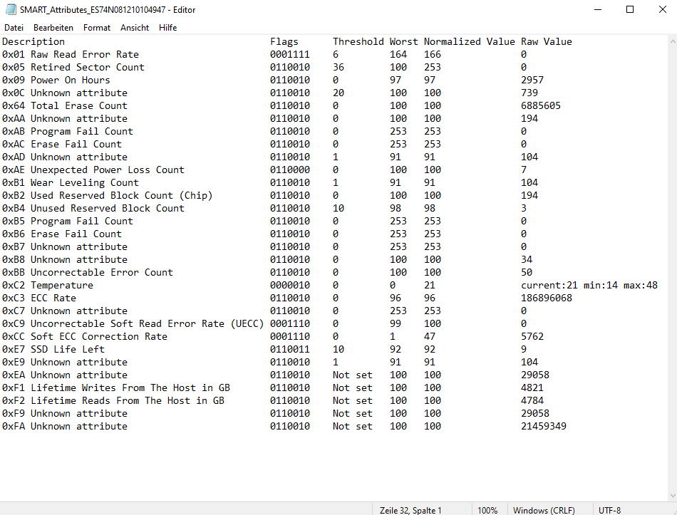

Aber poste mal was das Tool von SK Hynix als S.M.A.R.T. Werte ausgibt, denn CrystalDiskInfo hat nicht immer die korrekten Namen der Attribute in seiner Hintergrunddatenbank hinterlegt, während das Herstellertool diese ja kennen sollte. Gerade bei den eher exotischen SATA SSDs (bei NVMe ist es genormt) sollte man im Zweifel also immer auch schauen was das Herstellertool für S.M.A.R.T. Werte ausgibt, eben weil die Namen der Attribute halt nicht aus dem Controller kommen, sondern dem Auslesetool bekannt sein müssen und da nicht alle Hersteller diese auch öffentlich dokumentiert haben, können 3rd Party Tools wie CrystalDiskInfo da schon mal Fehler haben und alleine die Tatsache das mit E7 und E9 angeblich zwei Attribute die gleiche Bedeutung aber unterschiedliche Werte haben, deutet für mich darauf, dass man den Namen die CrystalDiskInfo anzeigt, nur unbedingt trauen kann. Denn es werden da oft Namen angezeigt die für ein bestimmtes Attribut typisch sind, aber deswegen für die konkrete SSD noch lange nicht stimmen müssen.
Wie kommst du zu dem Schluss?
UnUsed Reserved Block Count = 98 : Das heißt es wurden erst 2% aller verfügbaren Reserveblöcke verwendet.
Die verschiedenen "Fehler"-Werte sind recht schwer zu interpretieren, da kocht jeder Hersteller sein eigenes Süppchen. Diverse interne Fehlerregister scheinen da gesetzt zu sein. Den durchgeführten SMART-Tests scheint das jedoch nicht gestört zu haben. Bei gravierenden Fehlern sollten die SMART-Tests auch fehlschlagen.
Die 91% bedeuten, dass du 91% der zu erwartenden Schreibleistung der SSD benutzt hast. Das ist völlig OK, zumal du bereits 29TB auf die 250GB SSD geschrieben hast, das entspricht einer zu erwartenden Lebensdauer von hochgerechnet ~320TBW.
Ich sehe da jetzt nichts, dass auf einen bevorstehenden Datenverlust hindeutet.
Die meisten SSDs sterben sowieso den spontanen Tod ohne jede Vorwarnung. Eine Datensicherung sollte man so oder so haben. Wenn sich die Werte deiner SSD rapide verschlechtern sollten würde ich jedoch auch dazu raten, die SSD vorzeitig in Rente zu schicken.

Nicht bei einer SSD mit 256GB Nutzkapazität, denn die hat 256GiB NAND verbaut, also 274,8GB NAND, also 7,37% mehr NAND als Nutzkapazität und keine 20%. Dann geht von der NAND Kapazität noch etwas ab für die ab Werk defekten NAND Blöcke ab, was je nach verwendeter NAND Qualität so 1% bis maximal 2% sein können und die Verwaltungsdaten wie die Firmware und die Mappingtabelle stehen auch noch im NAND. Dann braucht ein SSD Controller immer ein wenig Free Area, also freie NAND Blöcke um bei voller SSD die Daten dort rein kopieren zu können, bevor er NAND Blöcke löschen kann in denen ungültige Daten stehen um wieder Platz zu schaffen. Wenn es am Ende 2% Reserve sind, die verloren gehen können, bevor die SSD nicht mehr funktioniert, dann dürfte dies eher realistisch sein.

Pym sollte mal den Tab SMART in dem Hynix Tool öffnen und den Screenshot davon posten, ggf. zwei, damit man alle Werte sehen kann, denn ich fürchte das CrytalDiskInfo hier nicht in allen Fällen die korrekten Namen der Attribute anzeigt, da die Aktuellen und Rohwerte bei einigen Attributen schon sehr komisch aussehen, sollten sie wirklich angeben, was der Name verspricht.

Wobei der Rohwert von 3 nicht dazu passt, da hier normalerweise die Anzahl der Reserveblöcke drin steht, die noch vorhanden sind. Daher glaube ich nicht, dass B8 wirklich die Unused Reserve Blöcke anzeigt, zumal auch Attribut AA die Anzahl der Reserveblöcke anzeigt und da ist der Rohwert 0xC2 = 194 und dies scheint mir ein realistischer Wert für die Anzahl der Reserveblöcke so einer alten 256GB SSD zu sein. Bei einigen alten SSDs wie z.B. der Crucial m4 stand noch in den S.M.A.R.T. Werten wie viele NAND Blöcke ab Werk als defekt erkannt worden waren und da waren Werte in Bereich bis zu so 1 pro GB Nutzkapazität durchaus im Rahmen des üblichen, also gerne 200 oder sogar 250 für eine m4 256GB.
Daher denke ich, dass so manche Attribute bei CrystalDiskInfo eben nicht mit dem korrekten Namen bezeichnet werden und ich fürchte B2 und auch B8 gehören dazu.
