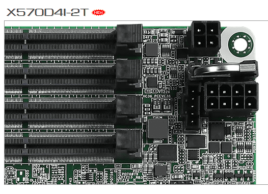

Wollte ich auch gerad fragen... wo ist der ATX Netzteil-Anschluß?
So wie ich das sehe, braucht das Board nur +12V und GND. Die restlichen Spannungen werden vom Mainboard erzeugt. Leider gibt es noch kein Handbuch. Asrock schreibt nur :
Power Connector​
- 8pin(DC-IN)+4pin(ATX)+4pin(HDD PWR)
der 4pin HDD PWR ist die Stromversorgung für die Festplatten vom Mainboard. Da SSD/HDD meist +5V und +3,3V benötigen, werden diese Spannungen vom Mainboard erzeugt.
4pin(ATX) ist ja nix andres wie 2pin +12V und 2pin GND.
8pin kann quasi alles sein, vermute aber mal sie keinen neuen standard etablieren wollen.
Daher wird es wohl ein 8pin CPU Stecker sein.
D.h. das Board läuft mit nem +12V Netzteil. Es könnte sein, das ASROCK einen ATX Adapter beilegt. Oder man betreibt das Ding mit nem +12V Tischnetzteil. Bei nem 3950x eins mit so 20-30A oder so o_Oo_O:rolleyes2:

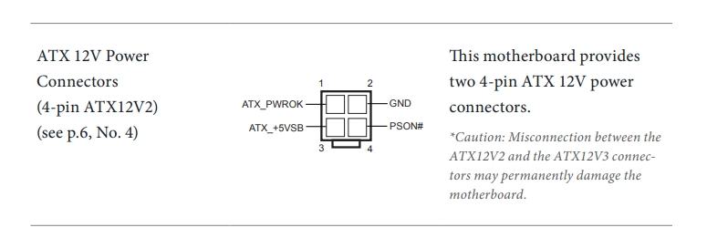

Der 8 Pin ist DC-IN für ein nur 12V Netzteil, der 4 Pin ATX ist vermutlich folgendermassen beschaltet,
sofern ASRock Rack es wie beim EPYC3251D4I-2T gemacht hat.
Quelle: Das Bild ist ein Auszug des EPYC3251D4I-2T.pdf Manuals.(sonst meckert Holt wieder)

Anzunehmen, dies gibt es bei den Supermicro X10SDV auch so, aber die haben neben dem normalen 24 poligen ATX Stecker auch einen 4 poligen, aber dort darf man nur einen der beiden benutzen, statt wie sonst üblich beide! Denn das Board erzeugt die 5V selbst, wenn man den 4 poligen nimmt und diese 5V müssen nicht genau mit den 5V vom Netzteil übereinstimmen, was dann Schäden am Mainboard verursachen kann. Bei solchen Boards kann ich nur empfehlen, mehr als sowieso bei allen Mainboards, das Handbuch genau zu lesen und zwar am Besten immer vor dem Kauf! Schon um das passende Netzteil bzw. den passenden Adapter zu finden, denn der normale 4 polige, oft als Hälfte des 8 poligen, ATX Stecker für die CPU, hat nämlich nur 12V und Masse. PSON ist beim 24 Poligen Pin 16, PWROK ist Pin 8 und 5VSB ist Pin 9.
Diese komische Netzteilbelegung deutet darauf hin, dass die Boards wohl eigentlich für OEMs entwickelt worden sein dürften.
@Holt Das nötige Kabel wird wohl wie bei den anderen mini ITX Boards von ASRock Rack beigelegt.
