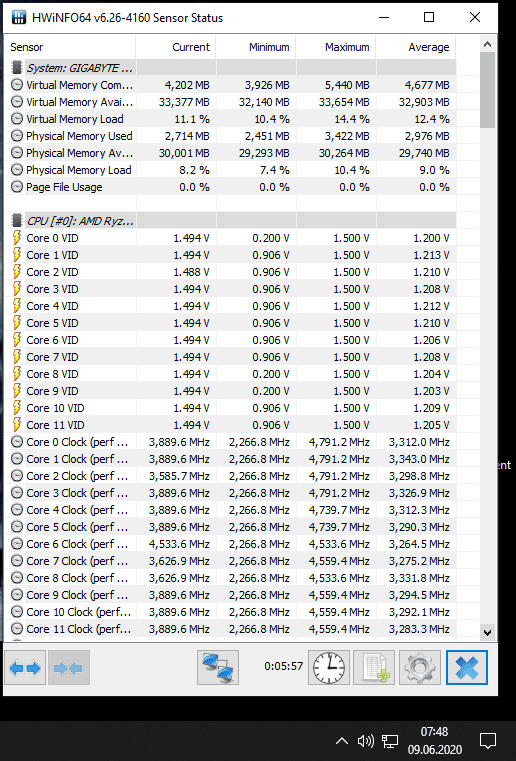

Meiner verhält sich neuerdings jedenfalls ein wenig auffällig. Mehr Takt, aber selbe Leistung.
