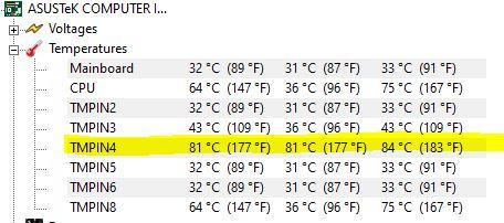

  • Chipsatz Temperatur zu hoch?
    Unter "Onboard Devices Configuration" die vorhandenen Steckplätze (PCIe X16, X1, M.2, SB Link) manuell auf PCIe 3.0 umstellen, sofern man keine PCIe 4.0 Karte verwendet. Bei Auto Einstellung wird automatisch PCIe 4.0 angelegt, was zu einer höheren Last führt. Bei eventuell vorhandenen MOD Versionen kann man zusätzlich den ASPM Support aktivieren

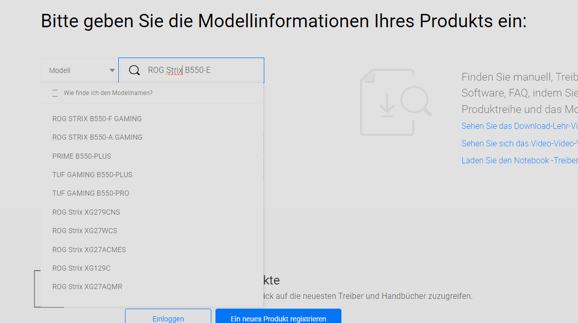

Seit heute habe ich keine Möglichkeit mehr, auf Audio-Geräte zuzugreifen, alles ist offline. Trotz mehrmaliger neuer Installationsversuche funktioniert es nicht. Ursprung war ein neuer Nvidia-Treiber, nach dessen Neuinstallation ein Neustart nicht funktioniert hatte (blauer Kreis im Zeiger ohner Neustart) und seitdem bekome ich den Audio-Treiber nicht mehr ans laufen. Ich finde auch auf der Asus-HP auch die BIOS-Versionen nicht mehr, läuft also alles gerade scheisse....
Update:
Mittlerweile kann ich meinen PC nicht mal mehr in die Win11-Oberfläche booten, da trotz F8 und versuchtem Reset nichts mehr funktioniert. Jetzt habe ich einen PC, den ich trotz aller Versuche nicht mehr nutzen kann (hab auch schon beide M2 ausgebaut gehabt), danke Nvidia und Asus.
Sowas ist aber schon ungewöhnlich für ein Software-Update. Wenn Windows nicht läuft: Flash mal das aktuelle BIOS 3621 und deaktiviere dann im UEFI den onboard-Sound. Solltest Du dann in den abgesicherten Modus kommen, deinstalliere alles von NVIDIA, vielleicht reicht dann eine saubere Installation (der GPU-Treiber alleine, die Audio-Treiber von NVIDA braucht man AFAIK eigentlich nicht). Ansonsten mal das Windows-Setup im Rettungsmodus angeworfen?
