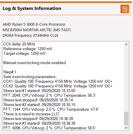

Das Tool sagt aber schon dass ich LLC hoch stellen soll. Leider mit LLC Level 1 auf dem MSI b350 Mortar ausgereizt. Vdroop wären wohl 2,5%. Für das alte Board bin ich aber zufrieden das es so gut läuft.
Bei mir sagt er, dass ich LLC reduzieren soll. Ich kann mich aber gerade gar nicht erinnern das Setting in meinem Asus Bios gesehen zu haben.
Heißt das da evtl OC Level?
Hatte gerade auch Schritte wo er Vdroop mit 2% und 1,5% gemessen hat. Ab 2,5% scheint er dann die Meldung anzuzeigen. Da ich bisher überwiegend 2,5% gesehen hab kann ich damit leben. Am Board ändere ich diese Gen eh nichts mehr.

"There is a need to reduce LLC" steht da.
Crazy Shit.

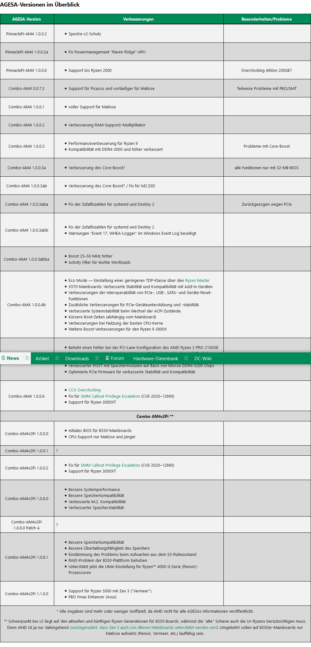

Vorraussetzung unter anderem ist -> BIOS mit AGESA Combo AM4 1.0.0.4 (oder neuer)
bei meinem Board gibt es z.Z nur 1.0.0.2 und dann 1.0.8.0 ( die 1.0.8.0 soweit ich gelesen hab ist quasi Beta Status und eigentlich auch niedriger in der Stufe angesiedelt als die 1.0.0.4 , oder ???)
Ich hab genau 1.0.0.4. grad am laufen aber es scheint schon was neueres (1.0.0.6) zu geben. Direkt mal drauf packen nach dem ersten Lauf. Vllt gibts da ja sogar nen Unterschied. :-)
ASUS X570-PLUS TUF Gaming
Also rein von der Nummerierung muss 1.0.8.0 höher sein als 1.0.0.4.
Auf meinem System werden keine Core-Qualitätswerte ausgegeben. Stehen alle auf 100.
Asrock TRX 40 Creator, 3960X.
Dito. Beide auf 100.
Nein, da ist die Combo AM4 V1 (für ältere 300/400er Chipsätze) gemeint.
Du hast die Combo AM4 V2 (nur für die 500er Chipsätze), die ist höherrangig (neuer).

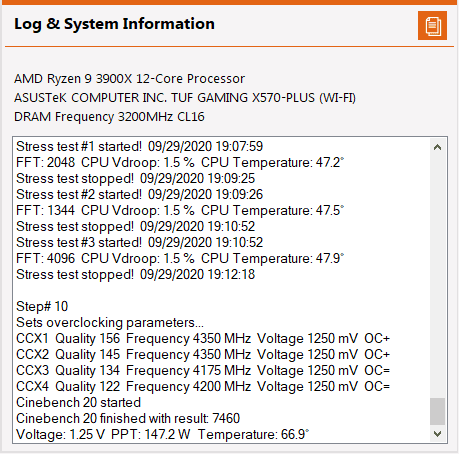

Liest das TOOL zu hohe MHz aus?
Der R9 3900XT hat bei 4550/4550/4450/4425MHz 7974cb.
Das habe ich schon mit glatten 4400MHz (7970cb).
Ebenso bei @TheLeetFly
4350/4350/4175/4200MHz...7460cb. Bei 4200MHz allcore habe ich mit 7530cb einen höheren Score.
Also eher ein schön Wetter TOOl.
Selbe Frage von mir schon weiter oben.
Ich glaube das Tool liest richtig aus aber Clock Stretching vom Ryzen macht was anderes. Wäre gut wenn es einen Cinebench pro erfolgreichem Takt laufen lassen würde damit man die Änderung sieht.

Hmm, entweder ist es noch etwas buggy oder ich bin zu doof die LLC einzustellen.
Hab ein MSI B550 und nun schon von LLC 1-4 getestet. Immer " There is a need to reduce LLC". Jemand ne Idee? -> Ist ein Bug; einfach ignorieren^^
Weiter oben steht dass man die Vdroop Info ingonieren soll. Da der LLC daraus berechnet wird würde ich sagen ignorieren.
