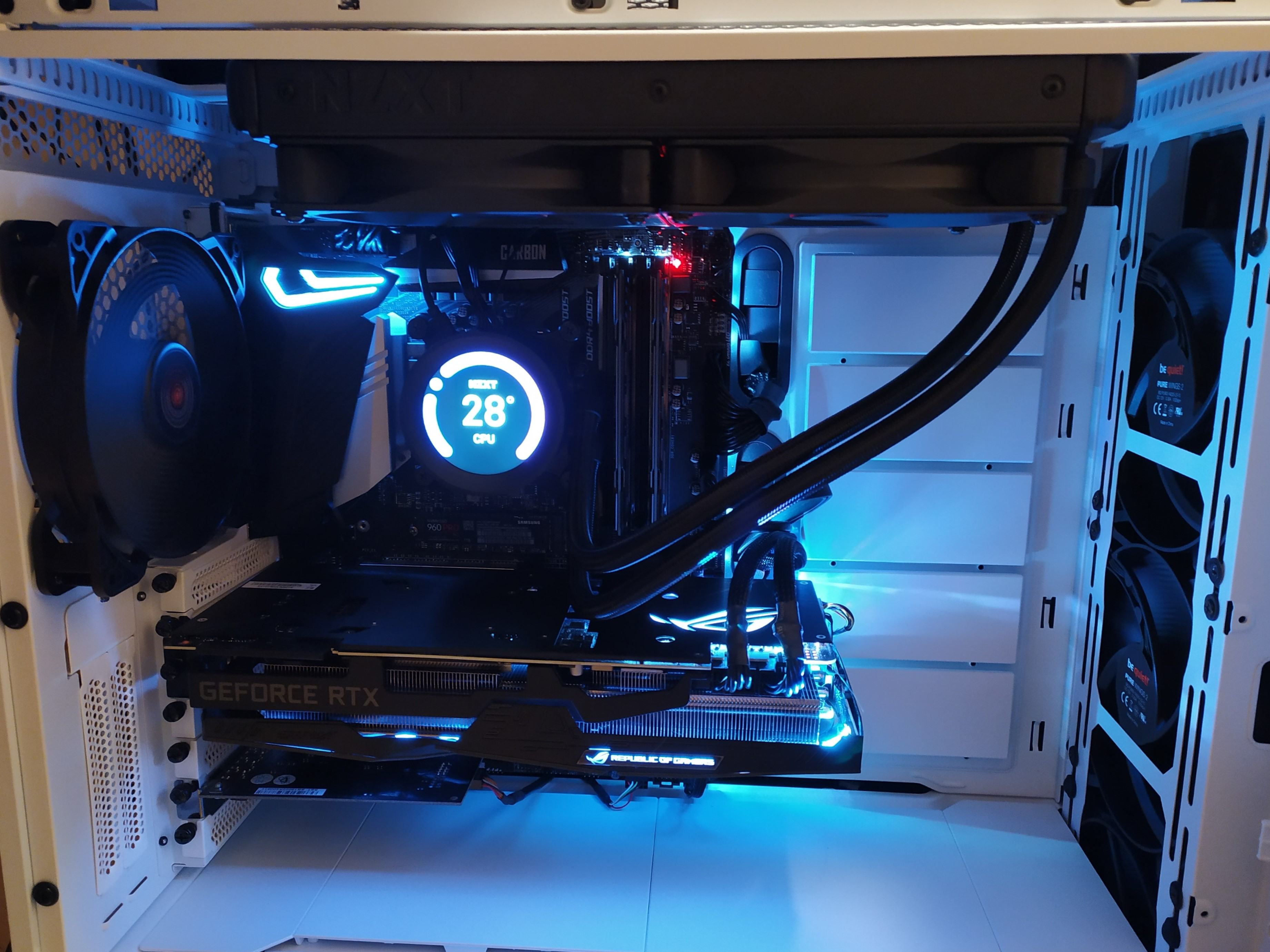

Ich das Gehäuse am WE im Mindstar “blind“ ohne Testbericht für 139€ in der schwarzen Fenster Variante gekauft.
Es ist prima verarbeitet, alles wirkt sehr solide und auch stabiler als mein bisheriges LianLi O11 Dynamic.
Hab es gleich auf Mesh umgerüstet und warte jetzt nur noch auf restlichen Teile. Am WE wird geschraubt 😀.
Die Konkurrenz z.B. in Form des Phanteks P500A ist derzeit kaum lieferbar und ich denke mit einem be quiet macht nichts verkehrt 👍🏻

Werde aber über kurz oder lang wieder zur Luftkühlung zurückkehren. Gefällt mir besser und die paar Grad Unterschied machen den Kohl auch nicht fett. Ich hab noch zwei Shadow Wings hier rumliegen und dann kann ich auch die drei Lüfter rechts wieder etwas anheben.

Wir messen routinemäßig die Platzverhältnisse - Abstand Deckel-Mainboardoberkante und den Platz in der Aussparung der PSU-Abdeckung, die Angaben dazu findet man jeweils im Test. Das Thema Multi-Radi-Setups ist schwieriger zu testen, weil es da viele Variablen gibt - nicht nur Radiformate, sondern auch Radi-Dicken oder Terminalgrößen. Manchmal spielen auch andere Komponenten rein, die von System zu System variieren können - z.B. wie im Beitrag von Homeless weiter oben, als er den 280er wegen dem EPS-Strang weit nach vorn verschoben montieren musste.
