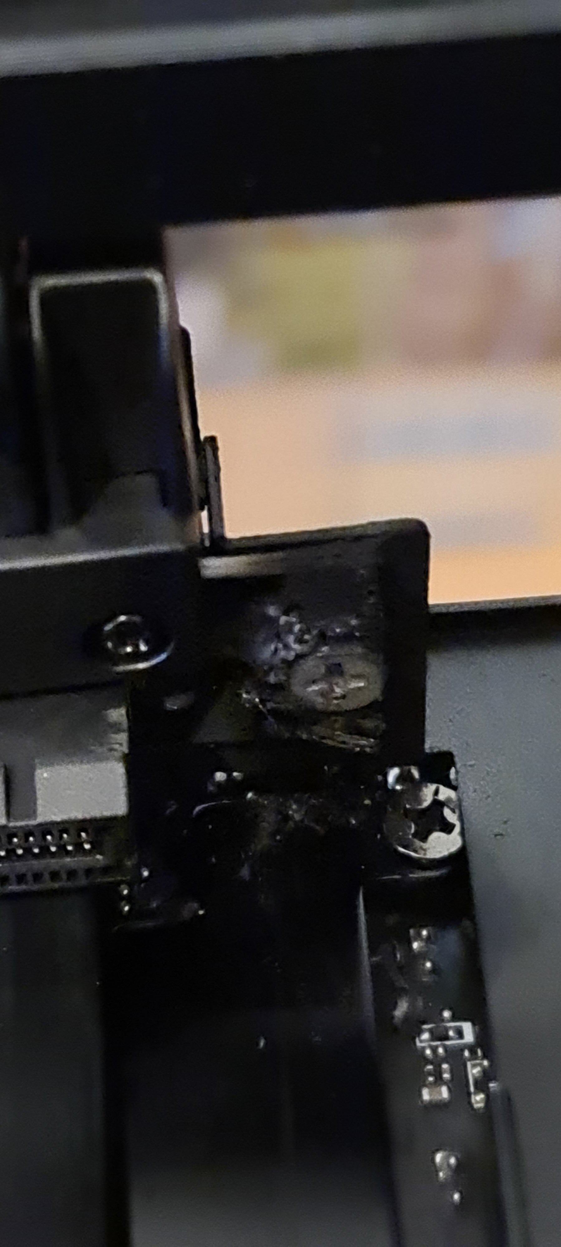

Ist mir tatsächlich bei meinem H1 auch passiert. Leider hat der NZXT Support auf meine Anfrage gar nicht reagiert bzw. erst eine Woche später. Hab dann den Händler angeschrieben. Die konnten helfen. Anbei ein Bild von der verbrannten Stelle des Riserkabels...
Das Problem ist aber nicht über paar Tage aufgetreten sondern direkt am Anfang, am Tag des Zusammenbaus. Beim zweiten Start des PCs hat Puff gemacht und aufeinmal war da eine Flamme.

Ich kenn mich jetzt nicht mit Physik aus, aber ich glaube diese eine Schraube hat das PCB ungünstig berührt, sodass irgendein Kurzschluss verursacht worden ist. Hatte vorher noch den Verdacht, dass die Schraube einfach auf Teufel komm raus bei NZXT dort eingeschraubt worden ist ohne Rücksicht auf Verluste, weil die Position des PCBs der Risecard sehr merkwürdig war.

1. Die Schraubenköpfe sind zu groß, bzw. die Freistellung rund um das Befestigungsloch im PCB zu klein. Somit kann bei den üblichen Toleranzen bei Fertigung und Montage der Schraubenkopf etwas "kurzschließen". Lösung wären hier Schrauben mit gleichem Gewinde und kleineren Köpfen oder Unterlegscheiben aus Kunstoff.
2. Die haben beim PCB-Layout der Raiserkarte in den Innlagen die GND- und Powerplane (also die Kupferlagen auf denen Masse und z.B. 12 V liegen) bis an den Rand der Befestigungslöcher oder zumindest zu nah daran gelegt. Je nach Toleranz beim Zusammenschrauben kratzt das Gewinde der Schraube die Seitenwand des Loches im PCB an und sorgt wiederum für einen "Kurzschluss". Lösung wäre hier eigentlich eine neue Revision der Raiserkarte. Da das aber teuer wäre, könnte man stattdessen eine Schraube mit Hals oder eine aus Kunstoff verwenden, um das Risiko auszuschließen (oder zumindest zu minimieren).
Besagter "Kurzschluss" muss einen niedrigen Übergangswiderstand (Größenordnung 1 Ohm) aufweisen um zu einem Brand zu führen. Ein ATX-Netzteil würde beispielsweise bei 1 Ohm auf der 12V-Leitung 12 A liefern und an der Schadstelle somit eine Leistung von 144 W freigesetzt werden. Das reicht wahrscheilich um ein FR4-PCB anzukokeln, bei 0,5 Ohm wären es dann schon 288 W (sofern das Netzteil 24 A bei 12 V liefert). Bei einem harten Kurzschluss (Widerstand gegen 0) würde sich das Netzteil hingegen einfach abschalten.
