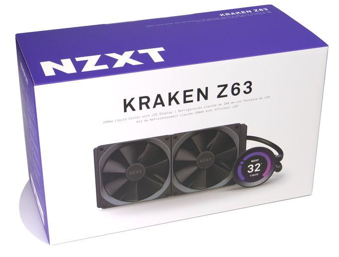

Hört sich nicht nach NZXT Konkurrenz an bei dem/der Preis/Leistung
Wieso was hat nzxt zu bieten ?
Einer (der vielen) guten Tests, direkt hier
Da ich sie selbst habe und wirklich extrem zufrieden bin:
Das Display ist bis jetzt ohne Konkurrenz - macht natürlich nur Sinn wenn man ein Fenster hat und das Case auch schön verkabelt. Ohne dem gibt es auch günstigere, entweder andere Hersteller oder die X63 / X73 Variante. Je nach gewünschter Radiatorgröße.
360 Euro... ok sagen wir 300 wenn die Preise ein wenig nach unten gehen, finde ich den Preis extrem überzogen. Ist aber auch Geschmacksache, Designsache. Ich hätte jetzt hier nichts gesehen, dass den Preis überhaupt über 200 Euro rechtfertigt - natürlich rein persönlicher Eindruck.
