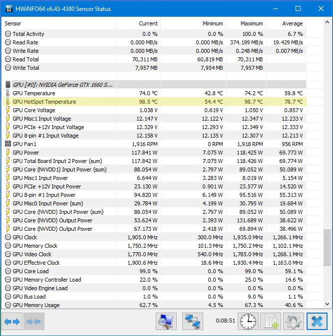

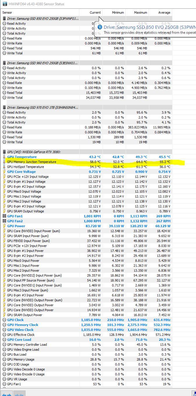

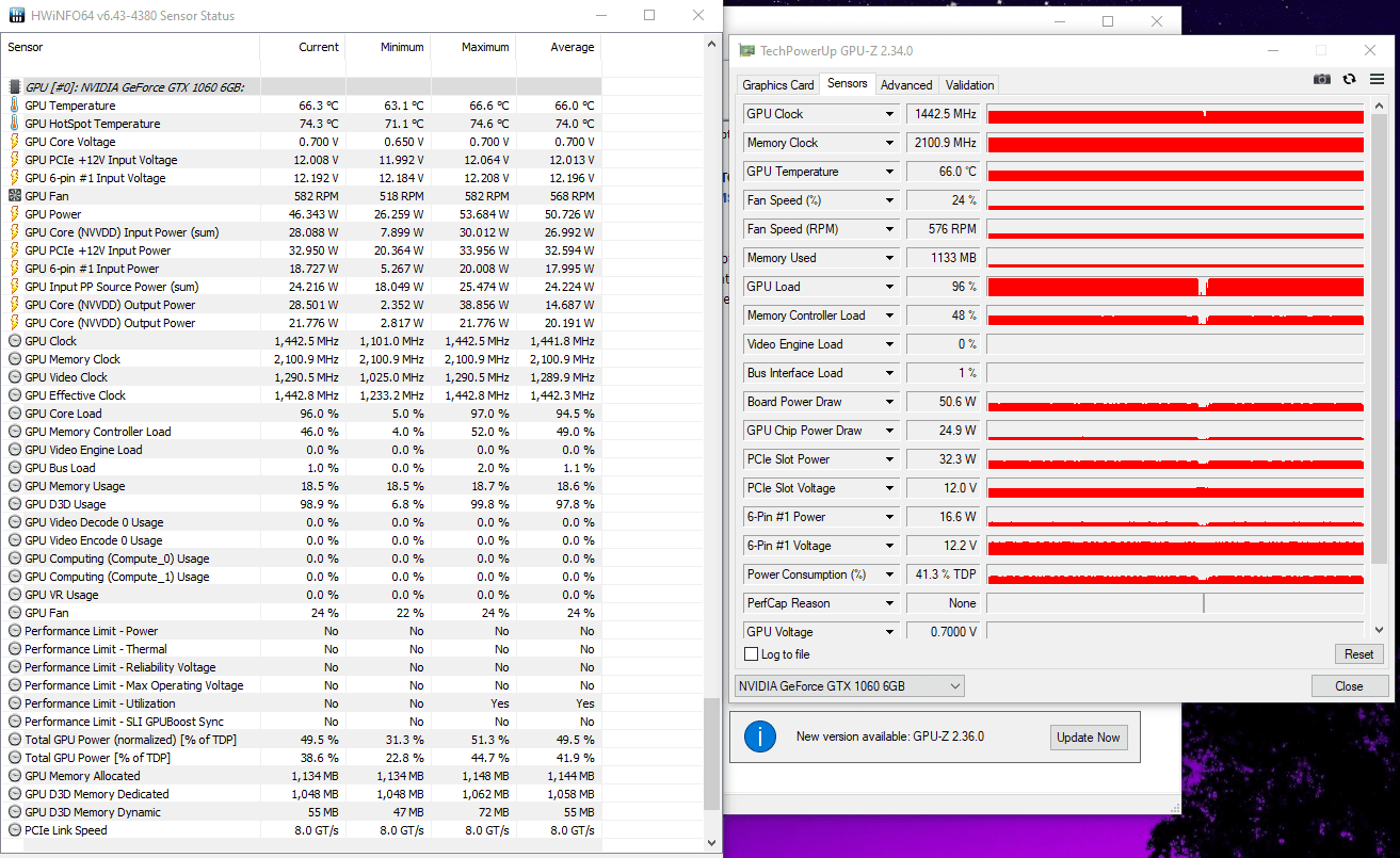

Junge, Junge...meine MSI 1660 Super Gaming kockelt aber ganz schön rum. Fast 100 Grad Hotspot unter Last.

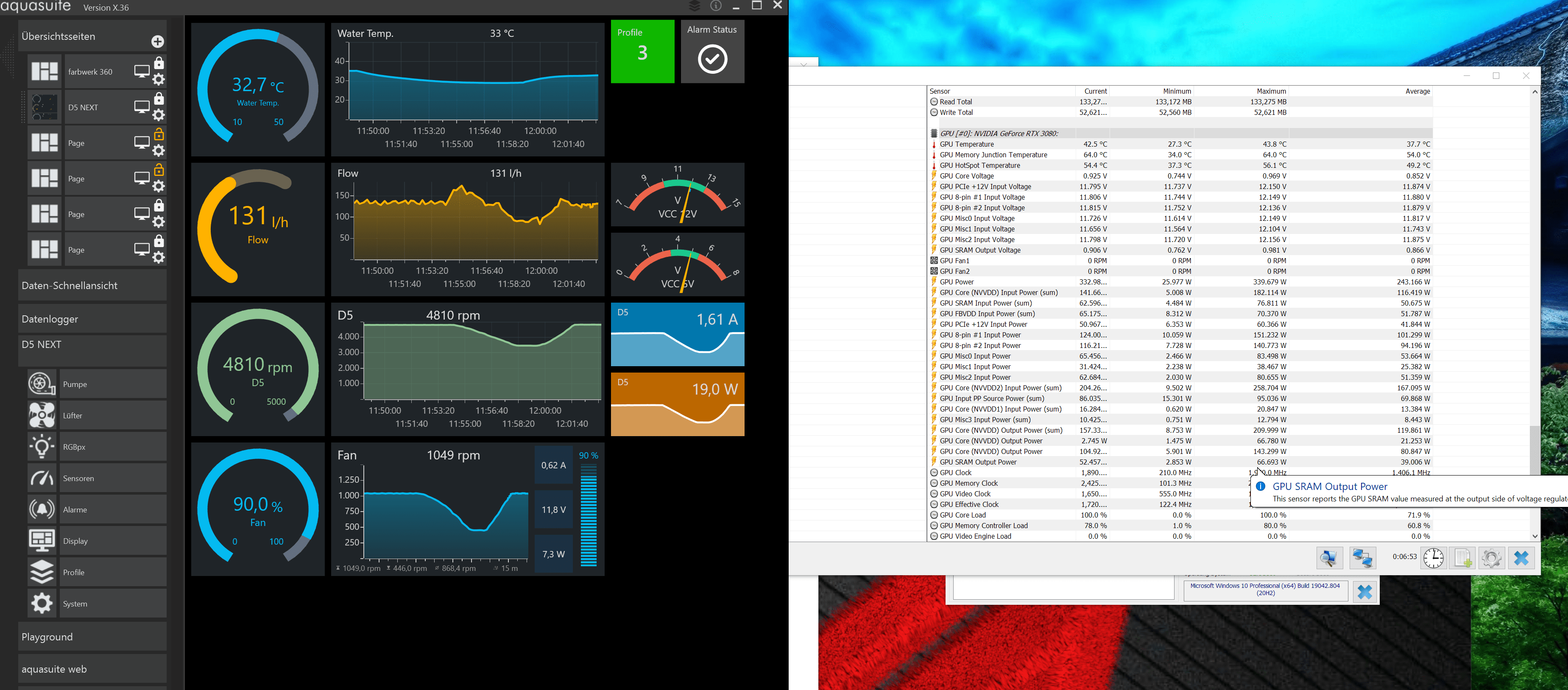

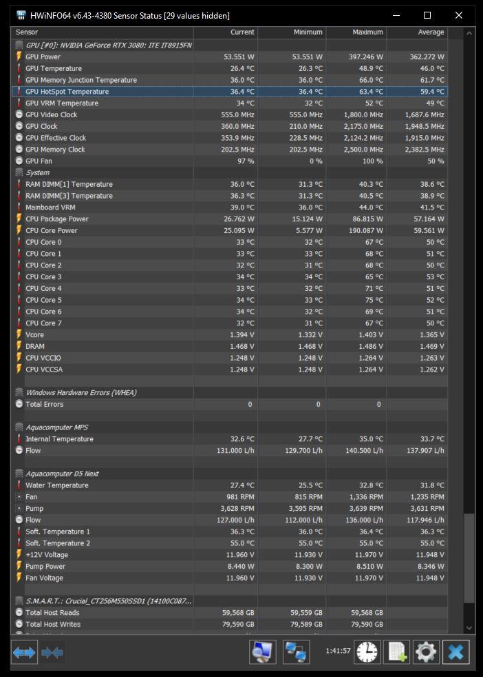

Hot Spot = 63,4 Grad mit 400 Watt PT und 90 Min Red Dead 2 .. bei 22 Grad Zimmertemp und 33 Grad Wassertemp
mit einer 3080 Strix OC + EK 3080 Vector Strix ohne Backplate + 2 x 420mm Radiatoren + EK Velocity für den 9900K 5 Ghz Allcore.

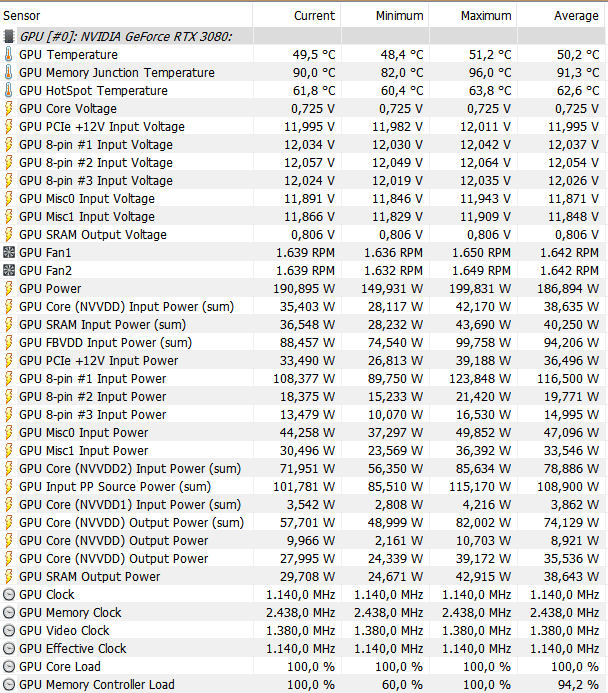

Im Vergleich zum Speicher ist der Hotspot eiskalt, so zumindest beim Verifizieren der Ethereum-Blockchain mit 3080 TUF. Ständig nah der Siedetemp.. dabei legt TUF besonderen Wert auf Speicherkühlung. Kann nur vermuten wo die anderen Customs so liegen....

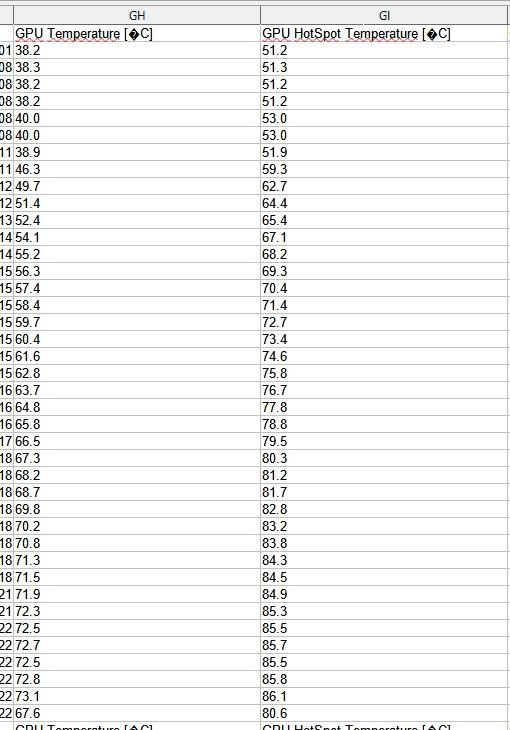

@Don:

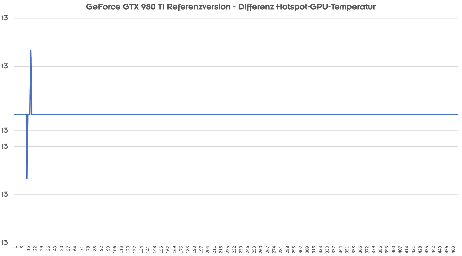

Scharrlatan ist gerade etwas aufgefallen und zwar, dass der Offset bei seiner 1080 TI immer exakt 14°C ist. Bei meiner 980 TI sinds immer exakt 13°C.
Egal ob idle, Last, Teillast - es sind immer 13,0°C bzw. 14,0°C, was ja schlicht und ergreifend nicht sein kann. Es gibt 0 Schwankungen.
Dazu kommt noch, dass seine idle Temp unterhalb der Wassertemperatur liegt.
Oder in Zahlen:
Wassertemp: 39°C
GPU Temp 34,6°C
Hotspot 48,6°C
Seine Vermutung ist, dass die Hotspottemperatur korrekt ist und die GPU Temp schon immer nur eine per Offset angepasste "Faktetemp" war. Macht für mich leider Sinn, wenn man sich das mit der Wassertemperatur anschaut ...
Könnt ihr eventuell in Erfahrung bringen ob da was dran ist?

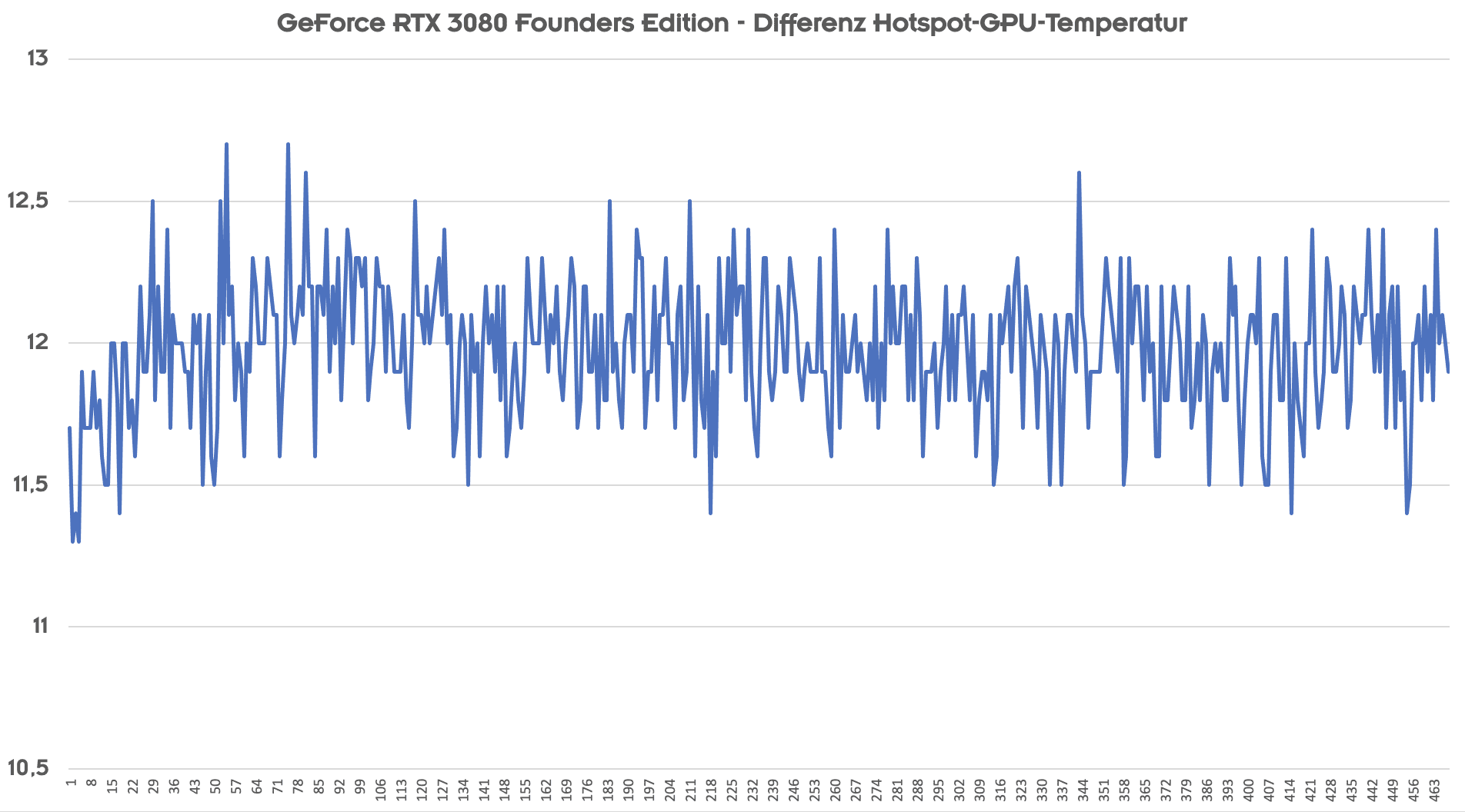

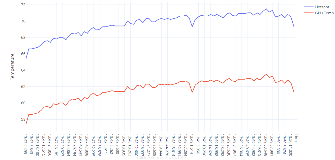

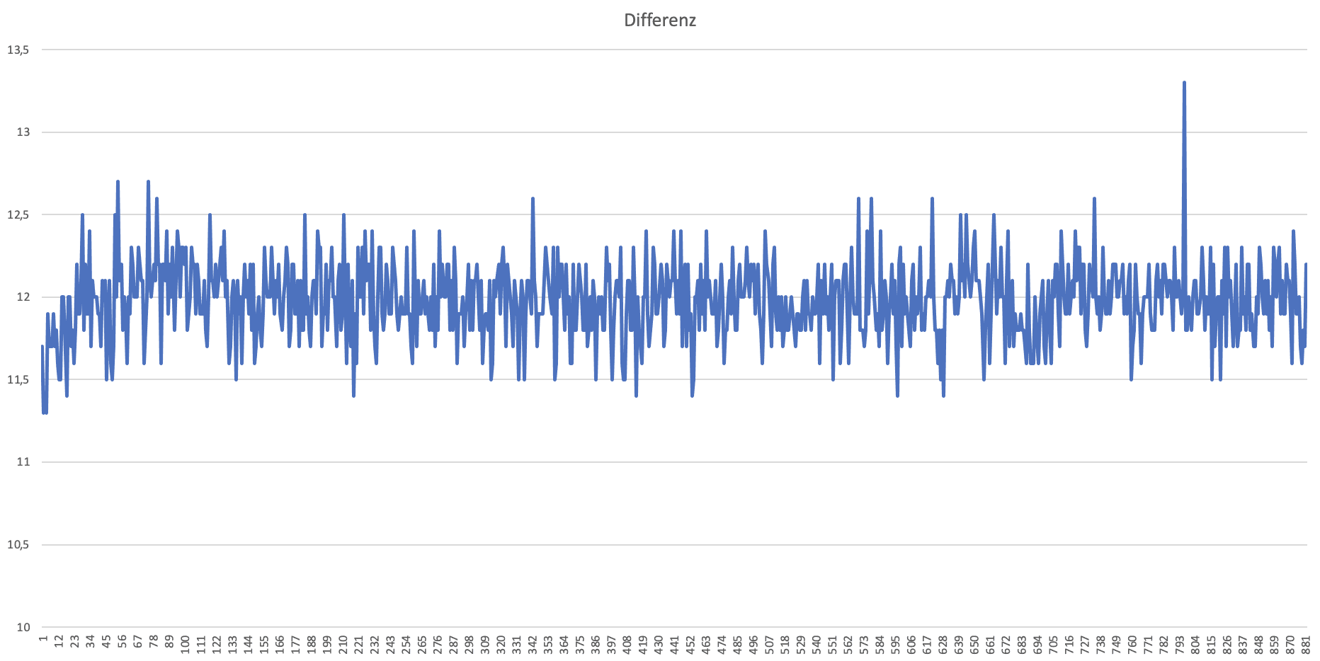

Also wenn ich mir meine Werte anschaue, dann springt der Hotspot viel mehr mehr hin und her und ist nicht so träge wie sie GPU-Temperatur selbst. Also einen 1:1 Offset kann ich so nicht sehen. Aber ich muss mir die CSVs noch einmal anschauen.
Edit: Quit&Dirty die Differenz von Hotspot- zur GPU-Temperatur mit einer GeForce RTX 3080 Founders Edition:
Also einen fixen Offset sehe ich hier nicht.

@Don:
Dann ist es wohl generationsabhängig. Bei Maxvellv2 und Pascal scheint es ein stumpfer Offset zu sein.

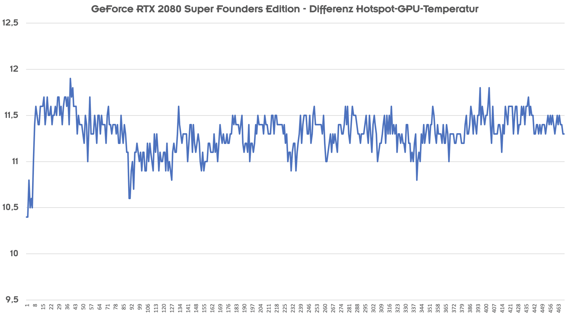

Ich habe das jetzt noch einmal ausgelesen für die GeForce RTX 3080 Founders Edition (Ampere), GeForce RTX 2080 Super Referenzversion (Turing), Geforce GTX 1080 Ti (Pascal) und Geforce GTX 980 Ti (Maxwell).
So wie es aussieht gibt es für Pascal und Maxwell einen Offset, während Turing und Ampere diesen wohl nicht haben @Mr.Mito

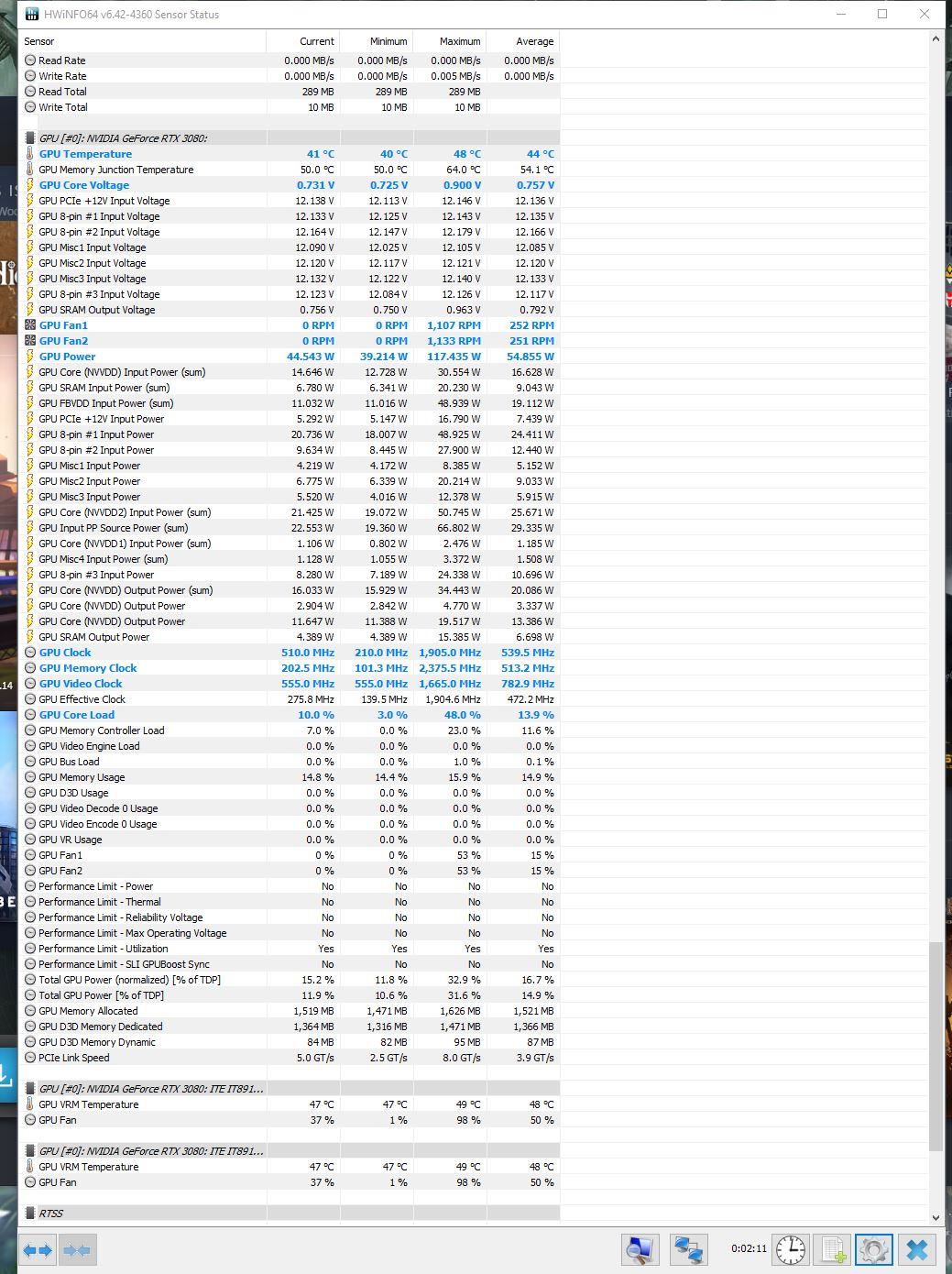

Der Hotspot ist bei mir definitiv niedriger als die Temps.vom Speicher.
Geht der Hotspot auf der 2080 Ti FTW3? Diese hat ja bereits ab Werk zusätzliche Sensoren, ich sehe aber keinen Hotspot.
Die Hotspot-Temperatur kommt von NVIDIA direkt. EVGA verbaut zusätzliche Sensoren, die sind aber auf dem PCB verteilt untergebracht und nicht in der GPU. Mit der Beta von HWINFO solltest du sie auslesen können.
Das schließt sich auch nicht aus. Ob das jetzt realistisch ist, steht auf einem anderen Blatt.
Ich denke schon das es realistisch ist.Wird wohl am Kühler und der Backplate liegen.
Hab das jetzt mehrfach getestet und sind eigentlich immer die gleichen Ergebnisse dabei rausgekommen.
