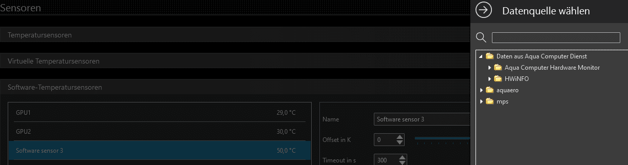

Ich hatte den aktuellen Adrenalin-Treiber getestet, aber für ein Spiel musste ich zurück auf eine ältere Version (24.81.). Seit dem kann ich in der aquaSuite x82 nicht mehr die Grafikkarten-Temperatur auslesen bzw. als Softsensor hinterlegen.
Auch die ganzen RAM-Werte fehlen. Ich habe nun bereits X82 neuinstalliert, den Hintergrunddienst beendet und als Admin neugestartet, den Hardware Monitor in den AquaSuite-Einstellungen deaktiviert und wieder aktiviert. Macht alles keinen Unterschied. :(

@patrock84 probiere mal, die chipset driver drüberzubügeln. in den aquasuite hintergrunddiensteinstellungen (wow, die haben in X82 endlich das fehlende "r" ergänzt 😂) beim hw monitor ist ja alles nötige aktiviert?
ansonsten vllt. noch die alles-platt-mach-hardcore-methode. vllt. hilft's, einen kompletten reset der auqasuite durchzuführen. die ordner C:\Benutzer\DeinNutzername\Dokumente\aquasuite, C:\Programme\aquasuite & C:\ProgramData\aquasuite-data sichern, aquasuite deinstallieren, diese ordner dann löschen & rebooten. dann aquasuite version deiner wahl wieder installieren, wieder reboot (wird von der auqasuite dann glaube ich sowieso gefordert).
sind die sensoren nun wieder vorhanden?

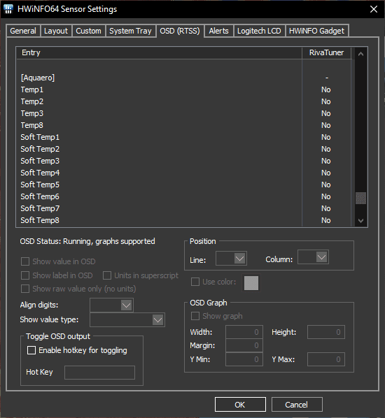

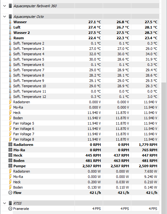

bei mir geht auf einmal hwinfo mit aquaero nicht mehr ich bekomm da keine externen temps merh rein gibts dafür nen fix?
aktuelle version hwinfo die ich druff hab is 6.42-4360
aquasuite X.82. hab ich eigendlich schon länger in der Kombi am laufen.
dann lad dir mal erstmal die aktuelle HWinfo 8.25-5715 und teste es damit mal.
laut seite is die neuste 8.24.5700 und die hab ich mal testweise installiert ohne änderrung
