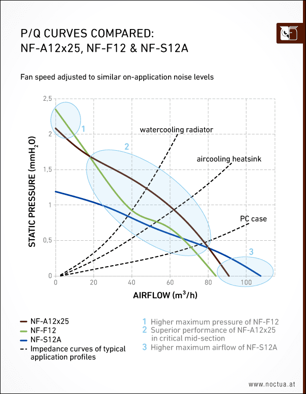

Der Noctua NF-A12x15 soll 1.53mmH₂O erreichen, bei einer max.RPM von 1850.
Arctic schafft 1,45 mmH₂O bei einer max.RPM von 2100.
Der Arctic ist also bei weitem nicht so gut.
(ich finde den statischen Druck sowiso überbewertet. Das erreicht man ja nie nicht einmal, wenn man die Lüfter auf einen 60mm dicken Radiator schraubt. Sinnvoller wäre es den Druck bei einem Genormten Kühlkörper zu bestimmen. Das hätte wenigstens halbwegs etwas mit der Realität zu tun.)
Noctua hat ja als der NF-A12x25 rauskahm, solche Diagramme gezeigt.
und wie man sieht, spielt der Maximale statische Druck absolut keine Rolle in der Realität. Hier würde man sogar einen Fehlentscheidung machen. DENN, wenn es nach dem maximalen Druch geht, würde man einen NF-F12 kaufen. ABER genau dieser ist in dem Druckbereich der auch im PC vorkommt schlechter als der NF-A12x25.
Lies mal den graphen. Je höher die drehzahl desto niedriger der druck.
Und das dünne teil soll bei 2100 eine druck von 1.5 schaffen? Im leben nicht.
Und nein ich habe einen ghettomod laufen, und ich versichere dir es waren 17 grad unterschied zwischen den 2 noctua lüftern. 2x gehäuse und 2x radiator lüfter.

Der Druck wird einfach durch die steigende Drehzahl erreicht. Je höher die Drehzahl desto höher Airflow und Druck in unterschiedlichen Maßen. Was du beschreibst wäre die höchste Impedanz die nicht erreicht wird, aber warum sollte man die erreichen wollen. So hab ich es zumindest verstanden.
Erklärung des Diagramms:
Wenn ich jetzt weiter denke, könnte man meinen die F12er sollen an den Radis langsam drehen, dadurch quetschen die bei hoher Impedanz noch eine gewisse Menge Luft durch eine dicke Struktur. Die A12er machen bei niedriger Drehzahl noch bei mittlerer Impedanz den meisten Airflow. Z.b. an normalen Kühlblöcken. Zuletzt sorgen dann die S12er für den guten Luftstrom bei niedriger Drehzahl, damit der kompletter Luftaustausch gewährleistet ist. Insgesamt sorgt man so für einen leisen Betrieb und trotzdem genügend Druck bei jeweilen Impedanzen.
Es zeigt den Druck / Airflow Tradeoff der 3 Lüfter im Vergleich an, wie der Titel / Untertitel sagt, bei genormter Drehzahl, die einem Geräuschpegel bei Nutzung entsprechen, also eher langsamdrehend bzw. leisem Betrieb.
Dann sehen wir wohl unterschiedliche Diagramme. Bei mir ist da keine Drehzahl sondern ein Luftstrom. Wie schnell der Lüfter sich dreht, kann man nicht rauslesen. In diesem Fall bedeutet mehr Airflow nicht auch mehr Drehzahl. Sonst wäre ja bei einem Airflow von 0 auch der Druck 0. Außerdem noch die Lautstärke-Normalisierung dazu, das verfälscht auch noch mal.
Was du beschreibst wäre die höchste Impedanz die nicht erreicht wird...
Da hast du mich missverstanden. Mir ging es nur darum zu sagen, dass die Angabe des Statischen Druck keinen Sinn macht. Dieser Druck wird nämlich nur erreicht, wenn man den Airflow des Lüfters komplett blockiert(wenn man so will, eine unendlich hohe Impedanz). Wenn man das macht, hat man keinen Airflow mehr. Also wenn man Airflow hat, erzeugt der Lüfter nicht seinen maximalen statischen Druck. Daher das Beispiel mit dem 60mm Radiator. Der Lüfter wird einen Airflow produzieren und somit wird nicht einemal bei so einem Szenario der max. statische Druck erreicht.
Um zu verdeutlichen, dass es keinen Sinn macht, beim Lüfterkauf auf den max. statischen Druck zu achten habe ich das Beispiel mit den Noctua Lüftern gebracht. Das sollte ja den Punkt verdeutlichen, dass wenn man den Lüfter nach dem statischen Druck auswählt, man sogar einen Fehlkauf machen kann, da andere Lüfter in dem Airflow-/Druckbereich der bei der Kühlung vorkommt besser sind, obwohl sie einen geringeren statischen Druck haben.
Um statt dem statischen Druck einen brauchbaren dynamische Druck testen und angeben zu können, meinte ich dass die Hersteller einen genormten Kühlkörper (oder wenn man so will eine Impedanz die der eines Kühlkörpers gleicht) zur spezifikation verwenden sollen.

Da hast du mich missverstanden. Mir ging es nur darum zu sagen, dass die Angabe des Statischen Druck keinen Sinn macht. Dieser Druck wird nämlich nur erreicht, wenn man den Airflow des Lüfters komplett blockiert(wenn man so will, eine unendlich hohe Impedanz). Wenn man das macht, hat man keinen Airflow mehr. Also wenn man Airflow hat, erzeugt der Lüfter nicht seinen maximalen statischen Druck. Daher das Beispiel mit dem 60mm Radiator. Der Lüfter wird einen Airflow produzieren und somit wird nicht einemal bei so einem Szenario der max. statische Druck erreicht....
Verbeiß dich doch nicht so an dem Wort. Es ist eine Ventilatorkennlinie. Wie gesagt der Druck im Verhältnis zum Luftstrom. Finde schon das es eine Aussage hat und man Unterschiede zwischen den Ventilatoren dadurch erkennen kann. Zumal die Daten für sich sprechen können, das ganze nochmal mit einem Kühlkörper getestet birgt wieder zuviele Fehlerquellen und Möglichkeiten der Verzerrung.
