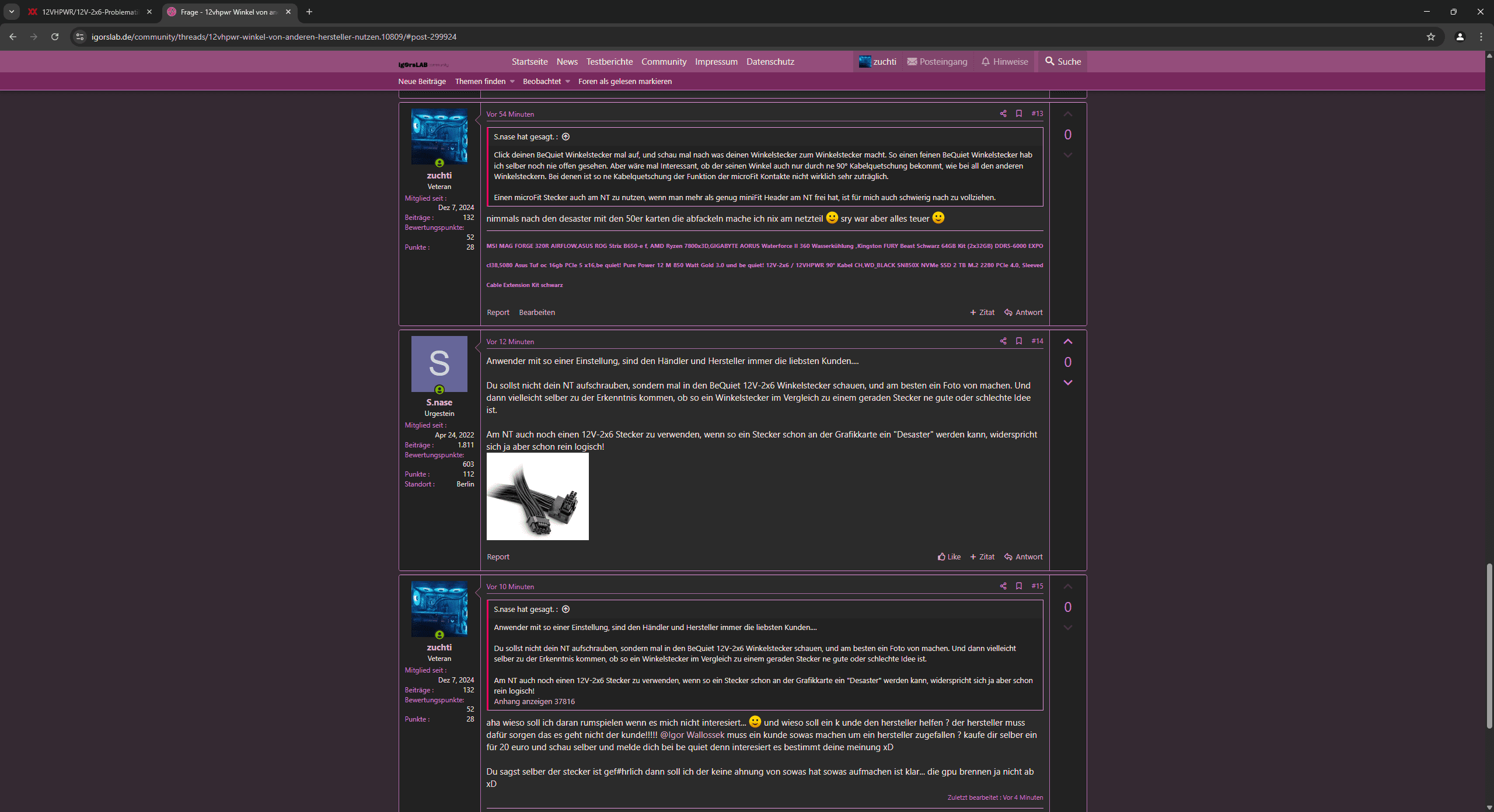

bestes beispiel der eine kollege der meint wenn ich das kabel nicht aufmache bin ich kein guter kunde für die hersteller ect!!!!
