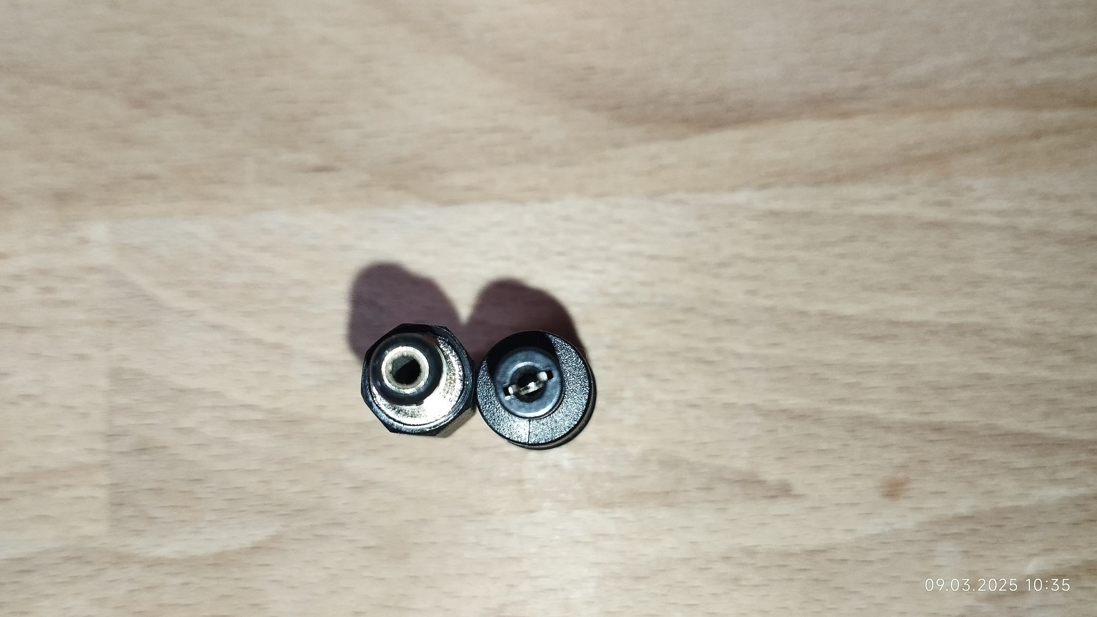

Ich habe vor 2 Wochen den Hohlstecker gewechselt, da der Monitor nicht mehr einzuschalten war. Der Stecker (ähnlich zu dem im Bild rechts) war verschmort.
Getauscht habe ich den Stecker gegen einen wie links im Bild. Vorteil: Vollflächige Kontaktierung und längerer Schaft wie bei dem original Stecker. Spezifiziert ist der neue Stecker für 12V/5A DC.
