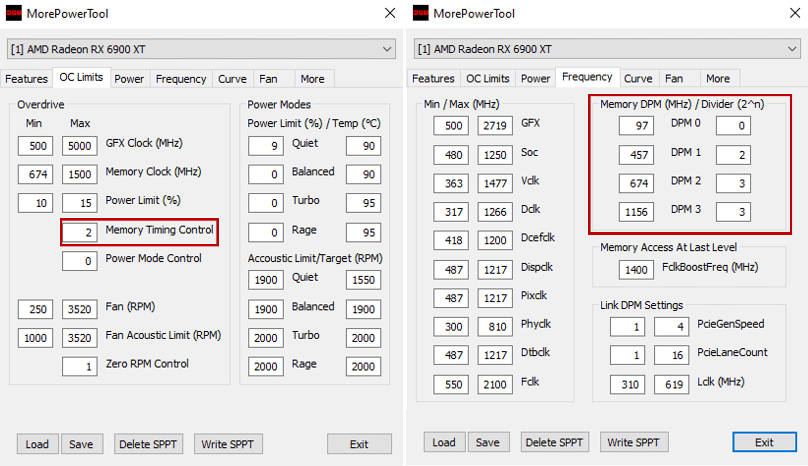

So. Hier ist erstmal Ende Gelände. Komisscherweise werden die Punkte weniger sobald ich weiter am Ram schraube. Irgendwann mal MPT aber im Moment reicht mir die Karte halt noch Stock locker zum daddeln.
Da war was mit sich ändernden Timings...
Die ändern die sich nicht mit dem Takt IIRR. Da wird wohl die Fehlerkorrektur greifen. Mit dem 5-Minuten-Test von memtest_vulkan, erhältlich bei github, prüfen. Und den Bericht darüber vielleicht besser dort posten. Es sei denn, @ApolloX möchte das hier haben.
Meines Wissens: einfach nur am VRAM Takt drehen ändert keine Timings, sondern nur das explizite Ändern der Timings zwischen 0, 1 und 2.

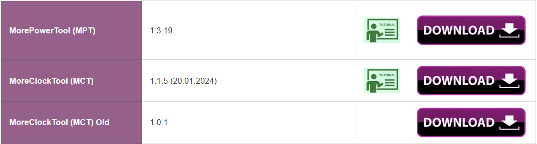

Ich hab mal wieder ein paar Fehler gefunden und ein paar Ergenntnisse sowie Grafiken auf 2024 aktualisiert. Dazu Links zum MPT Download sowie eine Übersicht über alle Screens des 2024er MPT.

2150MHz auf dem RAM, da wird auch sehr sicher schon die Fehlerkorrektur voll greifen und Dauerregeln was Leitung kostet.
Weniger RAM-Takt ohne Eingreifen der Fehlerkorrektur ergibt mehr Leistung!
