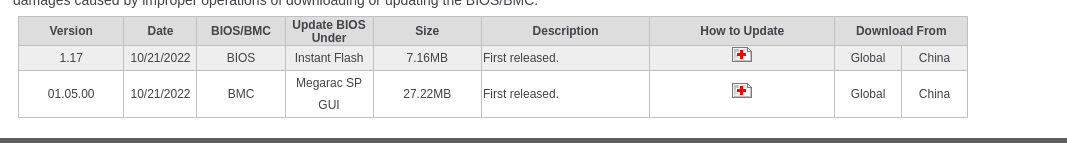

Bin mir nicht sicher, ob es überhaupt seinen Weg in den Endkundenmarkt finden soll? Im Intel Marketplace ist es seit letztem Jahr als BTO gelistet (Mindestabnahme 1000 Stück, 90 Tage Lieferzeit).
Bzw. es kommt gerade erst auf den Markt, denn wenn ich mir das Datum der Firmware anschaue:
Hat halt kaum 1 Jahr von der Ankündigung bis zum Release gebraucht...
Ist übrigens im Gegensatz zu dem Board in Deutschland AFAIK nicht kaufbar!

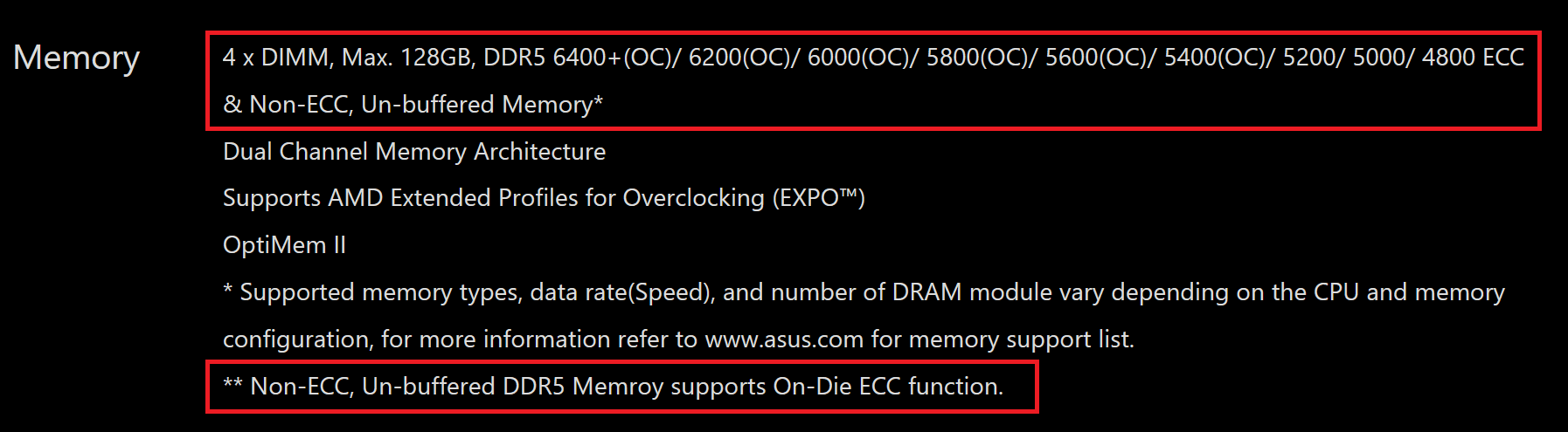

Seit dem AM5 Launch sind ECC UDIMM endlich verfügbar. Einige Mainboards unterstützten ECC laut ihren Spezifikationen auch offiziell. Bei ASUS sieht dies so aus:
Man kann im Preisvergleich leider noch nicht danach filtern, aber das kommt bestimmt noch.
Memroy! :fresse:
Der Hinweis "Non-ECC, Unbuffered DDR5 Memory supports On-Die-ECC function." ist ja wohl ein Witz, denn die On-Die-ECC Funktion ist ja in den RAM Dies und damit für das Mainboard transparent und damit vom Mainboard nicht zu beeinflussen. Der Nachteil ist damit aber auch, dass man es wohl auch nicht überwachen und auch nicht auf unkorrigierbare Fehler reagieren kann. Ansonsten ist der Hinweise das unbuffered ECC RAM funktioniert auch trivial, da dies bei allen Mainboards stimmt und schon vor DDR5 gestimmt hat, denn die unterscheiden sich durch die "normalen" (also ohne ECC) UDIMM Riegeln nur dadurch unterscheiden das sie eben 72 (bei DDR5 80) Bit Datenbreite haben und diese zusätzlichen Datenbits bei Systemen die kein ECC RAM unterstützen einfach nur in der Luft hängen.
Jeder der bisher das Gegenteil behauptet hat, hatte am Ende dann keine UDIMM sondern RDIMM oder LRDIMM und deshalb lief es nicht. Als Beleg für eine ECC Unterstützung ist diese Hinweis also etwas dünn, aber so war es ja bei den AM4 Boards auch schon üblich, eben weil AMD da nie ECC RAM offiziell unterstützt hat und es den Mainboardherstellern damit wohl zu unsicher war dies zu versprechen, verständlicherweise. Allerdings ist man damit wieder bei dem Problem wie bei On-Die-ECC: Man muss darauf hoffen das alle RAM Fehler korrigiert werden, kann aber weder überwachen wie oft dies der Fall war noch reagieren wenn es nicht der Fall war. Der Vorteil von ECC RAM ist natürlich, dass man da eine bessere Fehlerkorrektur hat, bei DDR5 halt 8 Bit ECC pro 32 Datenbits statt der 8 Bit ECC pro 128 Datenbits bei der On-Die-ECC (die da vermutlich noch oben drauf kommt, es dürften ja die gleichen RAM Dies mit On-Die-ECC sein), der Nachteil ist aber eben der höhere Preis und die schlechteren Specs und Verfügbarkeit.
Ich hatte dies eigentlich nur markiert, damit klar ist dass tatsächlich ECC UDIMM gemeint sind und nicht das ohnehin vorhandene On-Die ECC.
Ansonsten ist der Hinweise das unbuffered ECC RAM funktioniert auch trivial, da dies bei allen Mainboards stimmt...
Es ist ein Unterschied, ob man die ECC UDIMM als UDIMM verwenden kann, oder ob die ECC Funktion auch vom Mainboard unterstützt wird (Reporting/Logging). Das hat sicherlich auch schon irgendwer getestet, aber ist hier irgendwie weit am Thema vorbei, deshalb zurück zum E3C256D4I-2T.
Ps: Du brauchst wirklich nicht versuchen mir DRAM zu erklären, ich bin in der Branche zu Hause :fresse:
