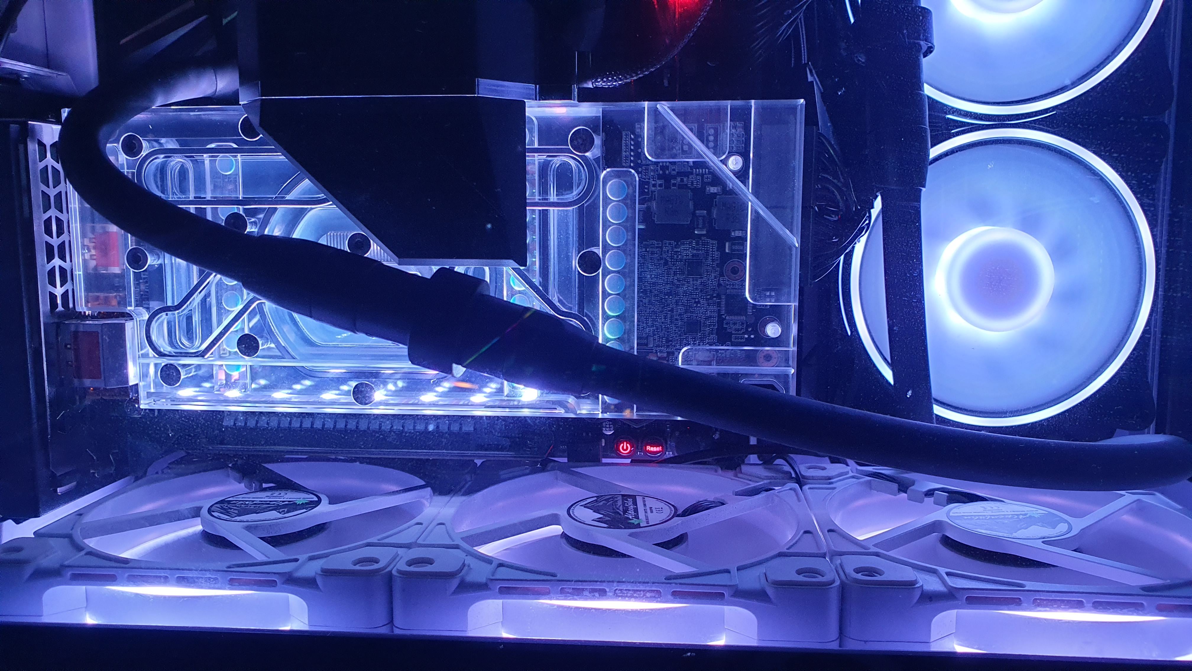

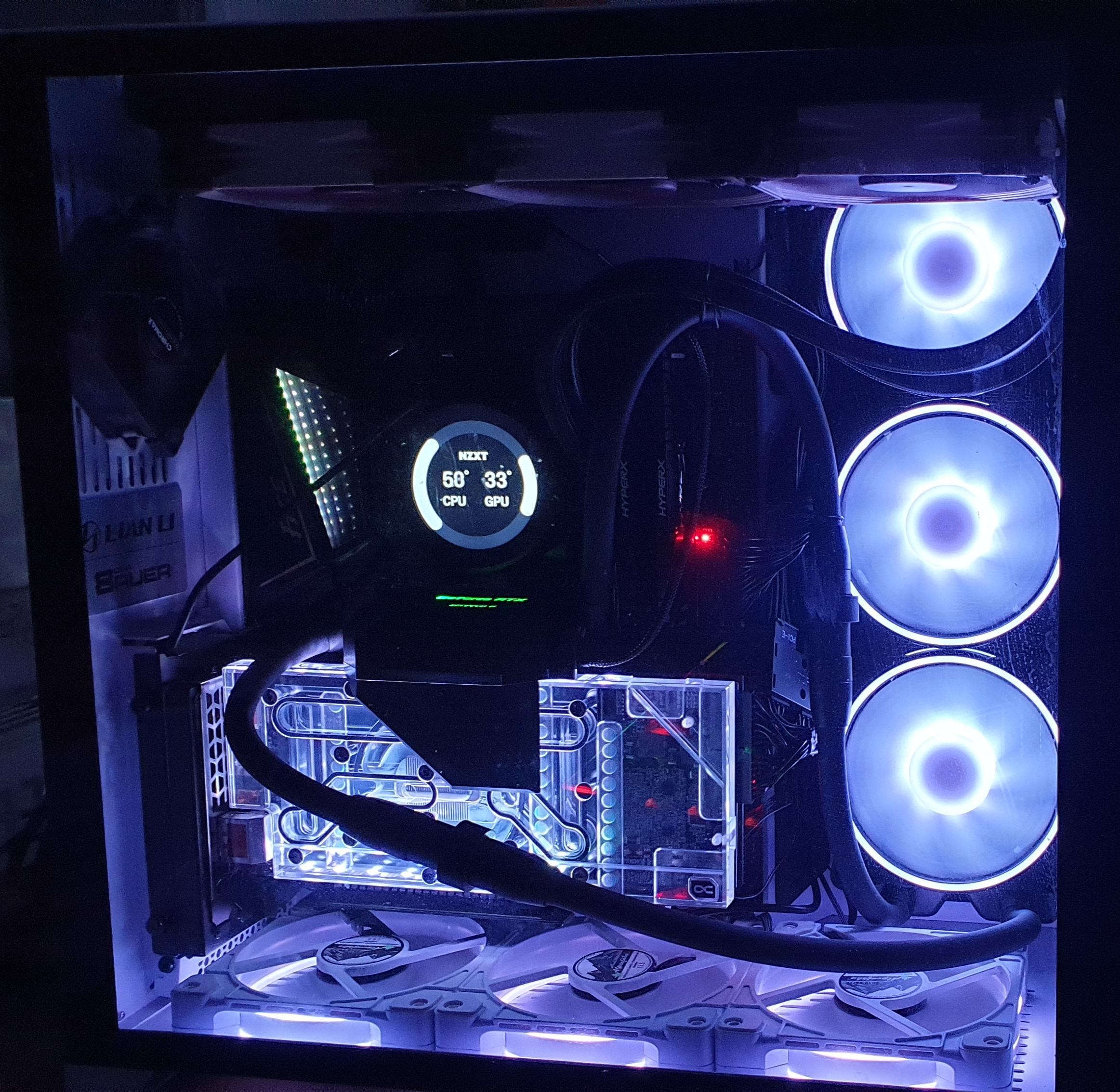

@bobby Danke Dir! :wink: wär es zu viel verlangt, Dich zu bitten nen paar Fotos zu zeigen von der AiO?
Würde mich interessieren wie die in dem mount sitzt und wie das mit den Schläuchen/Ventilen ausschaut?! Muss wegen meinem "BQ Base 802"-Case die GPU im Mount ca. 4-5cm nach hinten schieben wegen dem DP-Stecker :cautious: weiss noch nicht ob das alles passt... Hätte ja eigentlich am liebsten die kommende Version von der Bykski AiO mit aktiver BP, aber die passt mit der BP nicht in das vertical mount von CM... :heul:
@Jahead

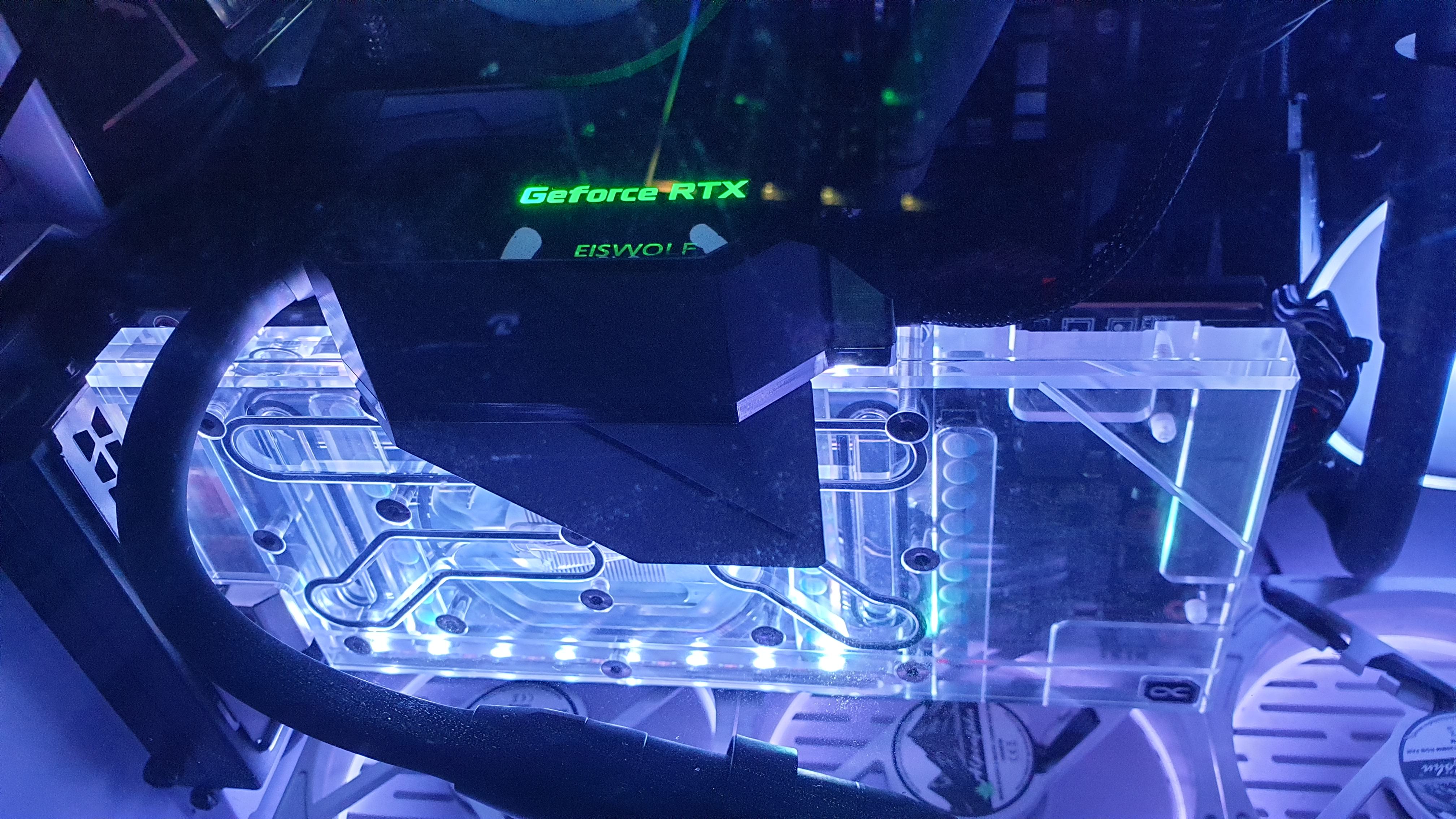

Bin aber noch nicht zu 100% zufrieden optisch, gerade im Bezug auf die ganzen Schläuche. Aber wo sollen sie denn hin? :d
Sehr nice, Danke Dir vielmals! :wink: ich denke der 3090er Block wird noch um einiges größer sein... Ich muss Mal schauen ob es nicht doch eine Lösung für vertical & aktive Backplate gibt... :unsure:

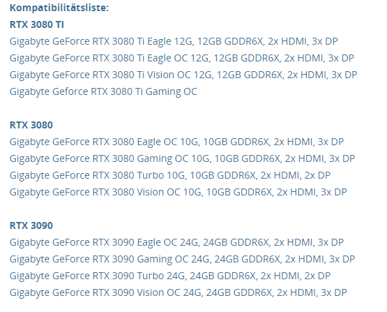

Nope, zumindest bei meiner AIO ist der flexibel für 3080, 3080ti und 3090 einsetzbar.
Nur die Thermal Pads ändern sich und sind aber alle im Lieferumfang

@Jahead Dann viel Spaß damit! Ich bin auf jeden Fall sehr zufrieden und deine wäre übrigens auch abwärtskompatibel zu 3080(ti) :d

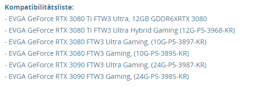

Bleibt die Garantie bestehen, wenn man die Alphacool auf die 3090 FTW3 Ultra verbaut?
Habe die Karte jetzt seit Mitte Oktober und die erweiterte Garantie in Anspruch genommen…
Ja, im Falle einer RMA oder SteUp muss die Karte nur wieder auf Stock gebaut werden, ansonsten kannst du den Kühler ändern oder auch WLP tauschen etc., hier auch nochmal die Aussage:
Kann meinen Vorrednern nur zustimmen - du kannst einen anderen Kühler auf unsere Grafikkarten montieren, ohne dass du die Garantie verlierst.
Bezüglich der verlängerten Garantie. Wenn die original Karte nicht mehr verfügbar ist, bekommst du mindestens eine gleichwertige. (was meist positiv für unseren Kunden ausfällt)

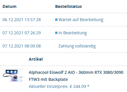

Wie lange hat es bei Dir von Bestellung bis zum Versand gedauert? :unsure:
So habe ich mir das auch vorgenommen. (y)
Donnerstag bestellt und direkt mit PayPal bezahlt, Freitag wurde der Geldeingang bestätigt und heute von AlphaCool mit Tracking-ID Versand. :wink:
Habe auch mit PP bezahlt, denke dann wird sie wohl morgen versendet. :)

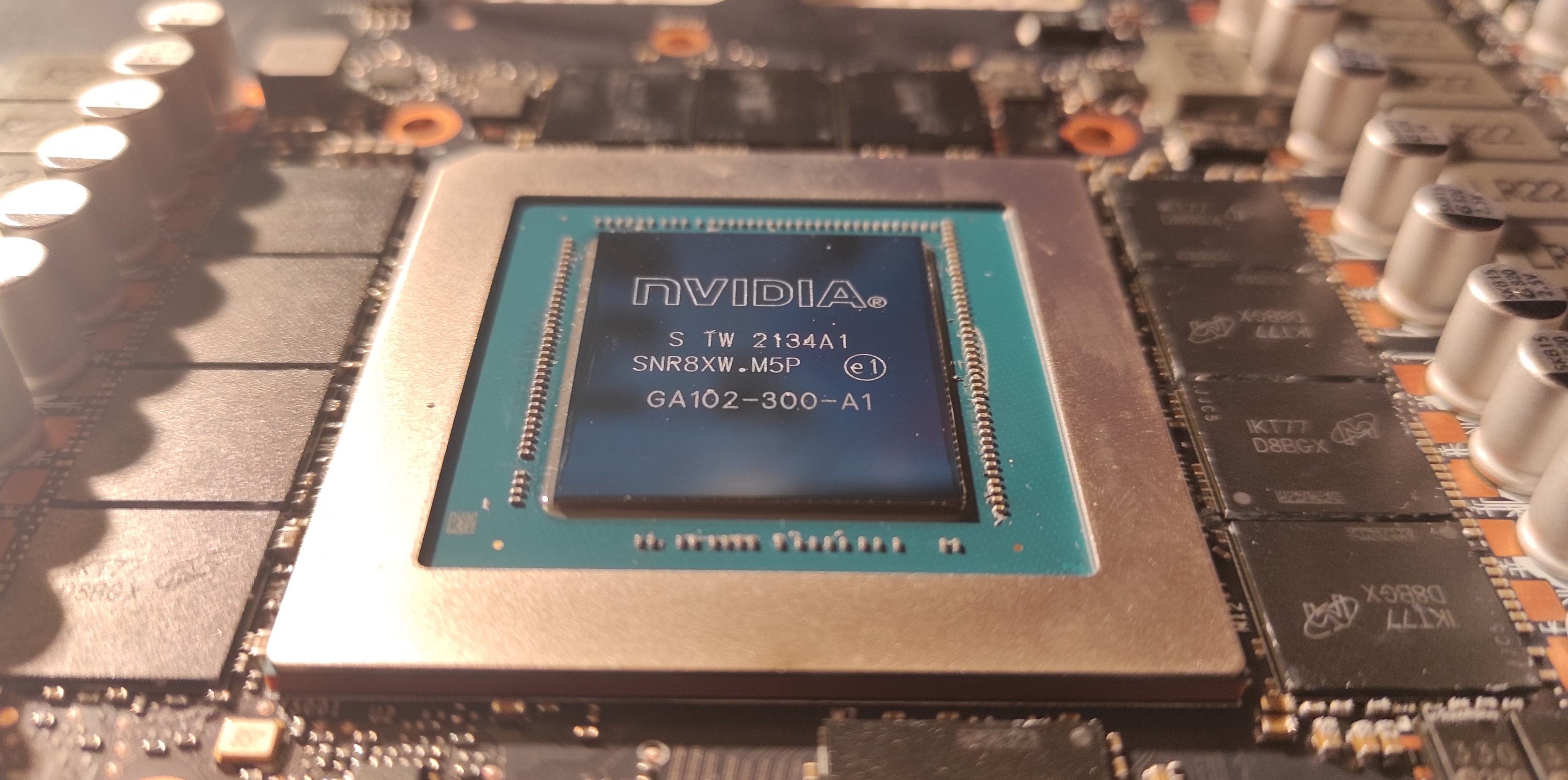

Mein Paket ist heute schon angekommen und die Karte auch schon umgebaut, hab mir sehr viel Zeit gelassen, hat auch gut 3h gedauert - aber das Basteln hat Spass gemacht! :wink:
Sehr geil, dass wir die gleichen Karten und AiO haben, dann können wir gerne mal vergleichen, weil ich das Gefühl habe, das meine zu warm wird, weil ich die Schrauben beim Kreuz zu fest angezogen habe... :unsure: würde mich auf jedenfall freuen - viel Erfolg morgen! :p

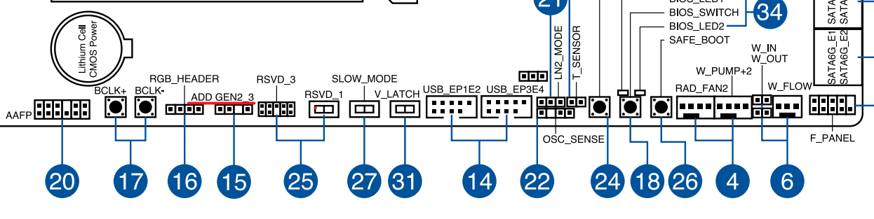

Was mir übrigens erst heute aufgefallen ist, dass der RGB-Anschluss der AiO ein 3PIN ist, ich aber aufm Mobo nur ein 4-Pin-RGB-Header habe... :wall: jetzt muss ich mir dafür nochmal einen Adapter bzw. Controller raussuchen, damit ich das RGB der AiO und der Fans nutzen kann mit dem Mainboard. Weiss da wer eine einfach Lösung?
Das ist aRGB, steht auch so in der Produktbeschreibung auf der alphacool Website und sollte dementsprechend von allen halbwegs aktuellen Mainboards unterstützt werden.
Wasserblock + Lüfter alle in einander stecken und dann hat man im Zubehör einen Adapter dabei auf den aRGB Anschluss.
Hat dein Mainboard echt keinen aRGB Anschluss? kann ich mir ja fast nicht vorstellen.
Das sollte dabei liegen:
Also das Extreme hat einen aRGB Anschluss.
Allerdings ersetze ich die Alphacool Lüfter durch die Corsair SP120 RGB Elite und steuere die über den Commander.
@bobby Habe aktuell noch das b450 Tomahawk max 2 Mainboard, das hat nur 2* 4Pin-12v JRGB-Header. :cautious: Hab mir jetzt einfach Mal den Arctic-Controller den @Albundyi06 empfohlen hat bestellt, danke dafür. (y)
