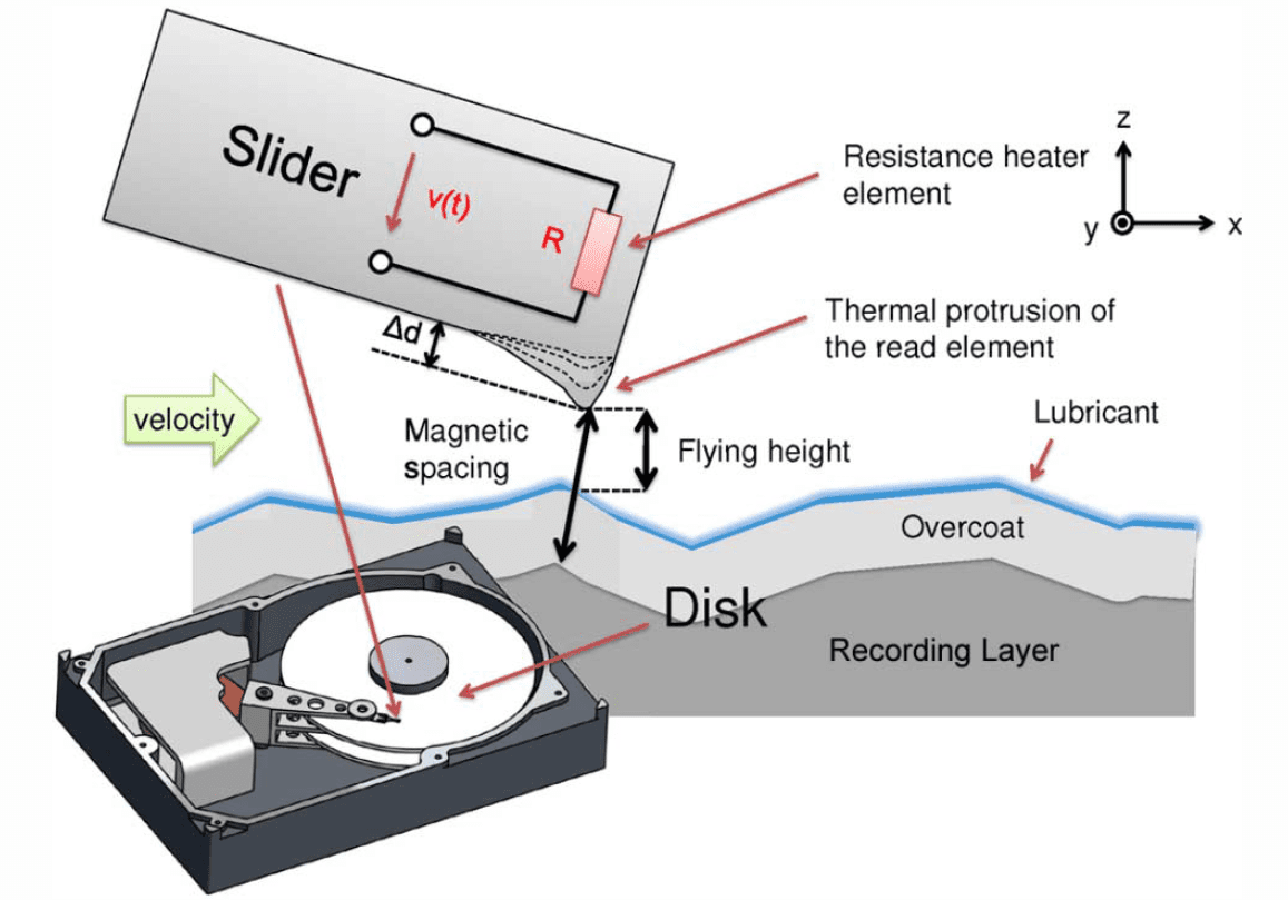

Das Helium hat nichts mit der Datendichte zu tun, sondern damit wie viele Platter man verbaut und damit welchen Abstand diese zueinander haben. Dabei geht es um die Luftwirbel die erzeugt werden und sich auf die Köpfe bzw. deren Ausleger auswirken, wenn die Platter zu dicht nebeneinander verbaut werden. Da Helium eine viel geringere Dichte als Luft hat, sind die Kräfte die da wirken dann auch entsprechend geringer und deshalb verwendet man Helium.Würde mich an der Stelle mal interesieren ob das ganze auch praktikabel ist um die Datendichte zu erhöhen ohne dabei auf Helium als Füllgas zurückgreifen zu müssen.

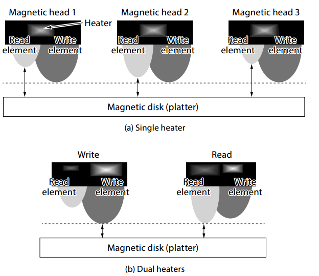

Nein, diese Formfaktoren wurden aus gutem Grund aufgegeben, da man hier viel zu lange Hebel und damit große Ausschläge bei Vibrationen hat. Die Abstände der Spuren sind heute im mittleren zweitstellen nm Bereich und die Köpfe werden im Teilkontakt mit der Oberfläche betrieben, da kann man sich keine größere Amplituden bei Vibrationen erlauben und die Vibrationen wird man nie zu 100% vermeiden können. Es hat ja auch seine Gründe, warum man bei den SAS Enterprise HDDs von 3.5" auf 2.5" gewechselt hat und warum der Durchmesser der Platter in den letzten 3.5" Generationen immer geringer geworden ist. Oder glaubst Du die Ingenieure bei den HDD Herstellern wäre sonst nicht auch schon längst auf diese einfache Idee gekommen?Man muß dafür nur alte, nicht mehr produzierte Formfaktoren aus der Versenkung holen.
