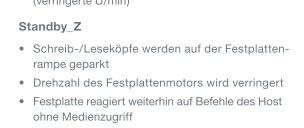

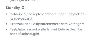

Mir ist da gerade was aufgefallen. Im Test schreibst du
Zustand 4 Stand by (nach 15 min) - Köpfe geparkt sowie Spindel angehalten
Im PDF Steht aber selbst für den StandbyZ nur "Drehzah des Festplattenmotors wird verringert".
Was ist nun korrekt?
Dann hat Seagate wohl im anderen PDF einen Fehler. Ist auch so, weiter unten wirds korrekt benannt.

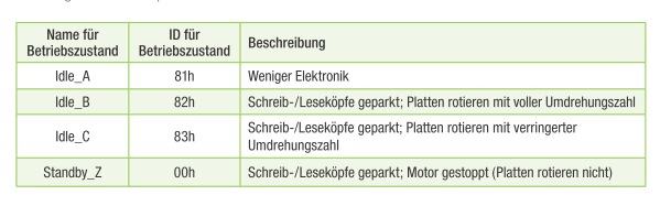

Meine Screenshots sind aber aus dem gleichen PDF, dem von dir verlinkten.
Oben:
Im Folgenden
sind die für die einzelnen Betriebszustände implemen-
tierten Schritte zur Stromersparnis aufgeführt:
Standby_Z
• Drehzahl des Festplattenmotors wird verringert
und unten
Die folgende Tabelle enthält die in PowerChoice verfügbaren Betriebszustände.
Standby_Z 00h Schreib-/Leseköpfe geparkt; Motor gestoppt (Platten rotieren nicht)
Da hat Seagate einfach einen Fehler drin.

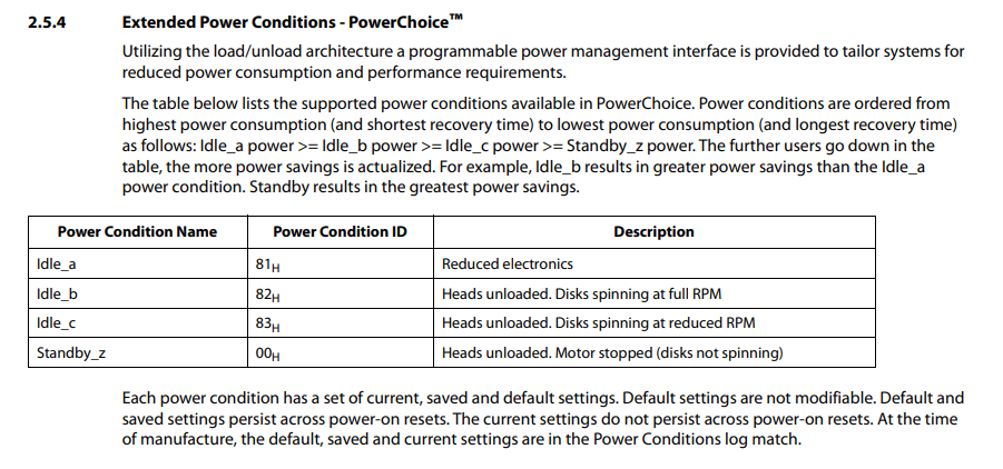

Eben, dafür wird das ja in den jeweiligen Product Manuals beschrieben und die gelten eben für das jeweilige Modell, während so ein generelle pdf die Technologie an sich beschriebt, die aber eben auch im Wandel ist und unterschiedlich sein kann.
Ich glaube ich weiß was Mr.Mito aussagen will. Es ist ein Übersetzungsfehler.
Idle_C/Standby_Y (SAS Only)
• Disables most of the servo system, reduces
processor and channel power consumption
• Heads are unloaded to drive ramp.
• Drive speed reduced to a lower RPM
(reduced RPM)
Standby_Z
• Drive motor is spun down.
• Drive still responds to non-media access
host commands.
Merke, immer die englischen Datenblätter benutzen. Das Techpaper ist von 2010, hätte mal jemandem auffallen können :d
