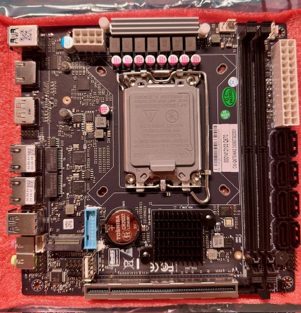

So Bestellung für die restlichen Komponenten gingen raus:
- mainboard ist da
- Intel I5-14500
- crucial DDR5-5600 64gb crucial Pro
- Samsung 990 2tb
- bequiet pure Power 12 550watt
- Thermalright SI-100
Mal sehen was bei rauskommt
Außerdem plane ich meine alte Hardware (dafür bekommt ja ja leider nix mehr, korrekt?) als Backup Server zu nutzen, mit 2-3 Platten die regelmaßig vom hauptserver ein Backup der wichtigsten Daten fahren. Hierfür habe ich mir gebraucht noch ein Coolermaster Elite 110 gekauft.
Update. Wie weit bist Du denn mit Deinem build?
Hey,
ja durchaus. Hatte den kompletten Build mit unraid soweit fertig, allerdings machte bei mir das Mainboard irgenwie probleme, sodass ich zum Schluss komplett auf meine alte Hardware zurück bin.
Auf dem MB ist ein AMI Bios drauf, was mir beim Start auch immer wieder komische Töne ausgespuckt hat, was auf einen Fehler hindeutete. Habe mich auch mit anderen Nutzern, welche auch das MB haben, ausgetauscht, bei denen Trat das ganze nicht auf. Hatte dann mal den RAM gewechselt, fehler blieb aber bestehen. Da mir das alles für einen 24/7 Live build zu unsicher war, wechselte ich wieder auf meine alte Xeon hardware.
Verbrauch war allerdings echt top.
Mit der oben genannten Hardware hatte ich nur mit MB, CPU, SSD und Lüfter eine Idle von ca 15 Watt. Wenn die 8 HDDs im spin down angeschlossen waren, verbrauchte der server um die 21 Watt, was angesichts der Leistung meiner Meinung nach ein top wert ist.
Auch ein grund das ganze erstmal wieder zu parken sind natürlich die ganzen aktuellen Intel problematiken, da will man nicht 700 Euro in neue Hardware ausgeben, und dann funktioniert das in 2 jahren nicht mehr.
Somit warte ich jetzt auf die neue Intel generation mit QSync, werde aber nicht mehr bei einem Live build auf China MB setzen, da man einfach nicht weiß wie es um Bios updates und support aussieht
