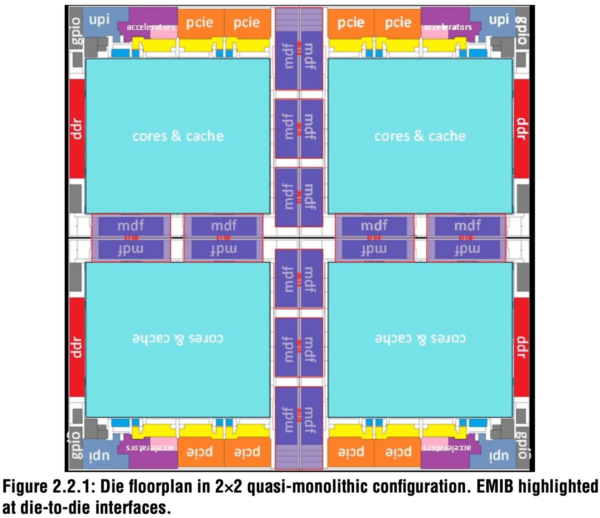

smalM, ja, aber deswegen war es trotzdem weit weg von einem optimalem Design, gerade für die EYPC, die Latenzen zwischen den Cores auf unterschiedlichen Dies waren hoch und ebenso zum RAM welches an einem anderen Chiplet hängt. Die Chiplets waren damals und sind auch bisher noch, einfach BGA Chips auf einer Platine, dies ist im Vergleich zu Intels EMIB und Foveros Technologien oder anderen Halbleiter Interposern, wirklich nicht viel mehr als zusammengeklebt. Die Limitierung von AMDs aktueller Verbindungstechnologie sieht man ja auch an den RYZEN 5000, wo ein Chiplet nur halb so schnell ins RAM Schreiben kann als es aus dem RAM Lesen kann, einfach weil diese einfache Verbindungstechnologie eben nicht so viel Verbindungen erlaubt.
Vergleich das mal mit dem was Intel bei Sapphire Rapids machen wird, da werden die 4 Tiles mit 10 EMIB Brücken verbunden:

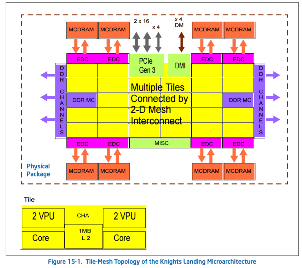

Man darf wohl annehmen, dass diese jeweils das Mesh über die Tiles hinweg miteinander verbinden, wie es schon bei den großen Xeon Pi Knights Landing gemacht wurde:

So wie Intel es bei Sapphire Rapids machen wird, verhält sich die CPU dann wie ein monolithischer Chip, auch wenn sie aus verschiedenen Tiles besteht, eben ganz anderes als insbesondere die erste EYPC Generation die im Vergleich dazu wirklich zusammengeklebt wirkt. man muss also schon auf die Verbindungstechnologie schauen, denn nicht alle MCM Designs sind gleich. Auch TSMC hat inzwischen ähnliche Verbindungstechnologien wie Intels EMIB und auch AMD dürfte diese früher oder später einsetzen. Der Trend geht jedenfalls eindeutig in diese Richtung und wann nicht merkt, dass eine CPU aus verschiedene Tiles besteht, eben weil dies mit entsprechender Technologie so zusammengefügt wurden, dass die Latenz gering und die Bandbreite ausreichend groß ist, dann spricht da ja auch nichts dagegen. Mit so einem Standard spricht sogar viel dafür, so kann man einmal bestimmte Funktionen in Chiplets packen in die einem älteren, günstigeren Prozess gefertigt werden, der z.B. im Fall von I/O Treibern sogar besser ist weil die Transistoren da mehr Leistung treiben können oder man entwickelt Bausteine gemeinsam, z.B. für Host Controller für PCIe 6.0 oder DDR6 RAM und der eine kauft sie beim anderen oder einem Drittanbieter ein.
