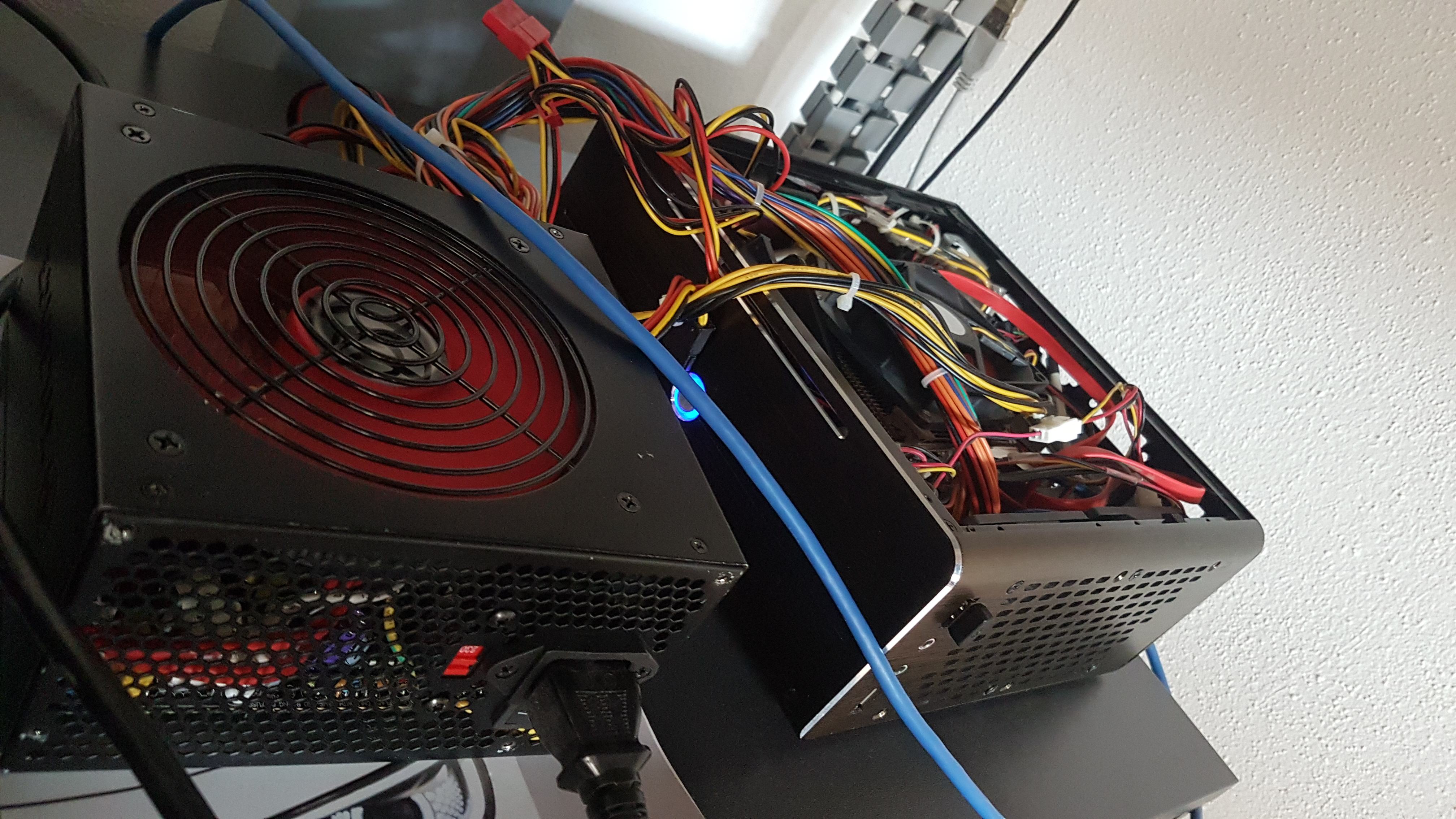

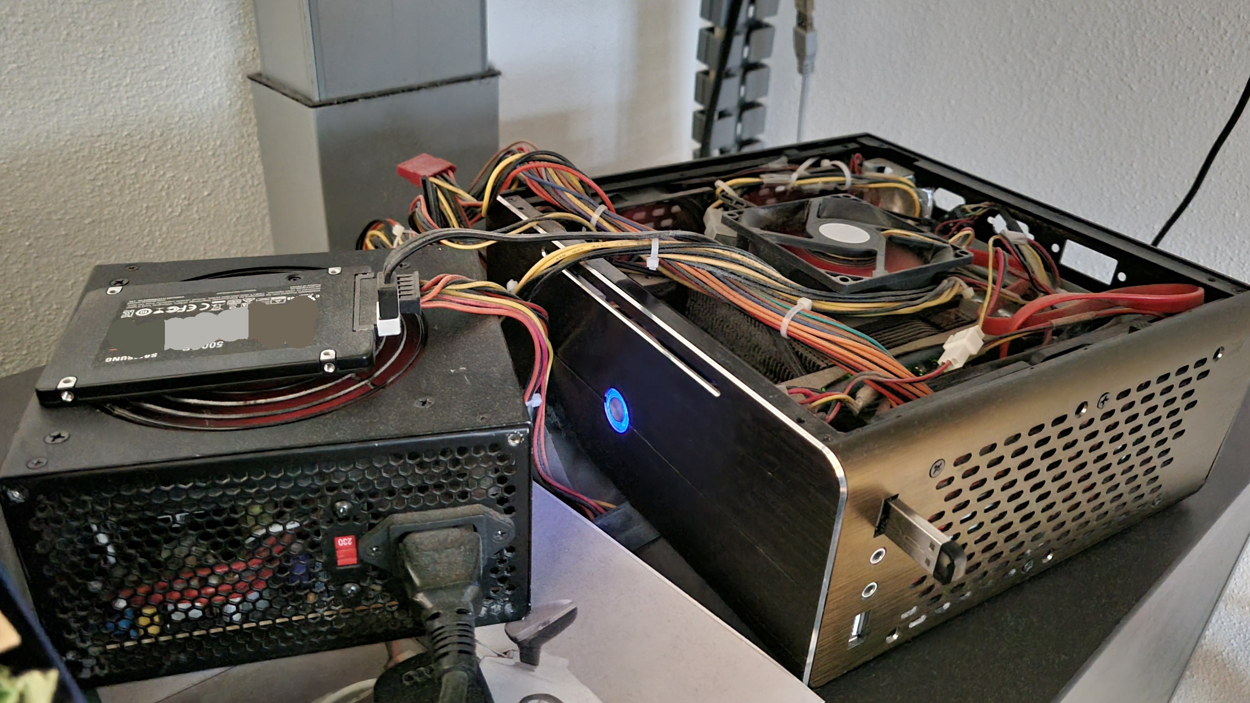

Jetzt hängt er an der Herz-Lungen Maschine...mal schauen wie lange das Provisorium bestehen bleibt :d
Wenn das Netzteil größer als der Rechner ist ... Sieht lustig aus deine "Intensivstation" :d
