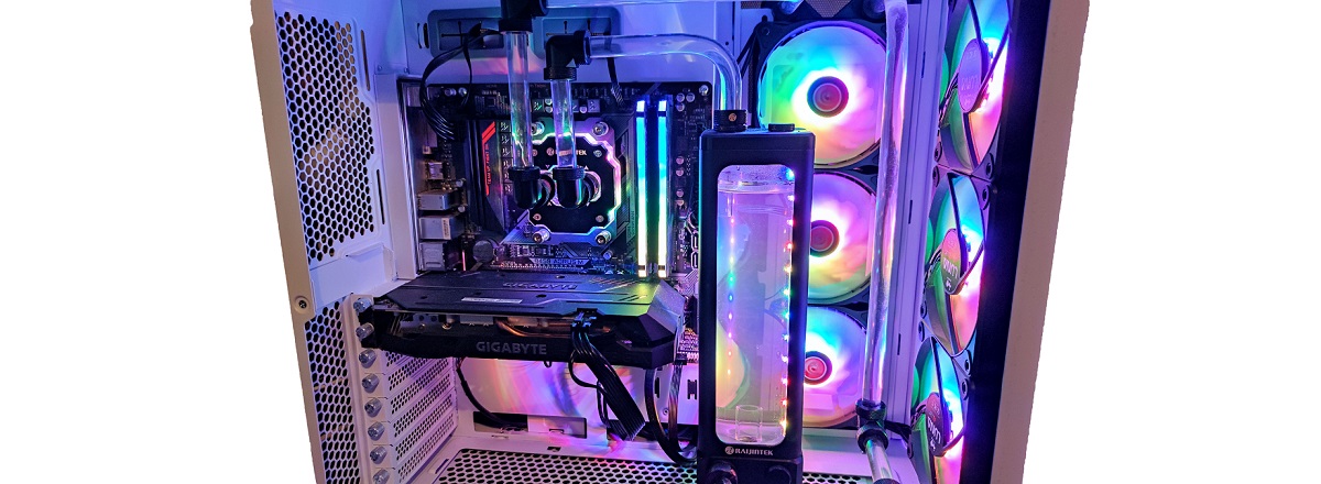

Also ich finde optisch (gerade Bild2) sieht aus, als wäre das Teil von 2005.

Naja, so schlimm ist das Set jetzt auch nicht rein optisch. Das ist halt für Einsteiger gedacht, jemand der Plan von der Materie hat, würde sich sowas nicht kaufen, das sollte doch allen klar sein. Und ich als Wasserkühlungs- Enthusiast finde es prinzipiell gut wenn Wasserkühlungen immer beliebter werden, dann wird der Markt größer, mehr Produkte, bessere Preise, mehr Innovation.
Warum sollte sich das keiner kaufen wollen? der CPU Block hat hat bessere werte als der EK Velocity Block und eine Echtglas Tube im AGB das ganze gibt es in einer D5 Version mit einer Lowara Pumpe.
Dazu kommen gerade immer mehr Build mit dem ganzen Kit. Versteh also nicht so ganz warum sich das keiner kaufen soll der Ahnung hat?
