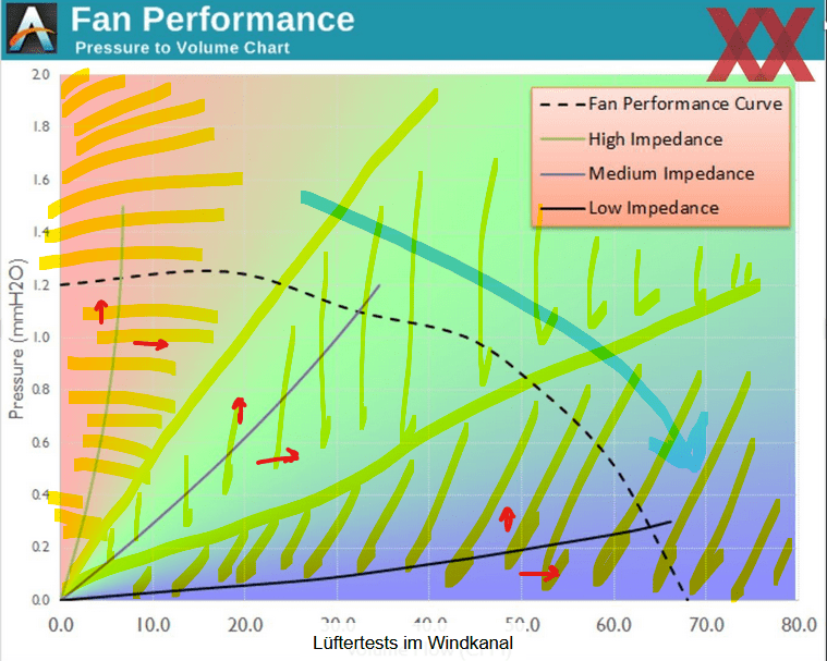

Ein allerletztes Mal mach ich den Erklärbär. Wenn du das jetzt nicht raffst, wenn mehrere Leute dir sagen dass du falsch liegst, dann bleib bei deiner Meinung und lern halt nix dazu.
Alle drei Linien zeigen dass bei steigender RPM der Druck und die Fördermenge steigen (rote Pfeile) in 3 verschiedenen Impedanz-Feldern (gelb schraffiert).
Der blaue Pfeil zeigt den sinkenden Druck und höhere Fördermenge bei kleinerer Impedanz generell. Ist aber keine direkte Abhängigkeit zwischen Druck um RPM, sondern der Größe der Impedanz geschuldet. Hier in 3 Kategorien: Rot, grün und blau eingeteilt um z.B. Radiator, CPU-Kühler und Case Widerstand darzustellen.
Die schwarze gestrichelte Linie zeigt wie der Lüfter performt bezüglich Druck und Fördermenge in den 3 Scenarien.
Also:
Druck und Fördermenge steigen immer bei höherer RPM. Das Niveau dessen ändert sich entsprechend verschieden großer Impedanzen.
Wenn du jetzt nochmal schreibst dass bei steigender Drehzahl der Druck sinkt wars das mit uns.
