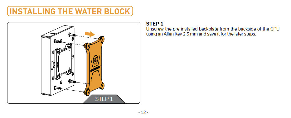

@Robo Nehmen wir mal den EK-Quantum Velocity² als Beispiel, dieser hat eine eigene Bachplate und wird von hinten verschraubt:
Der bräuchte also eine neue Backplate.
@Techlogi
Ja, so etwas kann durchaus etwas problematischer werden.
So eine Befestigung nutzen aber zum Glück nur wenige und ich müsste es auch in der Hand haben um etwas sinnvolles dazu zu sagen - bin aber gespannt was der Hersteller da bringt falls er etwas bringt.
Die ganze Backplate zu tauschen ist aus Herstellersicht sicher die einfachste Möglichkeit, für viele der Anwender aber speziell bei AM5 nicht so wirklich.
