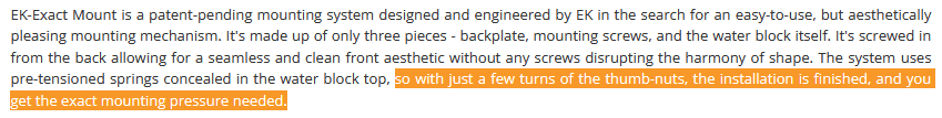

Das EK-ExactMount-Montagesystem nutzt die reguläre AM5-Backplate und soll eine besonders leichte und "unsichtbare" Montagelösung sein. Die Montageschrauben haben ein Hard-Stop-Design. Wenn die Schrauben maximal angedreht werden, wird der optimale Anpressdruck erreicht.
Hierzu hätte ich eine Frage @HWL News Bot :
  • Wenn man die Schrauben "maximal" festzieht, wieviel Nm muss man dann aubringen um diesen optimalen Anpressdruck zu erreichen?
Schon mal eine Schraube mit der Hand angezogen? Wieviel Nm kann man da ungefähr aufbauen? 1? 2? 5? 10? 20?
Zur Info ein Screenshot vom Installationsmanual zu dem Teilchen 😉 - und das gilt für ALLE EK-Velocity² soweit ich das bisher feststellen konnte:
Wenn es real ein "Hard-Stop-Design" geben würde, wäre der Hinweis mit den 0,6Nm gar nicht nötig.
MAX TORQUE = 0,6Nm steht dort und nicht anziehen bis "Hard-Stop-Design" was limitieren könnte oder nicht.
Schon mal mit einem Drehmomentschraubendreher die Schrauben auf 0,6Nm angezogen und überprüft, ob die Schrauben dann komplett fest sind?

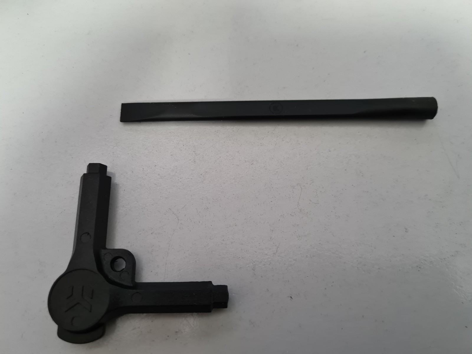

Ich frage mich halt auch, welches Werkzeug da benutzt wird und mit welchem Drehmoment angezogen wird. Ich habe den Velocity² mit dem richtigen Drehmoment angezogen, das geht einwandfrei. Wer natürlich irgendwelche billigen Innensechskant-Schlüssel bzw. -Bits verwendet und die mit Gewalt anzieht, muss sich nicht wundern.
EK bietet einen passenden Schraubendreher an: https://www.caseking.de/ek-water-blocks-ek-loop-torque-schraubendreher-0.6nm-zuws-172.html
ich habe früher in jungen Jahren Motorräder um/gebaut und auch repariert und wenn etwas wichtig ist, dann die Sicherheit der Biker auf ihren Maschinen. Deshalb habe ich beim Anziehen von wichtigen Schrauben immer etwas Gas gegeben. Die großen Firmen, Hersteller von Bikes haben dazu Straßen wo die Bikes zusammen geschraubt werden und Abteilungen mit passendem Werkzeug unter anderem Schlagschrauber mit einem starren Drehmoment, damit nichts passieren kann. So Teile habe ich auch. Leider nutzlos im Computerbereich, einfach zu stark.
Dafür legen aber einige Hersteller passendes Werkzeug zur Hardware. Der Grund sollte klar sein. Damit kann man nichts über die Gebühr anziehen und auch nicht die Schrauben beschädigen. In meinem jetzigen Fall Red Devil Kühler, zwei Mehrzweck Werkzeuge von EK. Will sagen, der Hersteller denkt mit und reagiert. Aber EK ist sehr teuer und übertreibt es mit den Preisen meiner Meinung nach. Den Kühler für meine Karte hat im Moment eben nur EK und damit ich beim zocken nicht immer über 100°C sehen muss, habe ich in den sauren Apfel beißen müssen.

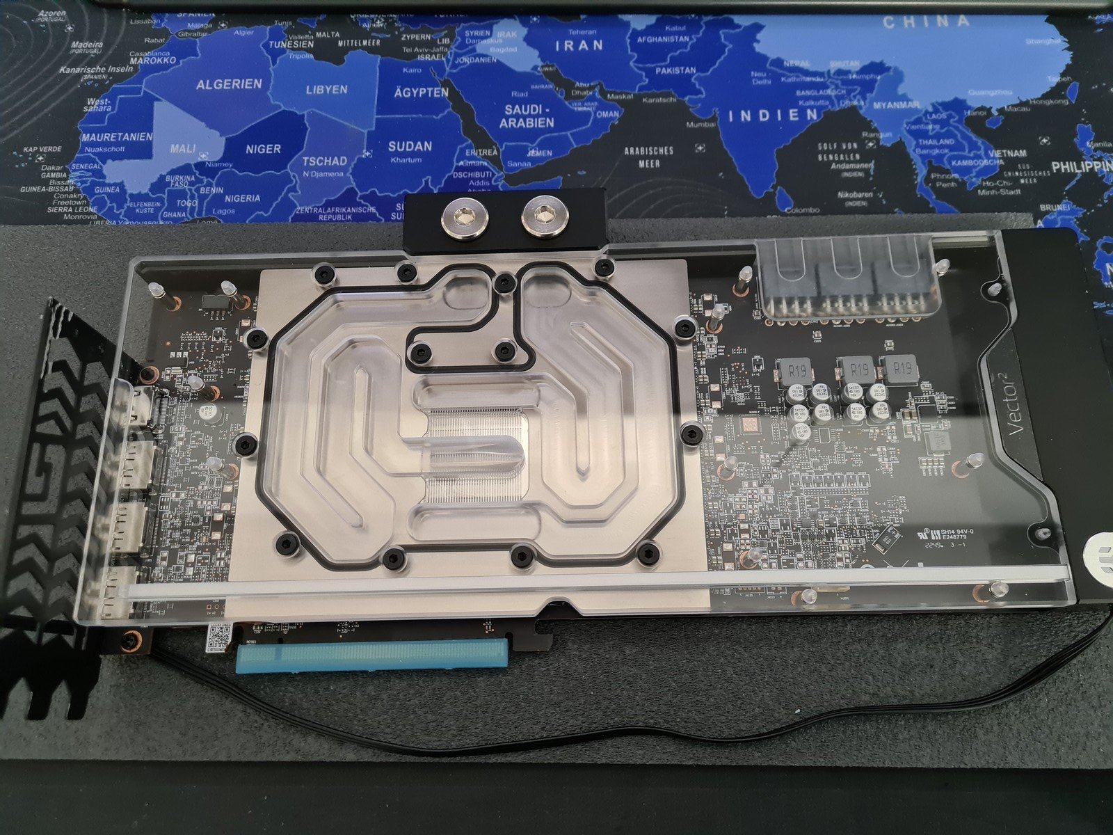

Bei den Berichten ging es meist um GPU Kühler von EK, die Leute aufschrauben und reinigen wollten. Das Aufschrauben hat nicht funktioniert und der Schraubenkopf nudelte beim Versuch aus; das hat also an der Stelle nichts mit Anwenderfehler und falschem Anzugsdrehmoment seitens des Anwenders zu tun.
ja, das habe ich auch gelesen, ich habe ja geschrieben das ich den GPU-Kühler von EK meine. Der ist jetzt gerade fertig geworden. Grundsätzlich ist aber wichtig das man passende Bits kauft, egal ob man herkömmliche nimmt oder das beigepackte Werkzeug nutzt. Neue Powercolor RedDevil umgerüstet auf Wasser, jetzt mit Garantieverlust.
sieht schick aus @Maexi
könnte mir auch gefallen :-) Noch lieber wäre mir eine "Vollnickel" Version davon allerdings würde man von der GPU bei mir nicht besonders viel sehen da bei mir Pumpe/AG davor stehen wird und man von der GPU nicht mehr viel sieht....
