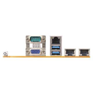

Interessant dazu. Auf den SP3 EPYC Plattformen gibt es garkeinen Chipsatz mehr.
Nett
Das MB hat 8x Sata ; 3xLAN ; 2x USB ; 1xVGA ; 1xSeriell
Das ist natürlich alles an der CPU über einzel Chips gelöst. Die EPYC CPUs haben ja keine Limits im Splitting der LANES. Diese können Bifacturing Bifurcation.

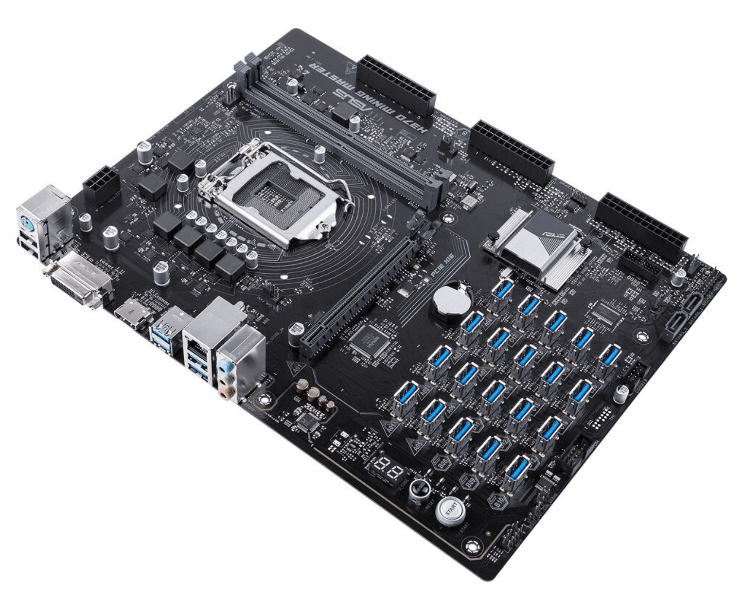

Interessant ist diese Lösung:
Hier ist ein extra Multiplexer aufs Board gekommen um die vielen x1 Slots (USB Stecker) zu realisieren.
