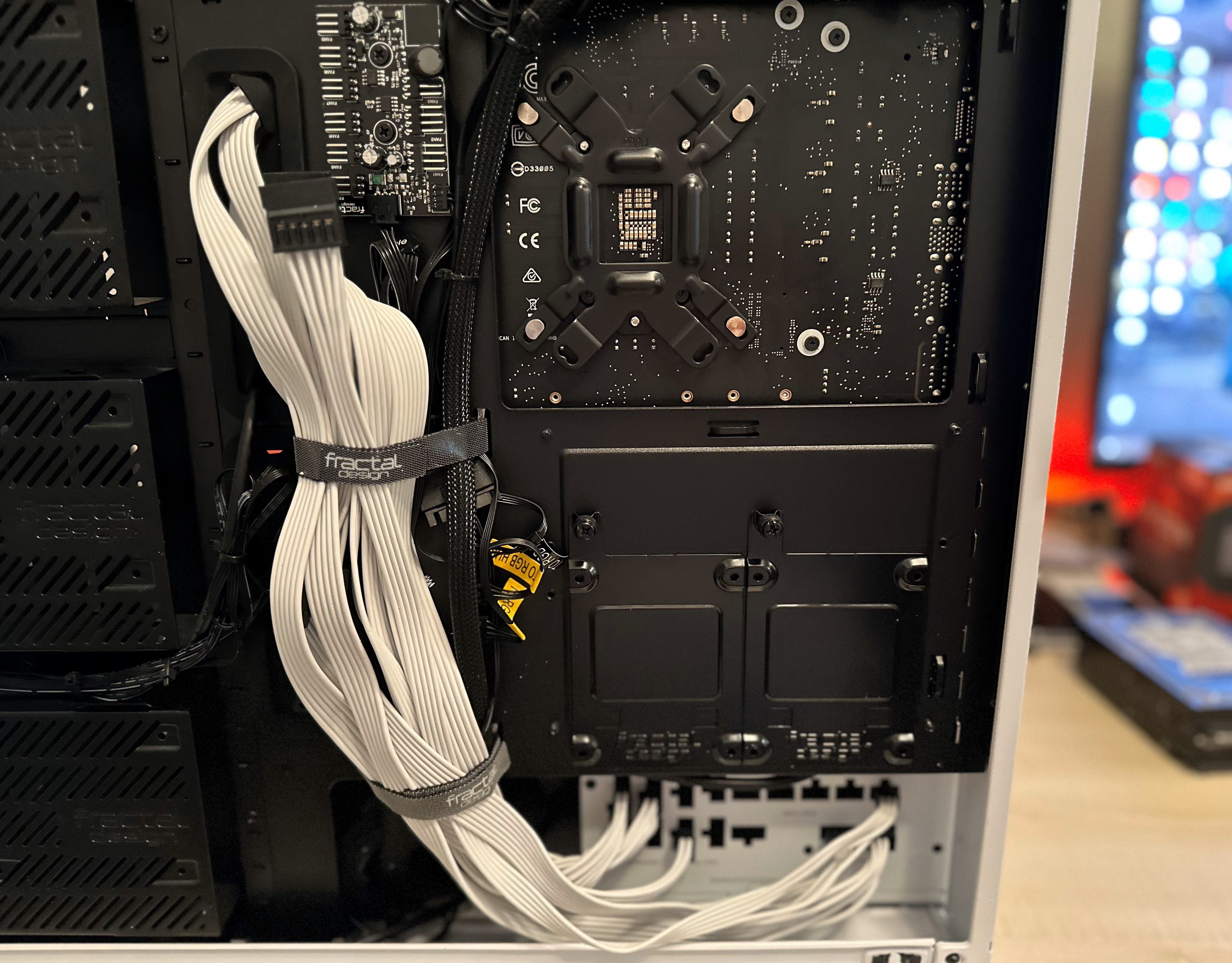

Hab das Netzteil in einem H7 Flow.
Optimal ist es so mit den Steckern nicht, aber es geht schon. Man muss die Kabel direkt am Netzteil aber natürlich direkt wegbiegen. 90°-Stecker wären definitv besser gewesen.

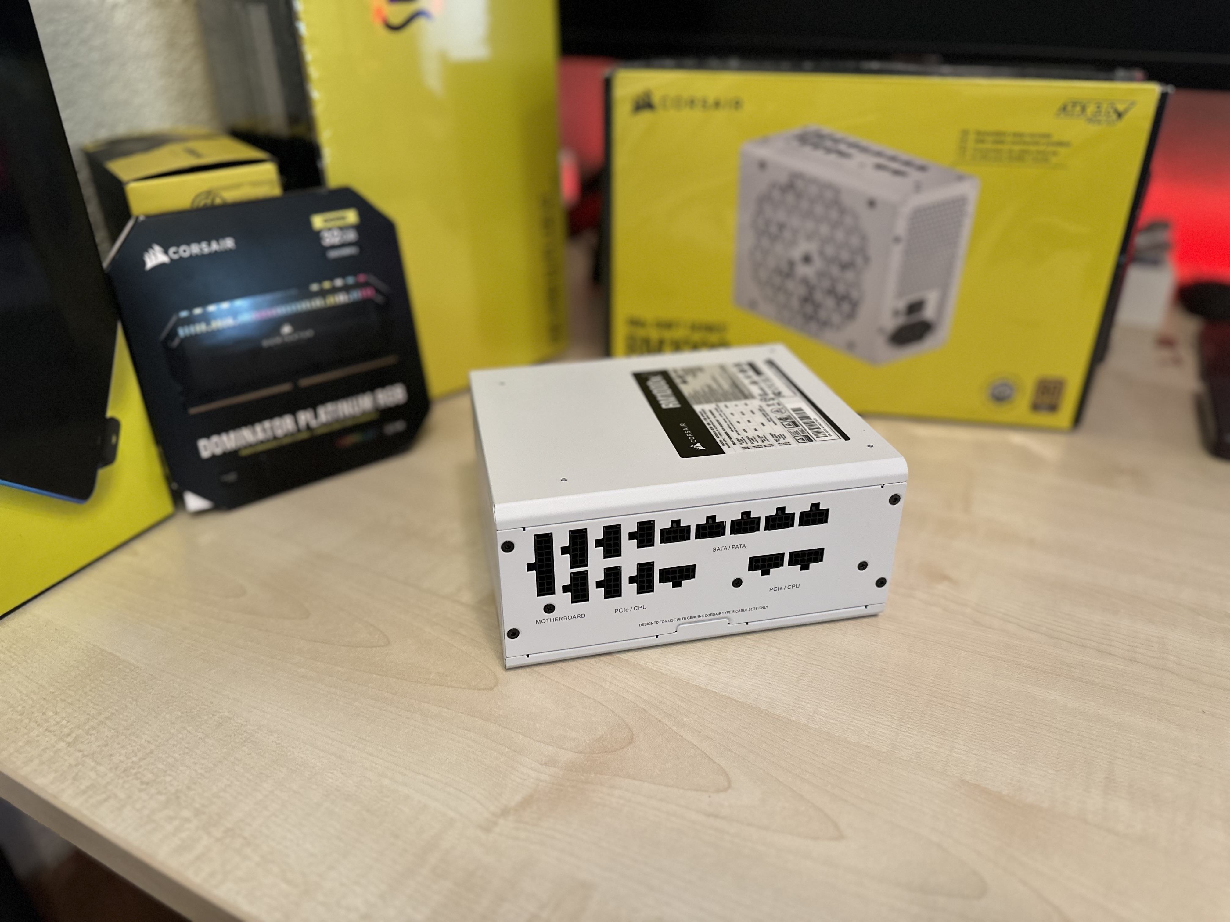

Hallo zusammen,

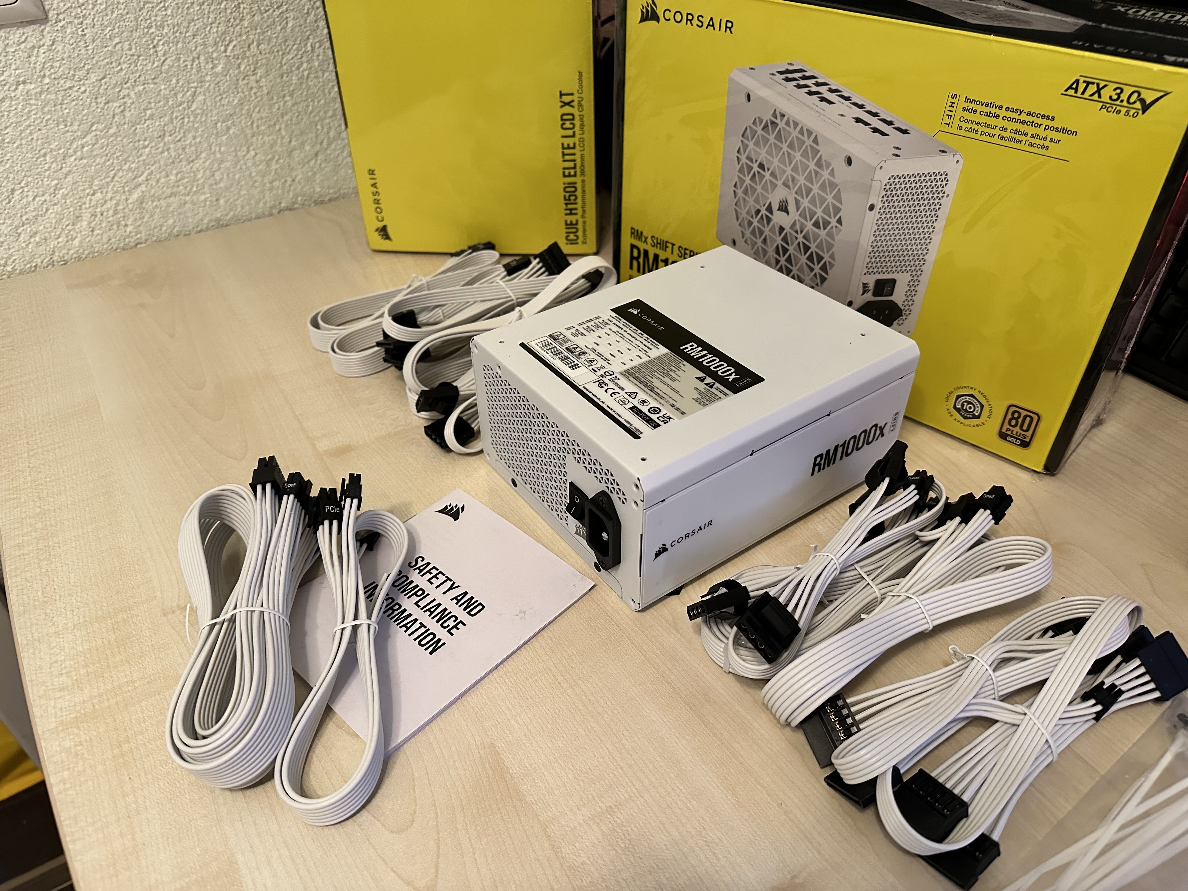

dank des Ambassador-Programms von Corsair und @CORSAIR Marcus hatte ich die besondere Gelegenheit mir das vollmodulare CORSAIR ATX-Netzteil RM1000x SHIFT 80 PLUS Gold anzuschauen und ein wenig über den Einbau und dem Handling der neuen Corsair-Netzteilserie SHIFT zu berichten ( verfügbar auch in den Varianten 80 PLUS Gold mit jeweils 750, 850 und 1.200 Watt ).
Spezifikationen:
+3,3V: 20 A
+5V: 20 A
+12V: 83,3 A
+5Vsb: 3,0 A
-12V: n.v.
Leistung 12V: 1000 W
Leistung 3,3V & 5: 150 W
ATX: 24-Pin
EPS/12V/CPU: 2x 8(4+4)-Pin
PCI-Express: (6P / 8(6+2)P / 8P): 0 / 7 / 0
PCI-Express: 3.0
(12VHPWR): 1
SATA: 16
4-Pin Molex: 8
Features:
Effizienz: 80 PLUS Gold
Cybenetics : GOLD / A
Maße (LxBxH): 180 x 150 x 86 mm
Lüfter: 140 mm
Kabelmanagement: Voll-Modular
Herstellergarantie: 10 Jahre
Besonderheiten: ZeroRPM (semi-passive Lüftersteuerung)
Kondensatoren: japanische Marken
Anschlüsse: seitlich am Gehäuse
Unboxing:

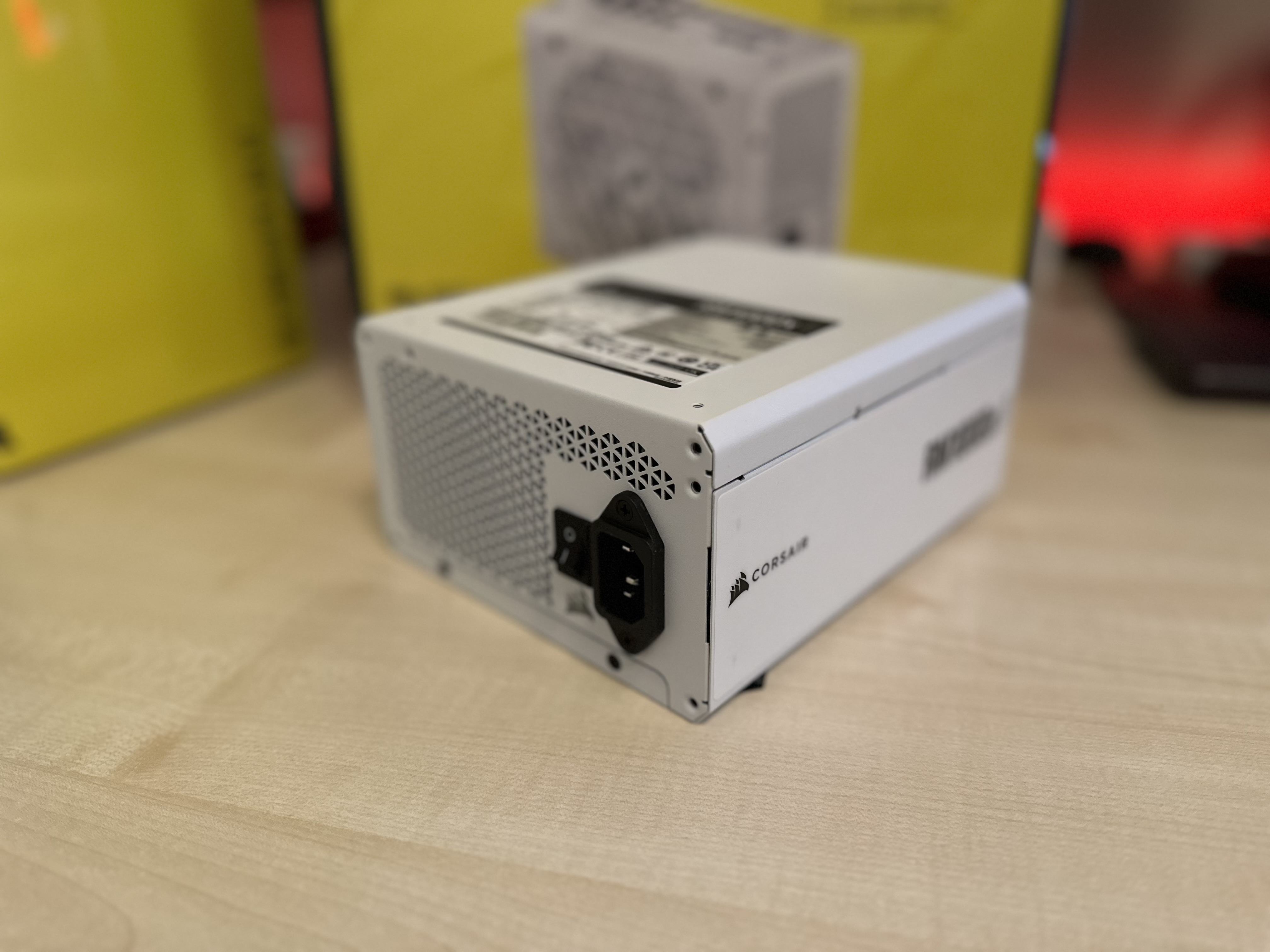

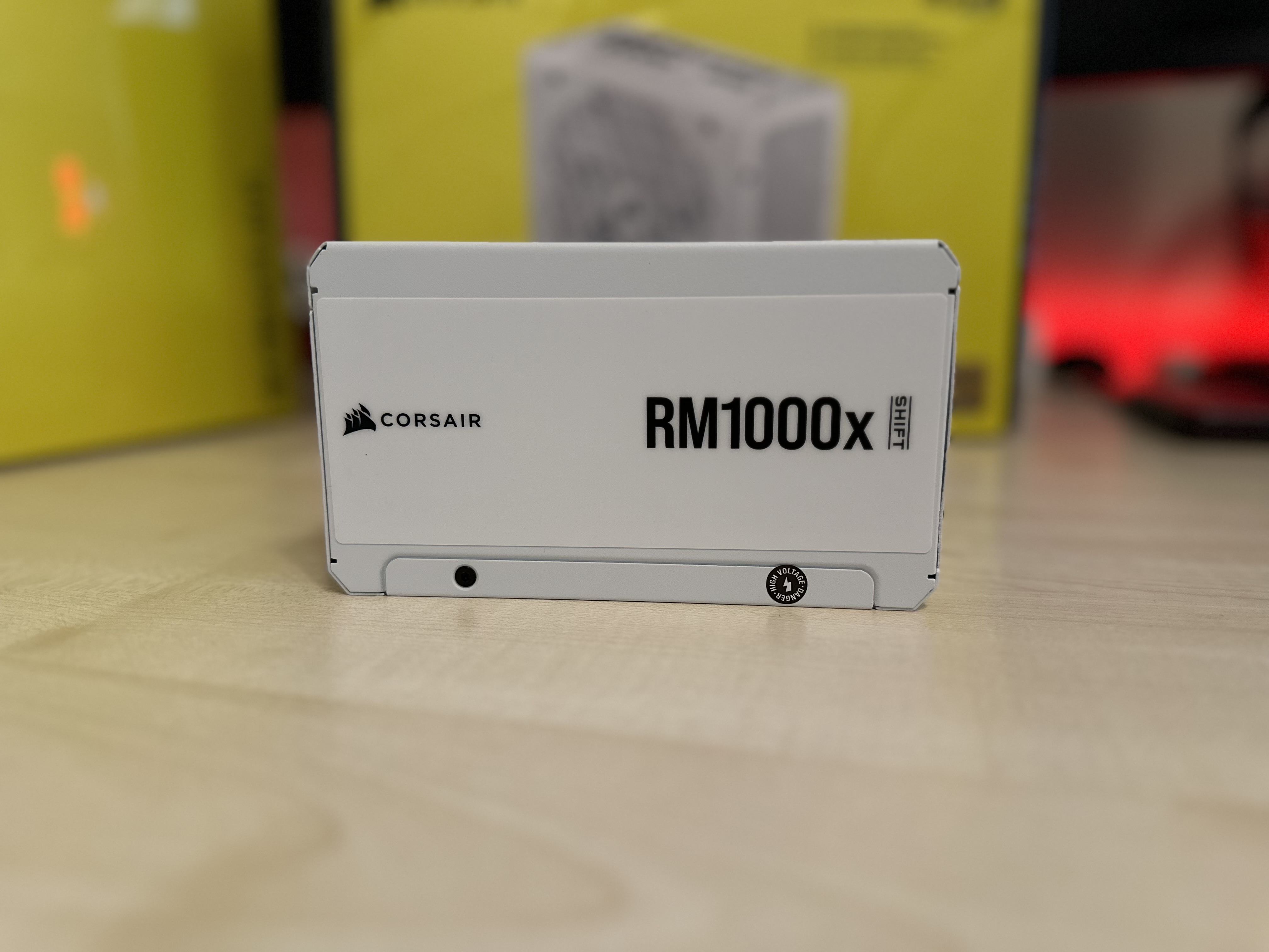

Die tolle Haptik macht sich sofort nach dem Öffnen der Verpackung bemerkbar. Die mattweiße Oberfläche des Netzteils fühlt sich sehr wertig an und sieht optisch besonders ansprechend aus. Die solide Bauweise des RM1000x SHIFT 80 PLUS Gold ist dabei unverkennbar. Corsair setzt hier - ebenso wie bei allen anderen seiner Netzteile - auf hochwertige Materialien und eine erstklassige Verarbeitung. Im Lieferumfang enthalten sind wie üblich die gängigen Anschluss,- und Netzkabel, Kabelbinder, Schrauben und ein kleines Handbuch.
Von oben gesehen merkt man der neuen SHIFT-Netzteilreihe seine Besonderheit nicht an, dreht man dieses aber zur Seite, sticht sofort das neue smarte Anschlussdesign des Netzteils ins Auge. Die nun seitlich verbauten Anschlüsse des RM1000x SHIFT helfen dabei das Kabelmanagement und die Zugänglichkeit besser in den Griff zu bekommen.

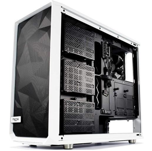

Für Interessenten des Netzteils ist es vorab enorm wichtig sich zu vergewissern, ob das Corsair RM1000x SHIFT 80 PLUS Gold Netzteil mit Ihrem Gehäuse kompatibel ist und ausreichend Platz für die Installation bietet. Eine kleine Hilfestellung hierzu bietet ein Einblick auf die Homepage von Corsair:
https://help.corsair.com/hc/de/arti...rhält-es-sich-mit-Gehäusen-anderer-Hersteller
Ich persönlich nutze das Fractal Design FD-CA-MESH-S2-WT-TGC PC-Gehäuse in Weiß. Dieses ist in jedem Fall kompatibel und bietet auch den entsprechenden seitlichen Platz für die Kabelführung.
Traditionell sind die Anschlüsse von ATX-Netzteilen auf der Rückseite platziert. Mit einem „alten“ Netzteil ist hierbei deutlich zu sehen dass ein weiteres Anbinden von Kabeln sehr umständlich und frickelig von der Hand geht.
Das RM1000x SHIFT 80 PLUS Gold bricht glücklicherweise mit dieser Konvention und platziert die Anschlüsse stattdessen an die linke Seite des Netzteils (Lüfter schaut nach unten). Diese Neuerung mag auf den ersten Blick ungewöhnlich erscheinen, bietet aber jede Menge Komfort und erleichtert das Handling während und nach dem Einbau ungemein.
Verbesserte Zugänglichkeit und Kabelmanagement:
Durch die seitliche Anordnung der Anschlüsse wird das Anschließen und Verwalten von Kabeln zum Kinderspiel. Anstatt sich hinter dem Netzteil zu verrenken, kann man nun bequem von der Seite aus auf die Anschlüsse zugreifen. Dies erleichtert nicht nur die Installation des Netzteils, sondern verbessert auch das Kabelmanagement erheblich.
Durch die Befreiung der Rück,- und Innenseite von Kabeln erhält das gesamte PC-Setup ein sauberes und aufgeräumtes Erscheinungsbild. Da die Kabel jetzt seitlich angeschlossen werden, bleibt der Bereich hinter dem Netzteil und im Inneren des Gehäuses frei von Kabeln. Dies sorgt darüber hinaus für ein besseres Ansaugen und Abführen der Innenluft und somit für einen gleichmäßigerem Luftstrom im Gehäuse.
