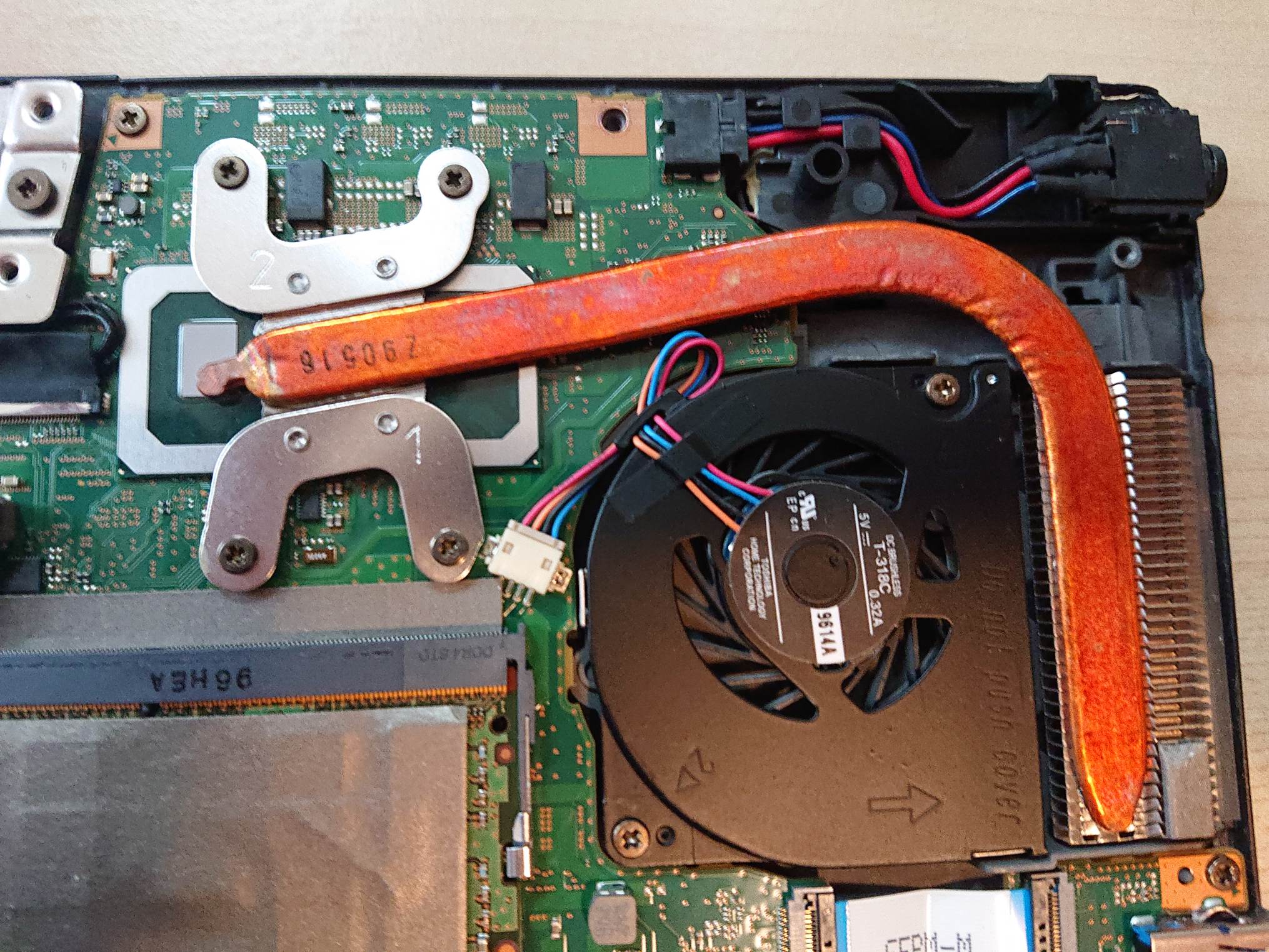

Guten Tag zusammen... Ich habe mir ein refurbished Lifebook T938 von Fujitsu zugelegt. Ich bin generell bei so Käufen immer sehr vorsichtig, deshalb habe ich als erstes HWInfo installiert und mitlaufen lassen.

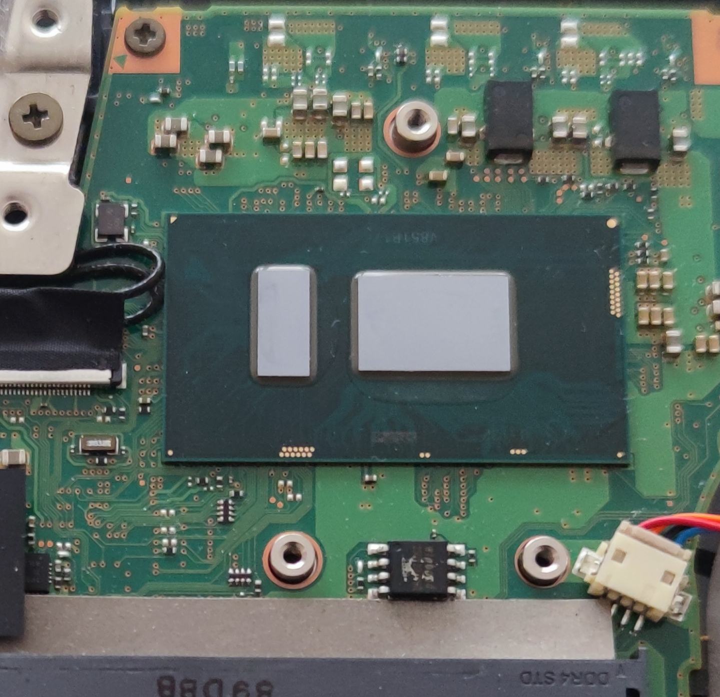

Bei Standart WIN Updates und Installationen ging das Teil an die 100° und ins Thermal throttling... Danach hatte ich das Ding aufgemacht und nach dem Reinigen folgendes festgestellt...
Ist dies noch im grünen Bereich? Meiner Meinung nach sollte doch der komplette Die Bereich abgedeckt sein?
Freue mich auf Eure Meinungen... MfG Benjamin

Zudem sieht die da verbaute Kühleinheit schon sehr komisch aus und dürfte nicht zur Kiste passen.

Also ich habe dann mich doch durchgerungen und die WLP getauscht alles wieder zusammengesetzt. Temps sind jetzt um 30 Grad gefallen ^^. Beobachte das jetzt noch eine Weile... danke für die Antworten. Wünsche ein schönes WE.
Das scheint irgendwie so ein Ding zu sein bei Fujitsu (oder generell Notebooks?). Ist der nicht abgedeckte Chip die GPU? Oder was ist das? Kommt das ohne besondere Kühlung aus?
Das Foto kommt aus einem T939. Daily driver ist eines mit Linux, das ist recht leise im Idle.
Das was ich hier jetzt geöffnet hatte läuft mit Windows 11 (Vielleicht ist ja auch das, dass Problem?!?!) und hatte ich mir extra für ein wenig unvermeidbare Exelaufgaben zugelegt. Der Lüfter hat immer gearbeitet und das Gerät hat träge gerechnet. Nach deaktivieren des "silent" Lüftermodus und Abändern zu "normal" hatte ich mir weniger Thermal Trottling erhofft und damit einen leiseren, schnelleren Betrieb. Nichts da, das Ding wird nur noch lauter und kaum merkbar schneller.
Also doch spontan in der Mittagspause zum öffnen und repasten entschieden. Da muss man aber mal ein großes Lob ausprechen, so einfach war ein Notebook selten zu öffnen und der Kühler zu tauschen, großes Lob!
Leider brachte es nur mäßig erfolgt, die Temperaturen liegen jetzt bei 60-70°C ohne wirklichegeöffnete Programme (woher die 25% CPU Auslastung kommt, keine Ahnung ...). Da sollte es zumindest nicht thermal trotteln.
