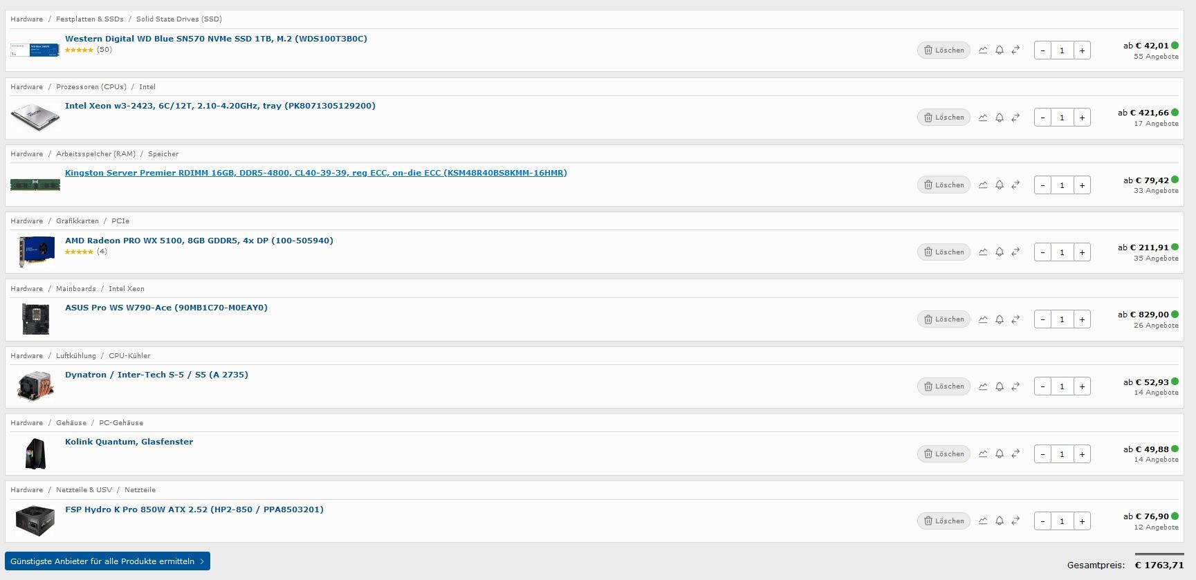

Xeon und TR/Epyc waren schon immer eine CPU/Plattformen für Unternehmen. Die Privatkundschaft haben aber beide gerne mit genommen. Und wer glaubt das das heute alles teuer ist, irrt ein wenig. Mein jetziger Retro PC (siehe Sig) hat 2010 2500,-€ gekostet. Wenn man nach heutigem Geldwert geht, wären wir bei etwas über 3600,-€. Mein neues System hat etwas über 4000,- gekostet. Es war von daher noch nie günstig.
Und wer, so wie ich, spezielle Anforderungen an seine Maschiene hat. Der musste schon immer Geld in die Hand nehmen. Und das wird sich auch nicht ändern.
Das mit die PCIe5 und 4 Slots beim non-Pro ist aber schon sehr Ungewöhnlich.
Es gibt nichts unter 2000,- bei SP. Was auch nicht schnell ist. Hmm.......
Sollte für die meisten Arbeiten, mehr als Ausreichend sein.
Gut für den geneigten "Gamer" mit 4090 ist das natürlich nichts. Aber das kostet die Graka wahrscheinlich mehr als das System. Und ja es würde noch günstiger gehen.
