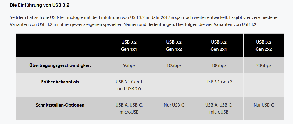

Und was wäre dann der sehr seltene Fall USB3 Gen1x2? Laut deiner Nomenklatur gibt es ihn nicht

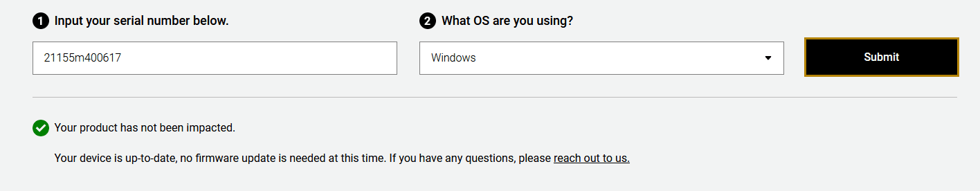

Ehmm nein :fresse: nicht, wenn man seine Daten nicht verlieren will. Aber WD hat ja ein Firmwareupdate gegen schlechte Lötstellen und falsch dimensionierte SMD Bauteile gebracht:fresse:
Tatsächlich ist die Info an mir bisher vorbei gegangen. Das Testsample der Extreme Pro Portable V2 ist trotz täglichem Rucksack Transport normal funktionsfähig. Auch sind 20 weitere Exemplare der Extreme Pro Portable V2 in der Firma meines Wissens nach alle noch funktionsfähig. Scheit aber wirklich ein Problem bei SanDisk allgemein zu bestehen. Wenn du eine bestimmte Alternative hast, schlage die aber gerne vor, dann kann ich versuchen einen Test beim Hersteller zu initieren :)

Natürlich gibt es den. Steht sogar in dem Link, den du gepostet hast.

Nein. "Gen1x2" gibt es in keiner Form. Auch nicht auf der von mir verlinkten Seite. :-)
3.2 gen1x2
Nicht 3 gen1x2
Und ganz ehrlich: von einem USB3.0 mit 10Gbps habe ich noch nie gehört. Diese Geschwindigkeit kam mit USB3.1! Respektive "3.1 gen2" bzw. "3.2 Gen2"
Wie man sieht, das totale Chaos in den Bezeichnungen.
Wollte schon mal fragen… gibt es etwas neues bzgl. der mies harten Probleme der Sandisk SSDs?
Vermutlich, weils das "in freier Wildbahn" nicht gibt. Das sind zwei parallele Übertragungsstrecken mit je 5 Gbit/s in einem USB-C Kabel. Zu dem Zeitpunkt, als das mit USB-3.2 standardisiert wurde, konnte man schon 10 Gbit/s pro Strecke übertragen und es wurde nur mehr Hardware mit USB3.2 Gen2 neu entwickelt. Und so langsam tauschen jetzt (mit dem ASM4242 ) die ersten USB-Controler auf die USB4 Gen3, also 20 Gbit/s pro Übertragungsstrecke beherschen.

Die Konstruktionsfehler scheinen nur das non-Pro-Modell zu betreffen. Ich schnappe mir mal unser Sample der Pro-Version und werde mal mit der Firmware schauen und etwas darauf herumschreiben.
Edit:
Unser Testsample:
