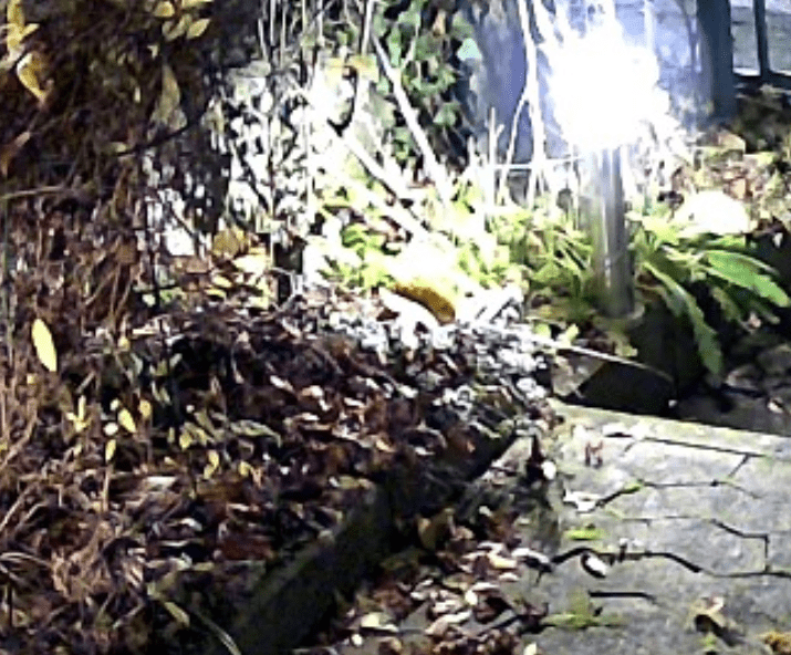

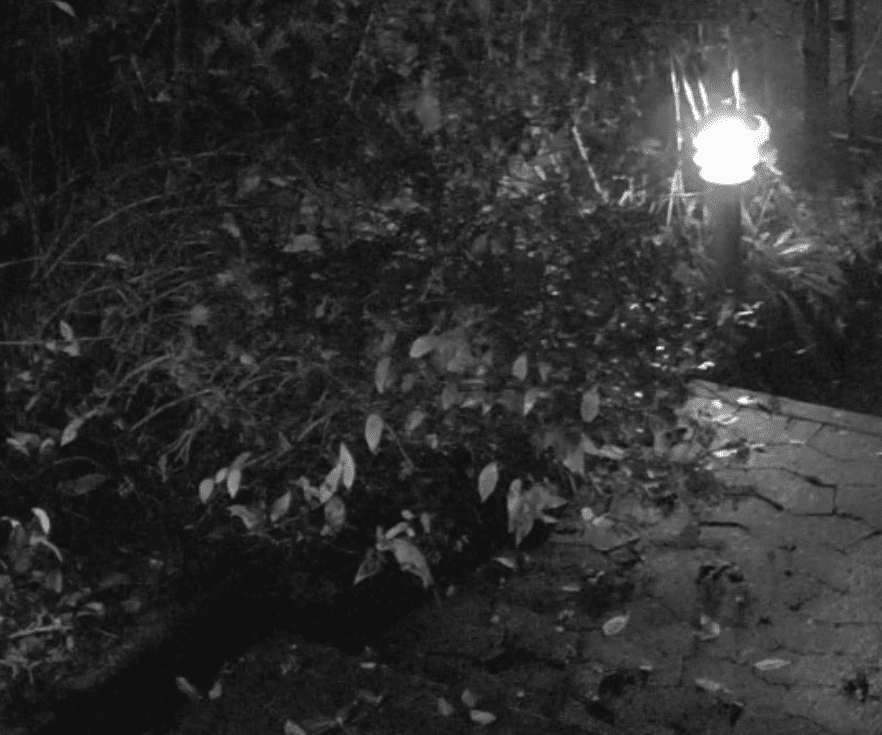

RLC-510A
CX410
(Bild der CX ist eigentlich schärfer, aber habe den Screenshot damals reduziert, ich poste nachher gerne ein Update)
Die Hik habe ich leider nicht aus dieser Position, sie ist aber noch etwas besser in der Darstellung. Ghosting haben zwar beide Kameras nachts noch, aber dieses liegt absolut im Rahmen. Personen sind erkennbar und sobald die Beleuchtung etwas hoch gefahren wird, sind Personen klar erkennbar. Mit Infrarot hatte ich zumindest nie diese Darstellungsqualität und das Problem, dass die Kameras beim zuschalten der Beleuchtung einen Augenblick zum Umschalten brauchen, während die Nachtsichtvarianten hier nur einen kurzen Augenblick zum Angleichen der Helligkeit benötigen.
