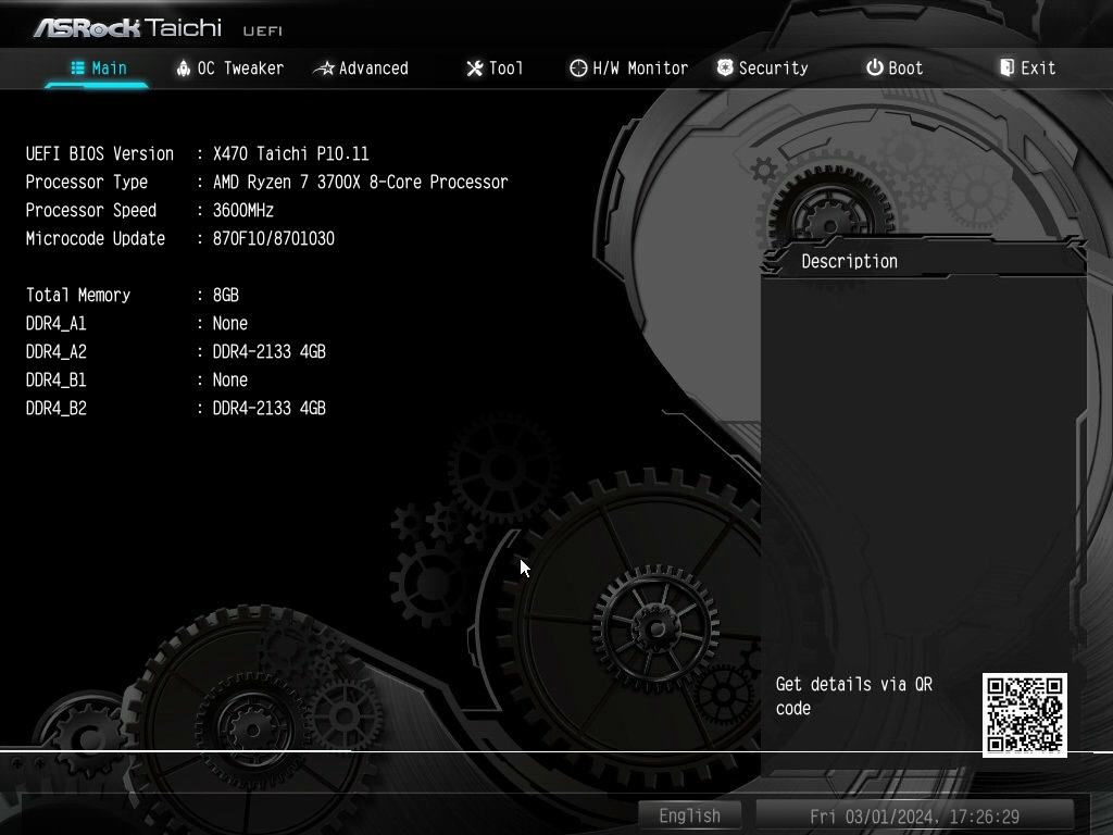

X470 Taichi bootet nach BIOS Update nicht

Danke für die sinnvolle Info, damit hätte ich es definitiv testen können. Jetzt läuft erst einmal alles wieder und ich bin ein Stück schlauer was das Flashen mit "Clip On" angeht.
