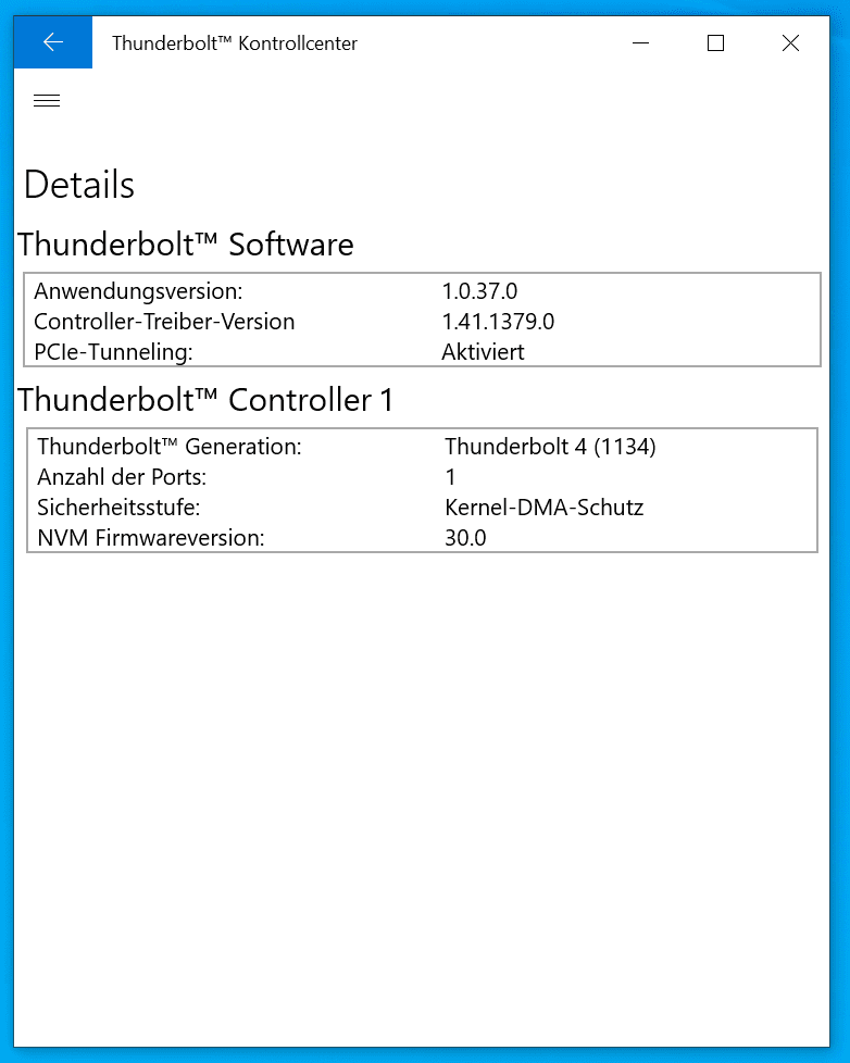

Die ganzen Thunderbolt 4 / USB4 Mainboards funktionieren - Stand heute - nicht im USB4 Modus.

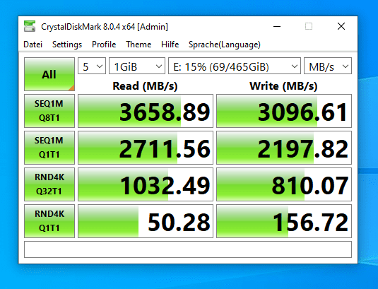

Wir haben hier im Labor ein ASRock Z690 Phantom Gaming-ITX/TB4, neuestes BIOS. Dazu ein USB4 Gehäuse mit ASMedia ASM2464PD Chip, also im Prinzip dasselbe wie im oben verlinkten Test von wccftech.
Darin verbaut eine Crucial P5+ 500GB.
Wenn ich das an den Thunderbolt-Port des ASRock Mainboards anschliesse, macht es 10Gbit. Mehr nicht. Nach einigen Recherchen liegt es wahrscheinlich an einer veralteten Firmware des Intel Thunderbolt-Controller JHL8340 - siehe Attachment.
Im ASUS ROG Forum hat ein Kollege mit einem AM5 Board mit Intel Thunderbolt von ASUS ein Labor-BIOS mit einer aktuelleren TB-Firmware (36.x) bekommen, danach lief USB4 wie es sollte.
Ist also noch ein langer Weg zu gehen bei TB4 / USB4.
Und hier bietet das MSI Board mit der USB4 Karte einen echten Mehrwert, denn diese Kombi läuft mit USB4 out of the box. Diesen Hinweis habe ich bei Eurem Test vermisst.

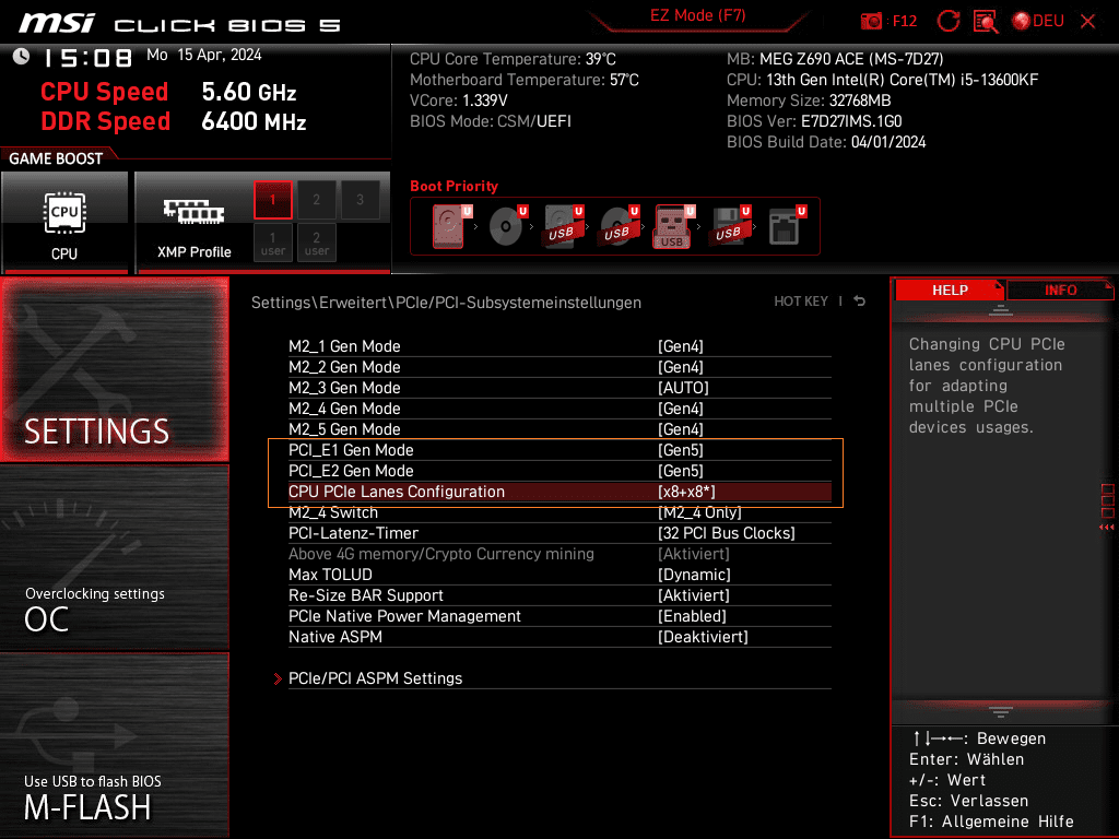

Ist jetzt zwar nur Z690 (ACE), weil ich das Z790 (ROG Strix) wieder ausgebaut habe aber auch da gehts so:

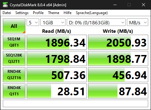

Ich habe nun noch mit der Karte einen Bench gemacht:
Die externe SSD macht allerdings ohnehin nur bis 20 GBit/s mit. ;)
