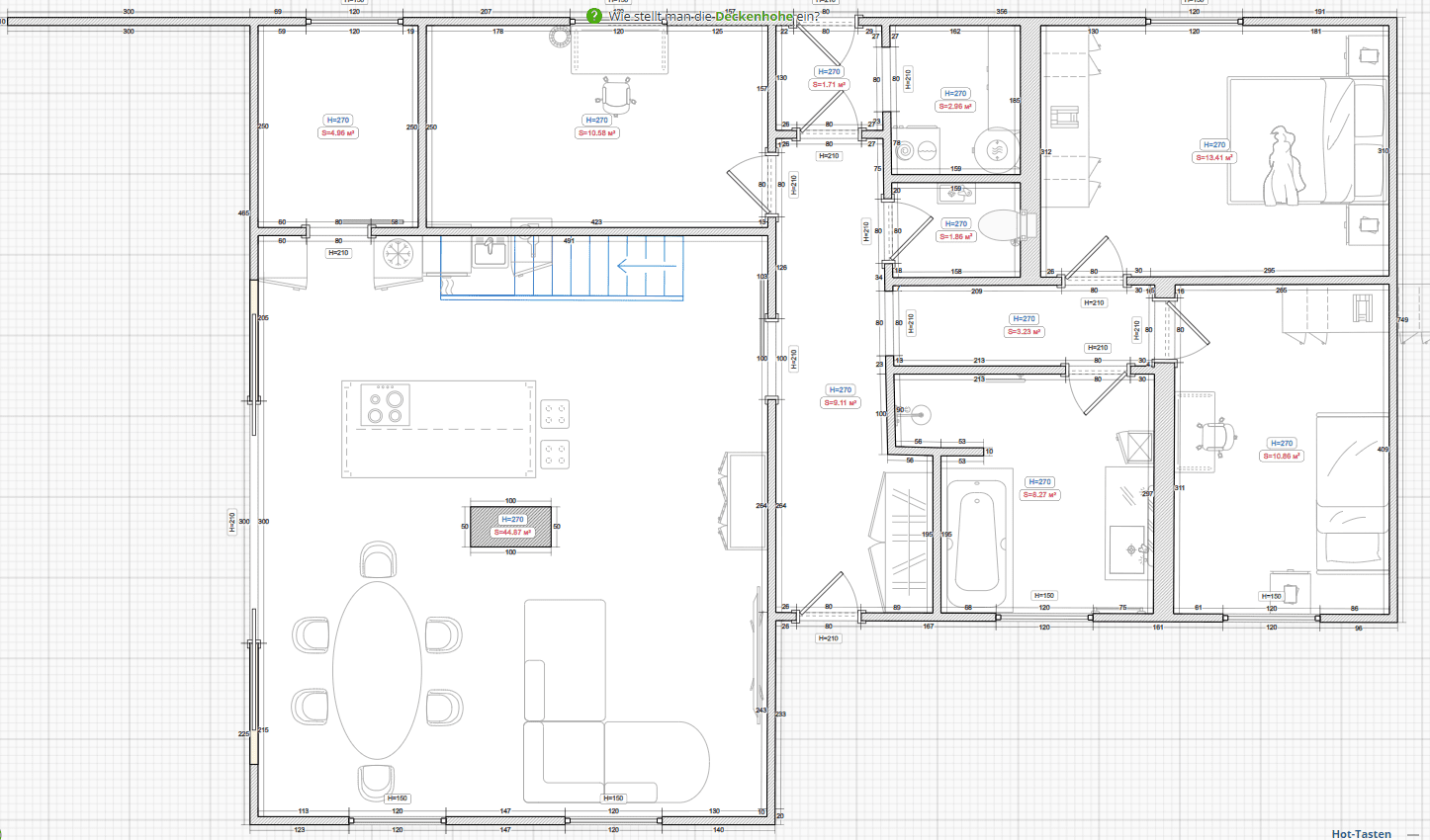

€: ich versuche hier auch mal meine "Skizzen" und Zusammenfassungen einzufügen
der linke Teil soll einen offenen Gibel bekommen, mit offenem "Raum" über Speis und Büro, von dem man dann in den Dachboden des rechten Bereichs kommt.
müssten, meinem Verständnis nach die Aktoren bei KNX sein
1 x Speis
1 x Küchenzeile
1 x Kücheninsel
1 x Essbereich
1 x Couchbereich
1 x Büro
1 x Vorraum 1
1 x Vorraum 2
1 x Technikraum/Abstellraum
1 x WC
1 x Bad
1 x Schlafzimmer 1
1 x Schlafzimmer 2
1 x Garten vorne
1 x Garten hinten
= 15
Jalousien = 8 (muss man überlegen ob alle elektrisch sein "müssen")
Heizkreise = 9-10

Ich starte oben auch den Post bisschen upzudaten... unten angefügt sind jetzt mal ein grober Plan (das ist wirklich nur al Skizze zu sehen).. darunter dann mal so eine art "Komponentenliste", also Zeugs das ich mir vorstelle was ich so brauche
Also mir würde da noch eine Durchgangsbeleuchtung Flur-Couchbereich, Flur-Treppe (Kopfschmerzen beim Spülen?) fehlen.
Den Teilflur in Richtung Schlafzimmer könnte man auch als Zusatzoption nehmen.
Vom Baulichen her würde ich die Schiebetüre Speis wäre vielleicht 2geteilt planen oder die Öffnung schieben und im 2. Vorraum knallen die Türen aufeinander und blockieren sich.

@amdfreund : ist nur mal ne grobe Idee... Positionen usw sind noch nicht ausgemessen usw...
aktuell würde ich aber auch eher dazu tendieren das Ganze nicht so tief unter die Treppe zu integrieren.
aber bei 2,7m Raumhöhe sollte, so wie es jetzt gezeichnet ist, noch genug Platz sein.
Türe in die Speis würde ich gerne in die Küchenfron integrieren. also Front eben geschlossen , nur dahinter dann eine Tür (wie auch immer die dann aussieht)
