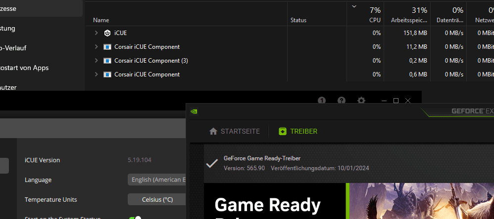

ich suche aktuell eine versionsnummer kleiner zu v5.19.104 das müsste glaube ich 101 am ende sein , die aktuelle version von icue verursacht unnötig hohe cpu last auf meinem zweit rechner , der prozess "Corsair icue components" ist ständig auf 7% cpu last schwankend mal mehr mal weniger .... das ist auf dem anderen rechner nicht und war vorher auf dem betroffenen rechner auch nicht
edit ,
scheinen mal wieder nvidia treiber / icue kombination zu sein , mit 561.09 alles ok vcore variable cpu taktet runter , mit 565.90 cpu taktet nicht mehr runter , das hatten wir schonmal , hätte ich mich nur gleich errinnert hätte ich icue nicht deinstalliert ..... ps wenn man ein profil backup macht bitte auch die umbenennung der lüfter namen merken lassen
edit 2
die nvidia app in der aktuellen version kommt mit einem rollback feature für treiber ..... hatte aus der nvidia app herraus dann auf 565.90 updatet ..... damit also den problembehafteten treiber installiert ..... leider war das scheinbar der ausgang und somit kein rollback möglich , habe dann von der nvida seite 561.09 besorgt , wie üblich einfach drüber installiert .... hat funktioniert unnötige hohe systemlast ist weg , nun habe ich in der nvidia app unter treiber die möglichkeit des rollbacks zeigt installierten treiber und zuvor installierten treiber an .... für die zukunft ein nettes feature

hm werd ich wohl doch mal den support anschreiben und da breittreten ob ich nun auf ein update von icue warten muss oder den nächsten nvidia treiber da sich ja icue 5.19.104 und nvidia 565.90 nicht vertragen
noch keine neue icue version und mit nvidia 566.03 das selbe problem , immer noch unnatürlich hohe last bei corsair icue component
heute konnnte ich auf icue 5.20.89 updaten , hab versucht nvida auf den aktuellen treiber zu bringen 566.03 , noch immer das selbe corsair icue component verursacht zu hohe cpu temp durch zu hohe auslastung
fals jemand durch mein thread versucht sein problem zu lösen ..... hier mal das problem im corsair forum
also update von corsair selber bringt nichts und die letzten beiden treiber von nvidia erkennen es wohl als problem an beheben es aber nicht , framerate des lcds der aio senken hilft ist aber auch keine lösung
