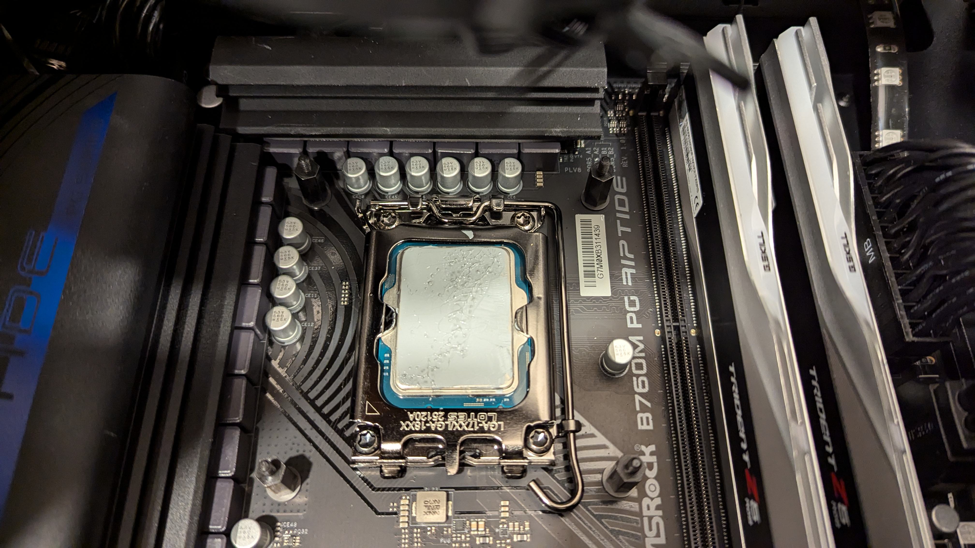

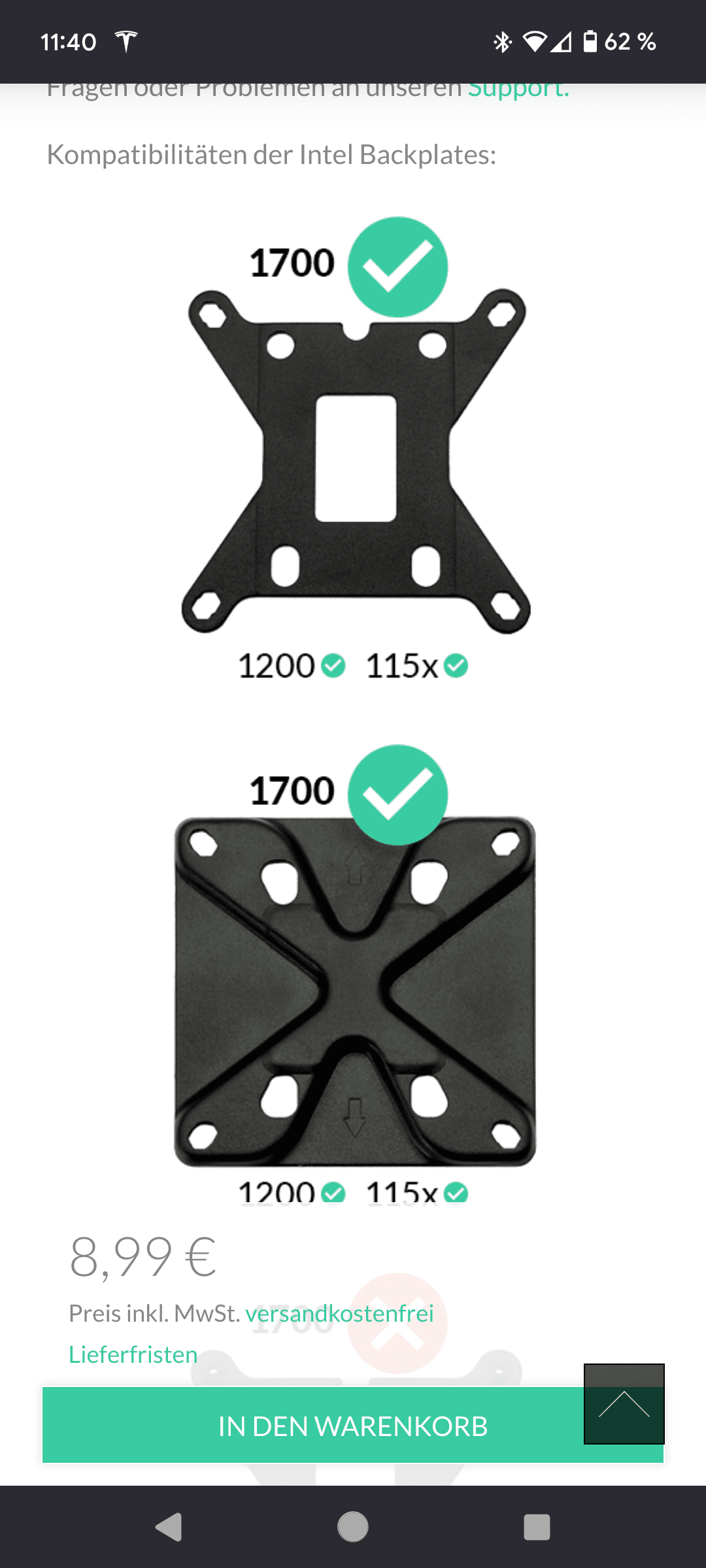

Ich habe folgendes Problem seit Umstieg auf Sockel 1700:

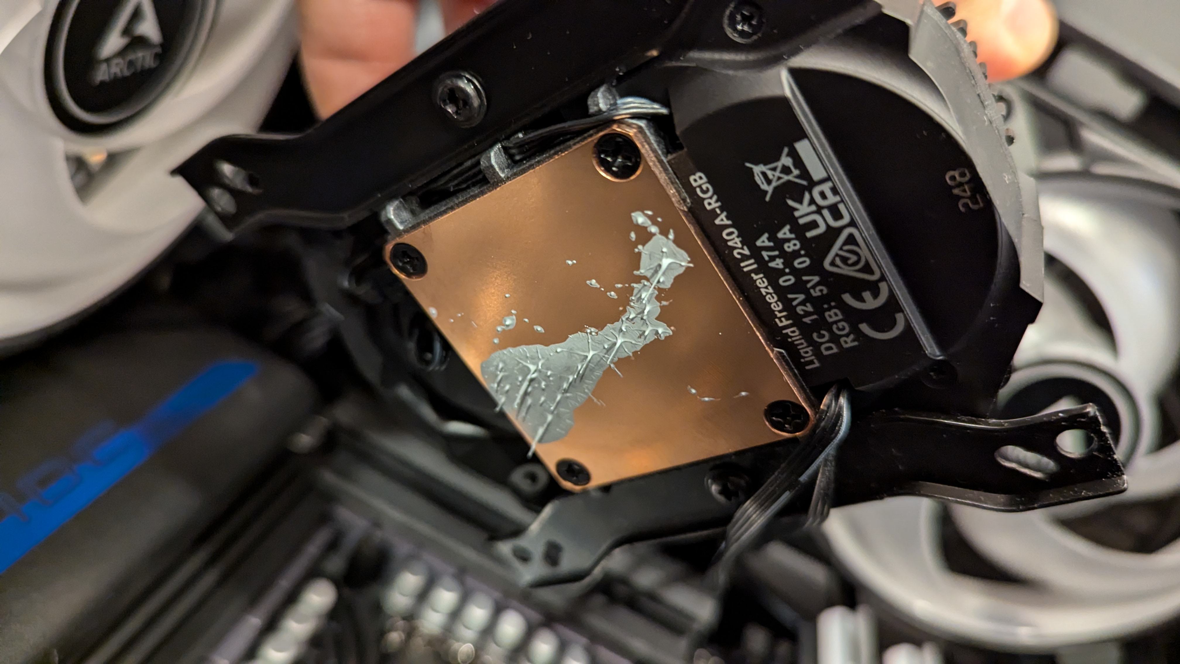

Der Anpressdruck des Kühlers ist nicht ausreichend um den Heatspreader des 13600K vollständig zu berühren.

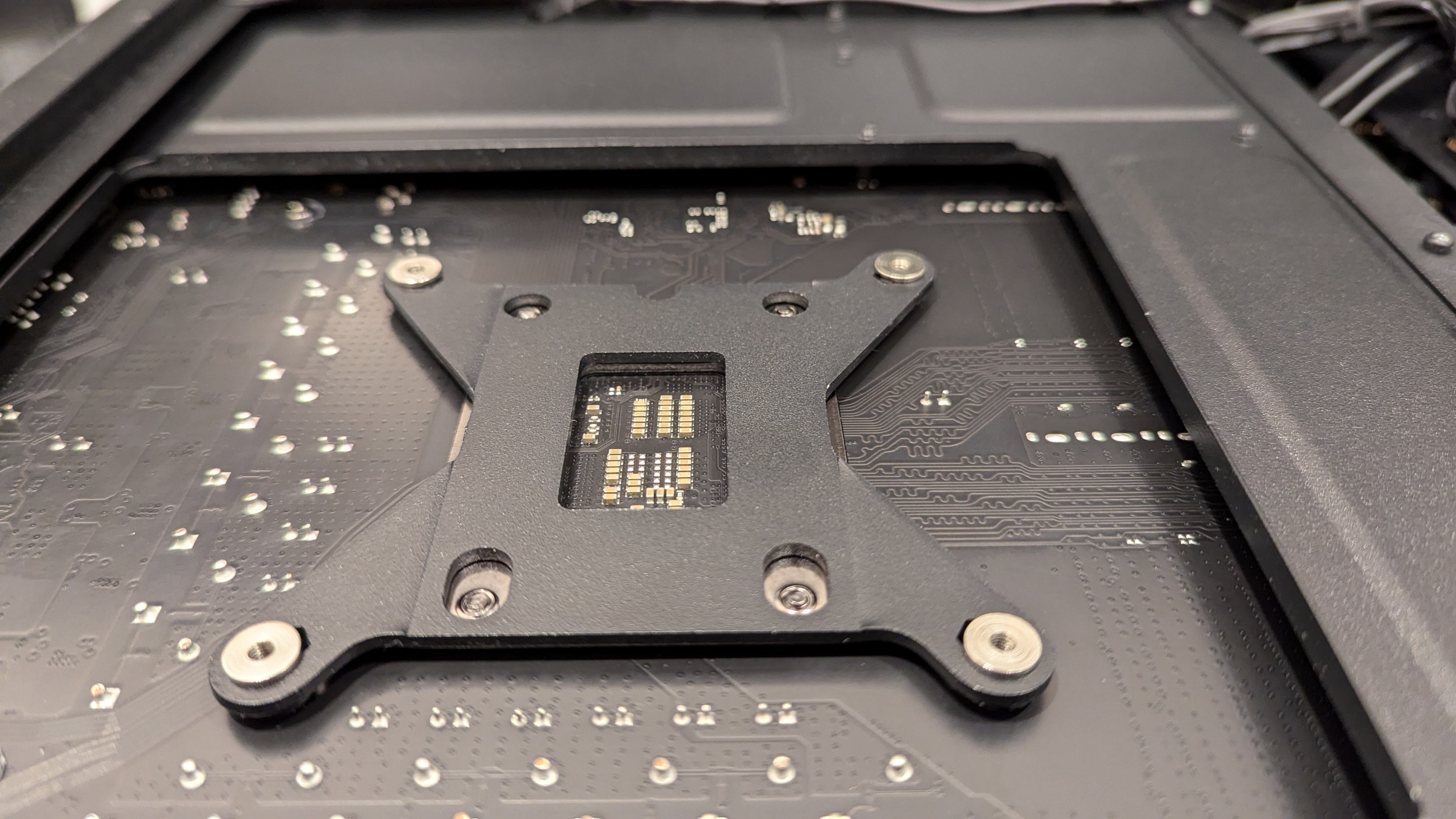

Montiert wurde laut Anleitung unter Berücksichtigung der korrekten Bolzenlänge von 13mm und das auch die richtige Backplate in der Revision enthalten ist.
Ich würde ungern den PC so betreiben, daher jetzt meine Frage was des Problems Lösung ist...
Wie gesagt, laut Anleitung alles richtig montiert, aber kein sattes Aufliegen des Kühlers möglich.
Als müssten die Bolzen noch 1mm kürzer sein oder der HS des i5 sich konvex biegt.
Mit meinem i7 10700kf Sockel 1200 hatte ich keinerlei Probleme

Du bist dir sicher die 13mm Bolzen genutzt zu haben und nich die 14mm das sieht nämlich sehr danach aus
Ja, habe sogar nachgemessen
Sind definitiv die 13mm Bolzen

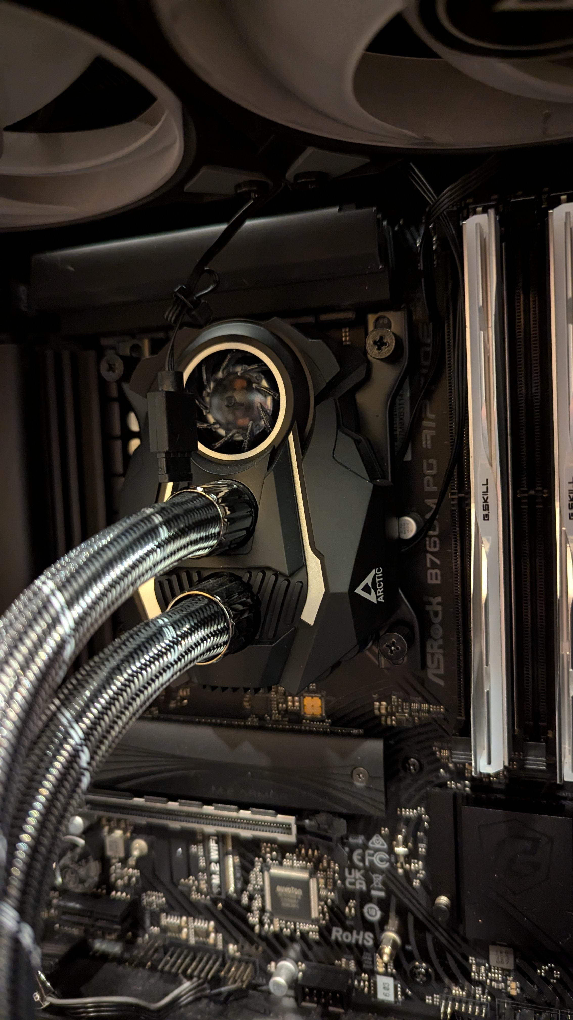

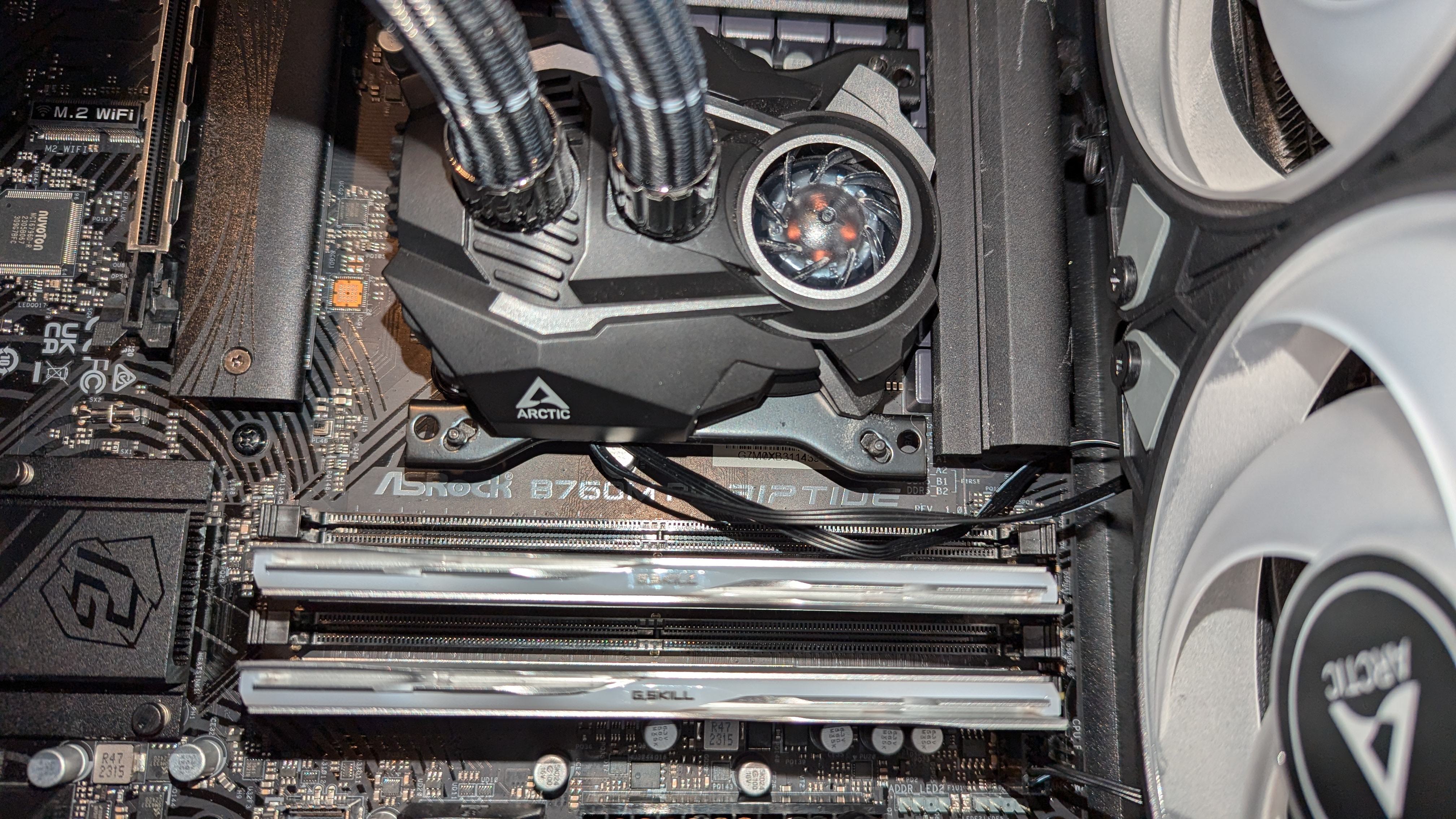

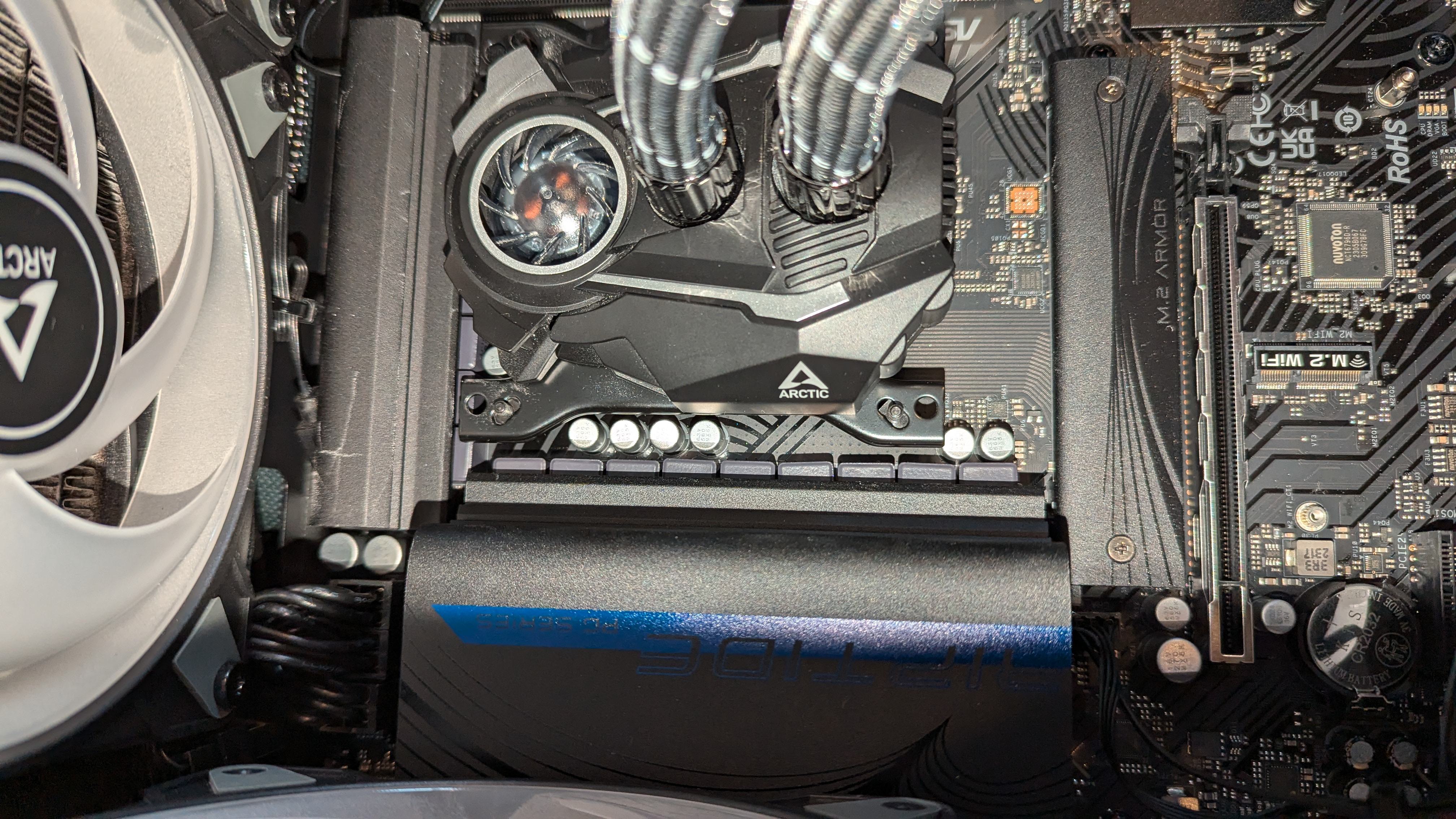

Auf der Produktseite im Manual zur Arctic 2
A selection of motherboards interferes with the cooler. Below is a list of motherboards which have been confirmed to have this problem.
Below list is non exhaustive, some further models of motherboards may also present incompatibility. ARCTIC is providing the below information as-is and to the best of its knowledge. Below information will be updated as per discovery of such incompatibility.
  • ASRock B760M PG Riptide
Na Prima :bigok:
Okay Danke für die Information @Carben91
Dann muss ich wohl die Liquid Freezer 3 anschaffen...:rolleyes2:
€dit: Also trotz angeblicher Inkompatibilität stößt die WaKü nirgends an oder liegt auf?
Ich denke das die Kantung der Befestigungsstegs an den Caps aufn dem Mainboard aufliegen. So ist ein Festschrauben nicht nur nicht möglich sondern gefährdet auch die Caps aufn Board. Am einfachsten lässt sich das Testen in dem du mal die Stand off Abschraubst und versucht den kühler auf die CPU zu legen. Zeigt sich weiterhin kein Abdruck liegst du 100% irgendwo auf.
Da das ganze aber im Manual steht und ich kaum glaube das Arctic sowas zum Spaß schreibt (verringert ja die Verkaufbarkeit ihres Produkt), muss du rausfinden wo genau das Problem liegt mit den Anstoßen. Das es Aufliegt an irgendeiner Stelle zeigt einfach der fehlende Abdruck auf der WLP.
Liegt Press auf den Stand Offs auf wenn ich den Kühler locker auflege
