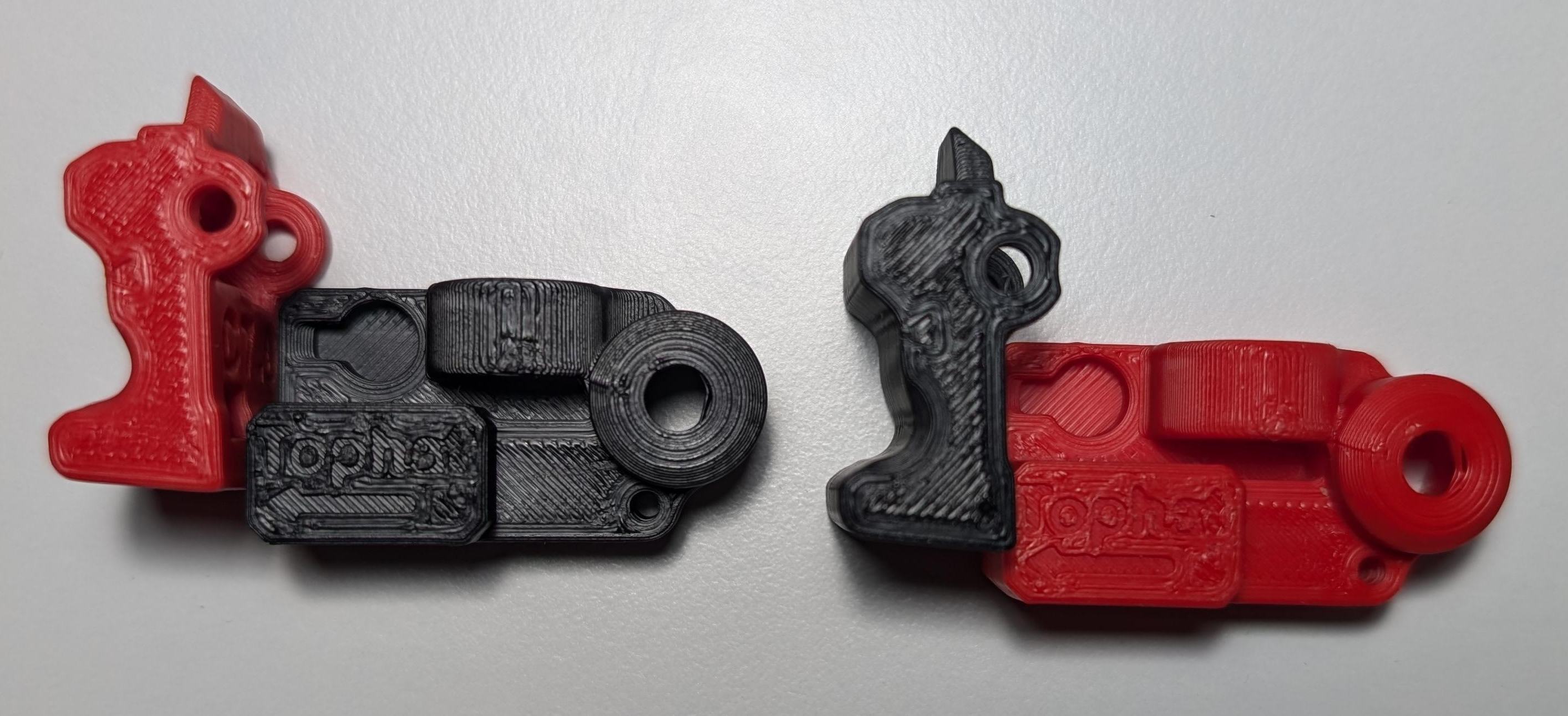

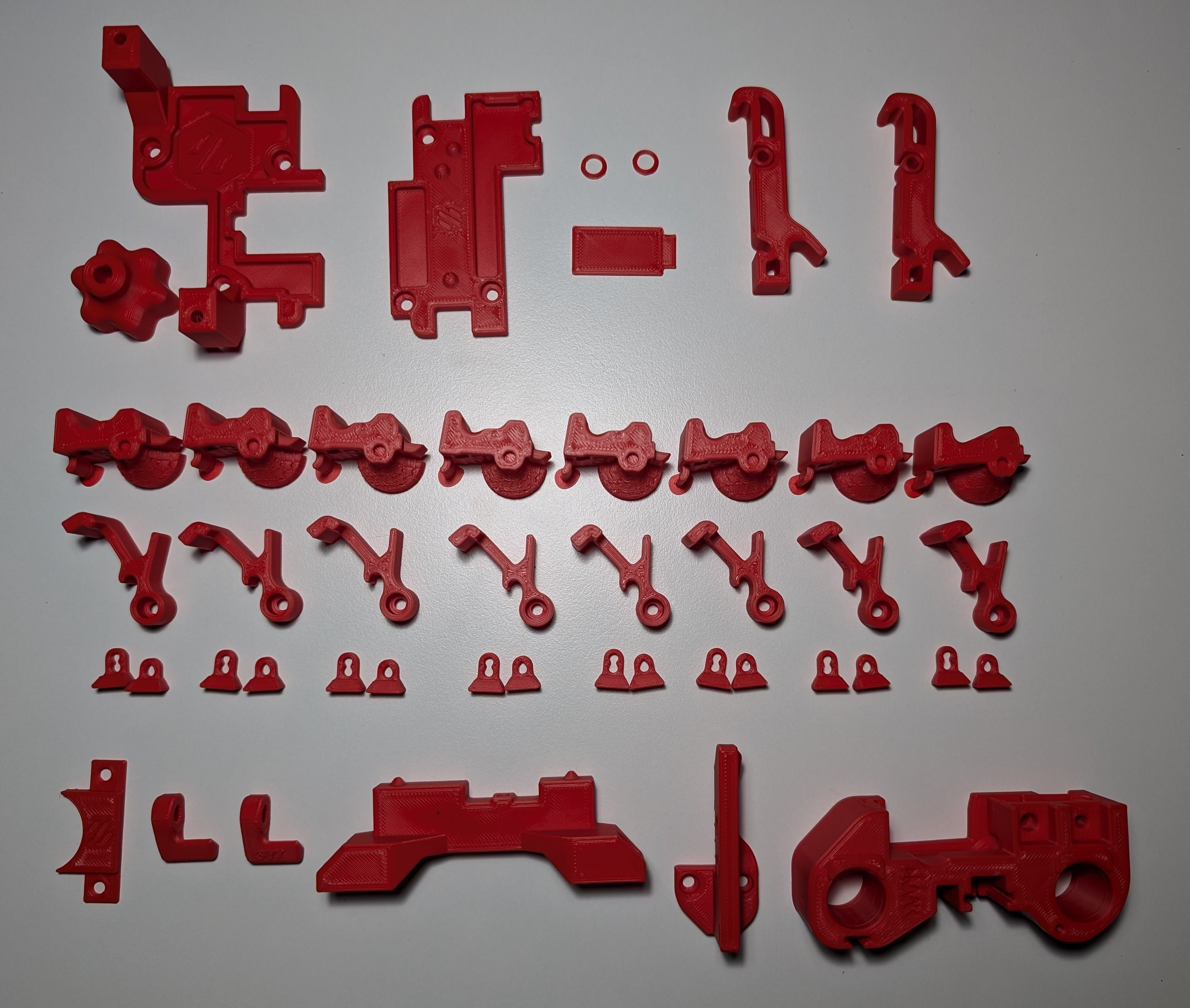

Erste Druckteile
Die ersten Druckteile sind gedruckt. Das müssten soweit auch alle Teile in Akzentfarbe für den Grundaufbau sein.
Material ist ABS in rot

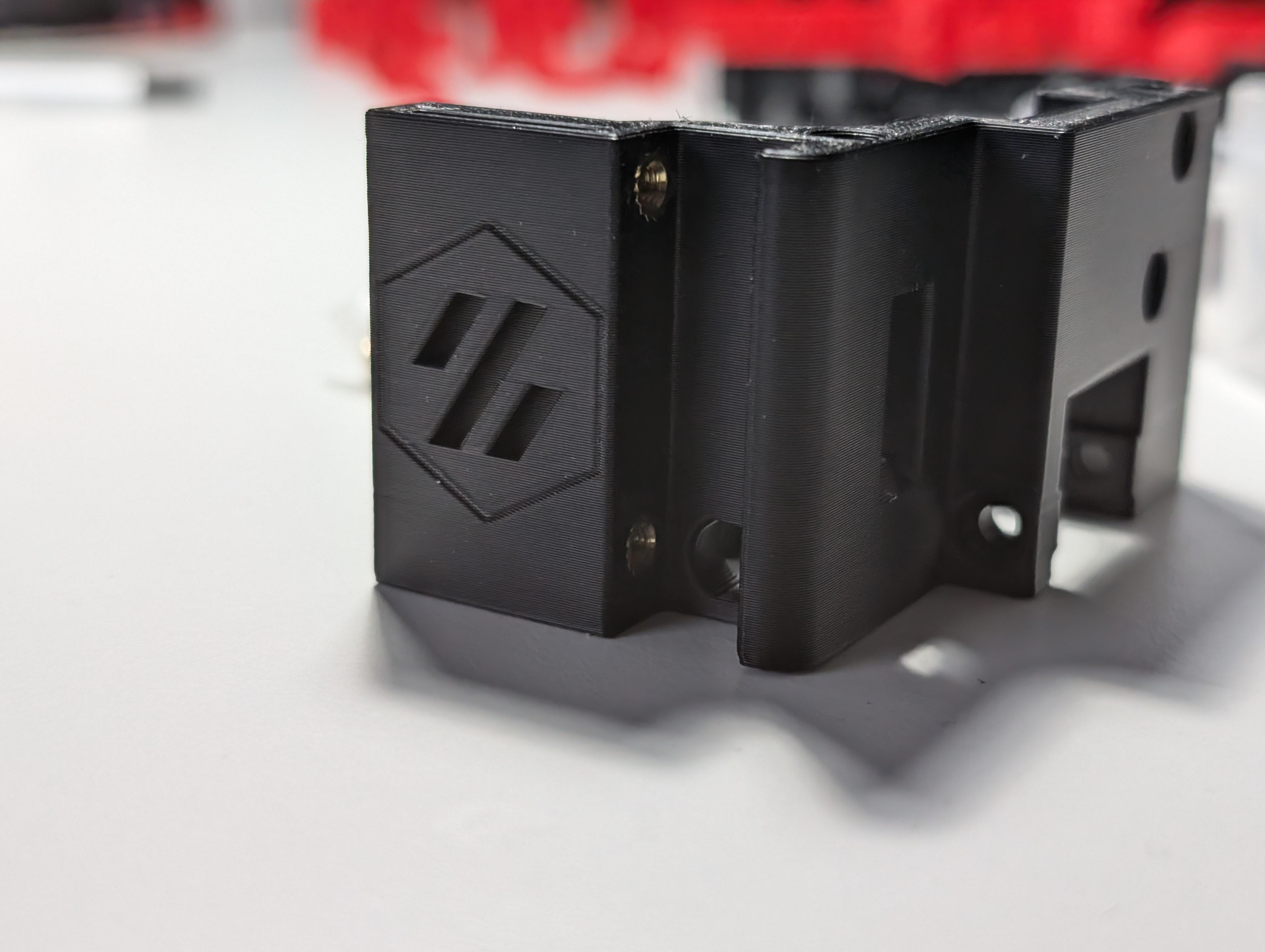

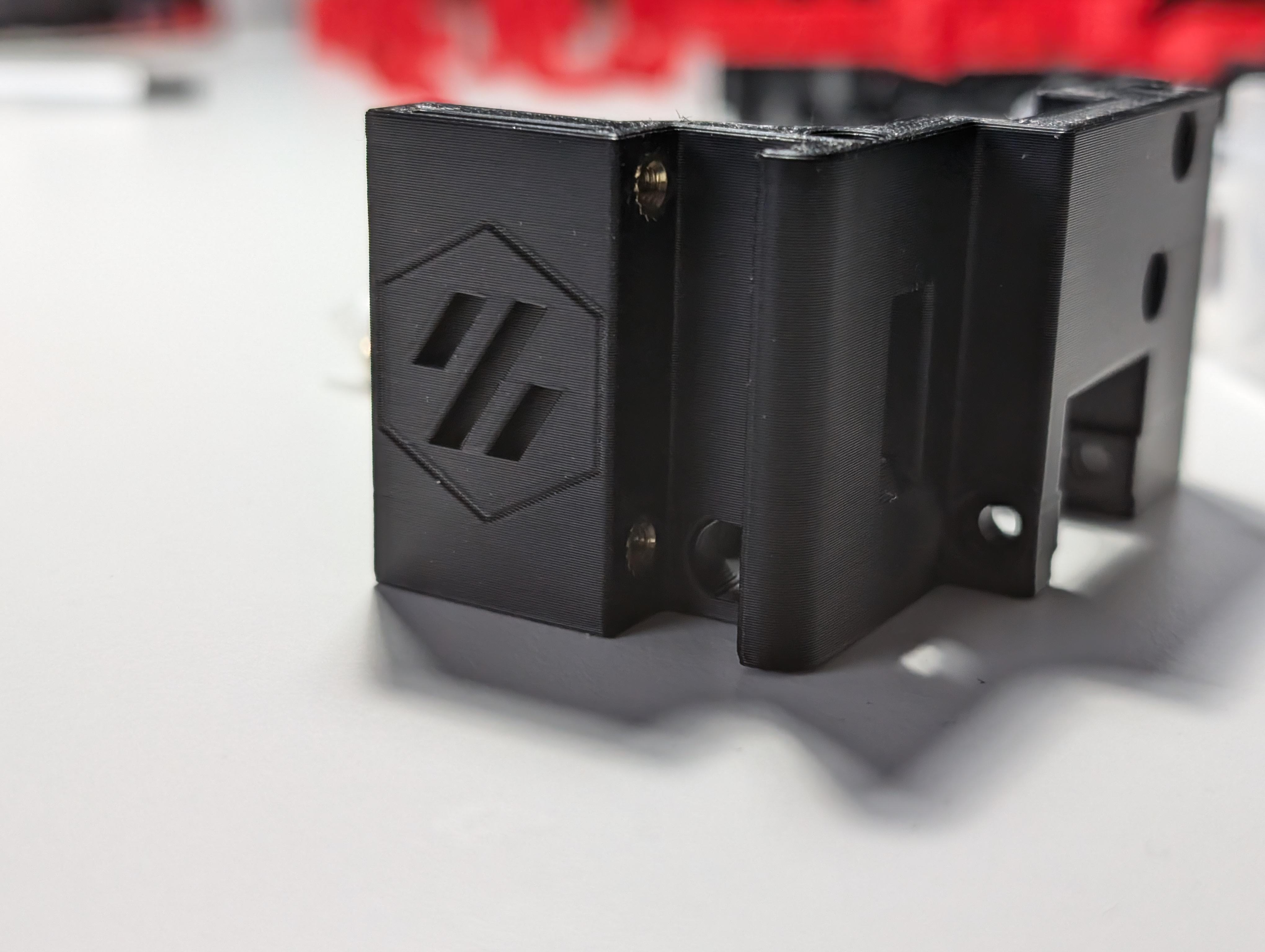

Im Grundrahmen müssen zwei EInpressmuttern eingepresst werden, welche mit dme Lötkolben schlecht zu erreichen sind.
Eine flache Lötspitze (Messerform) hilft ungemein um die Mutter von der Seite her einzusetzen. Der Tipp in der Anleitung die Mutter von hinten mit einer Schraube einzuziehen wenn sie heiß ist, hilft ungemein. Gleichzeitig wird die Mutter gerade ausgerichtet.
Clever gelöst ist der Endanschlag zum Montieren auf dem 2020 Profil.

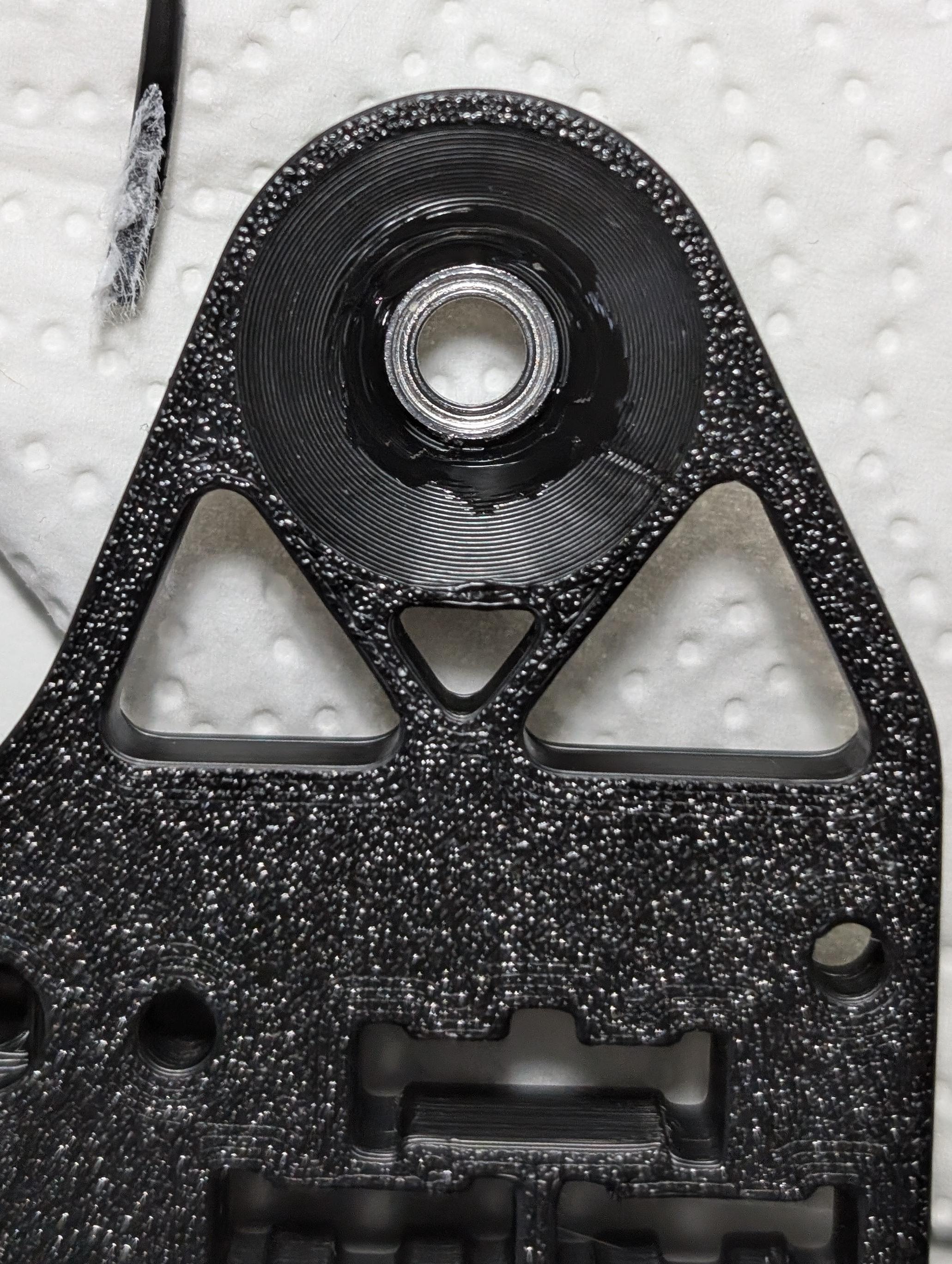

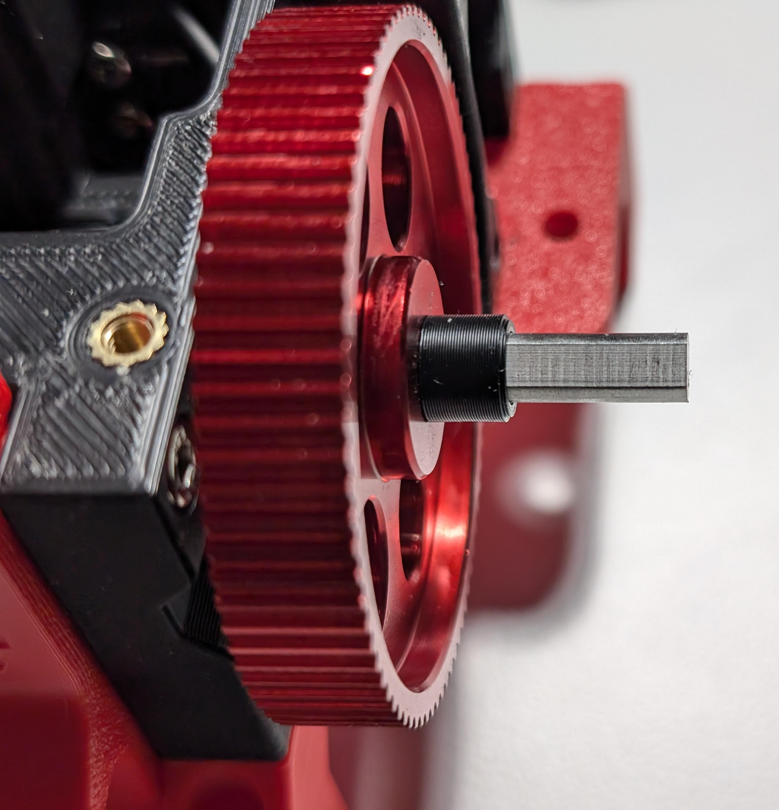

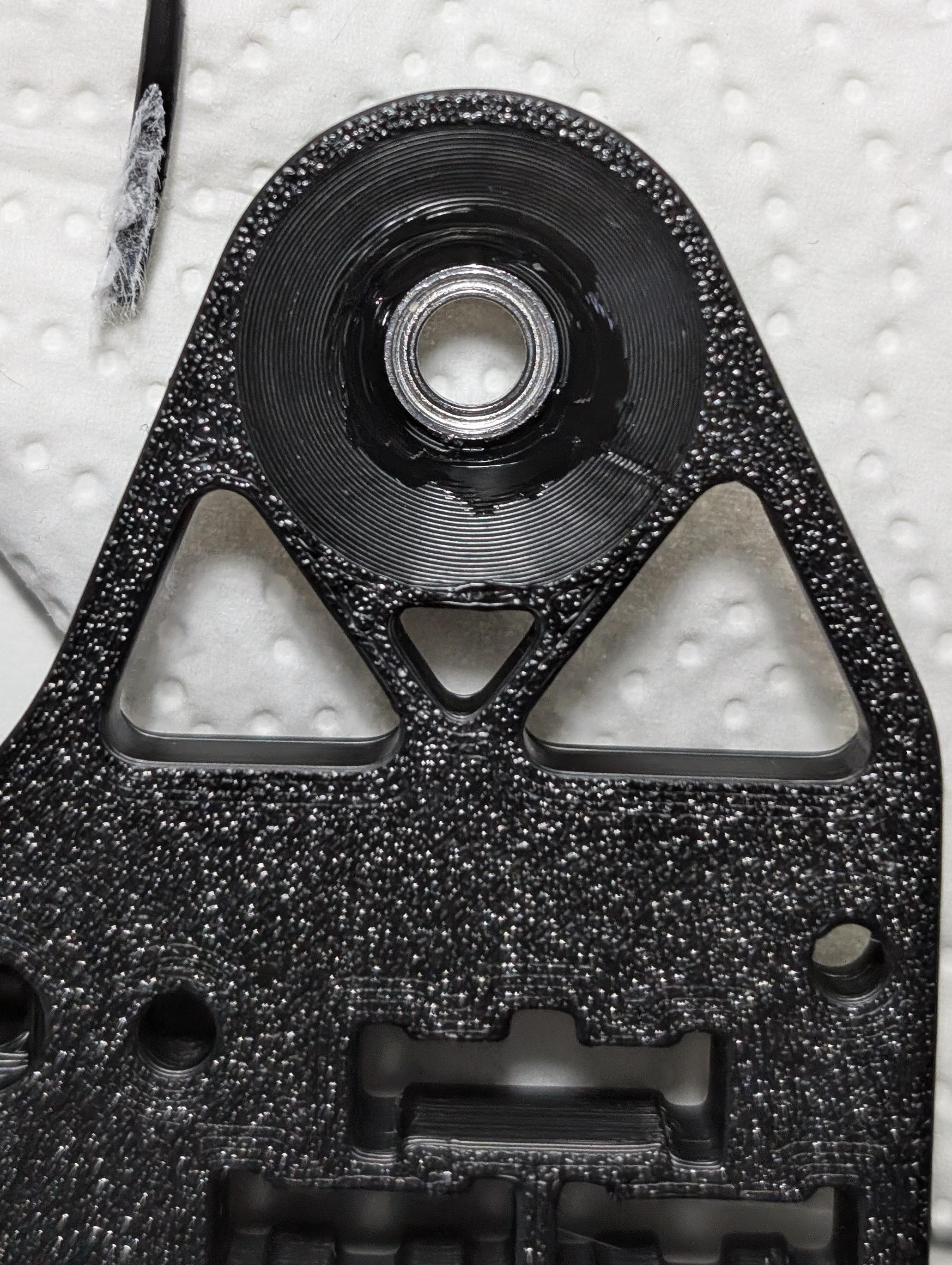

Was konstruktiv nicht optimal gelöst ist, ist das Einsetzen der MR85ZZ Lager, diese halten nicht unbedingt sehr fest in ihren Klemmungen und ich musste eins davon einkleben.

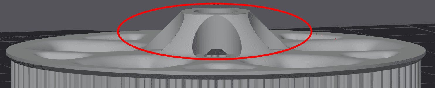

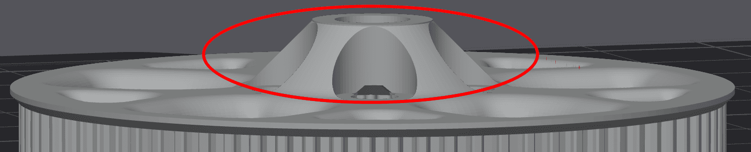

Des Weiteren gibt es hier das Problem, dass die Welle normalerweise durch die große Riemenscheibe zur rechten Seite hin gegen das auf dem Bild gezeigte Lager abgestützt ist. Dadurch das Siboor aber eine Riemenscheibe aus Aluminium mitliefert, fehlt diese Abstützung zur rechten Seite hin. Die ganze Welle wandert hin und her. Es gibt aber auch keine 3D Datei für eine Hülse die das abstützen könnte, obwohl das Kit von ERCF "zertifiziert" wurde. Das wurde wohl schlicht und einfach übersehen. Hier muss ich mir entweder eine passende Hülse besorgen oder eine selbst zeichnen.
Im Grunde fehlt dieser "Abstandshalter" an der mitgelieferten Riemenscheibe:

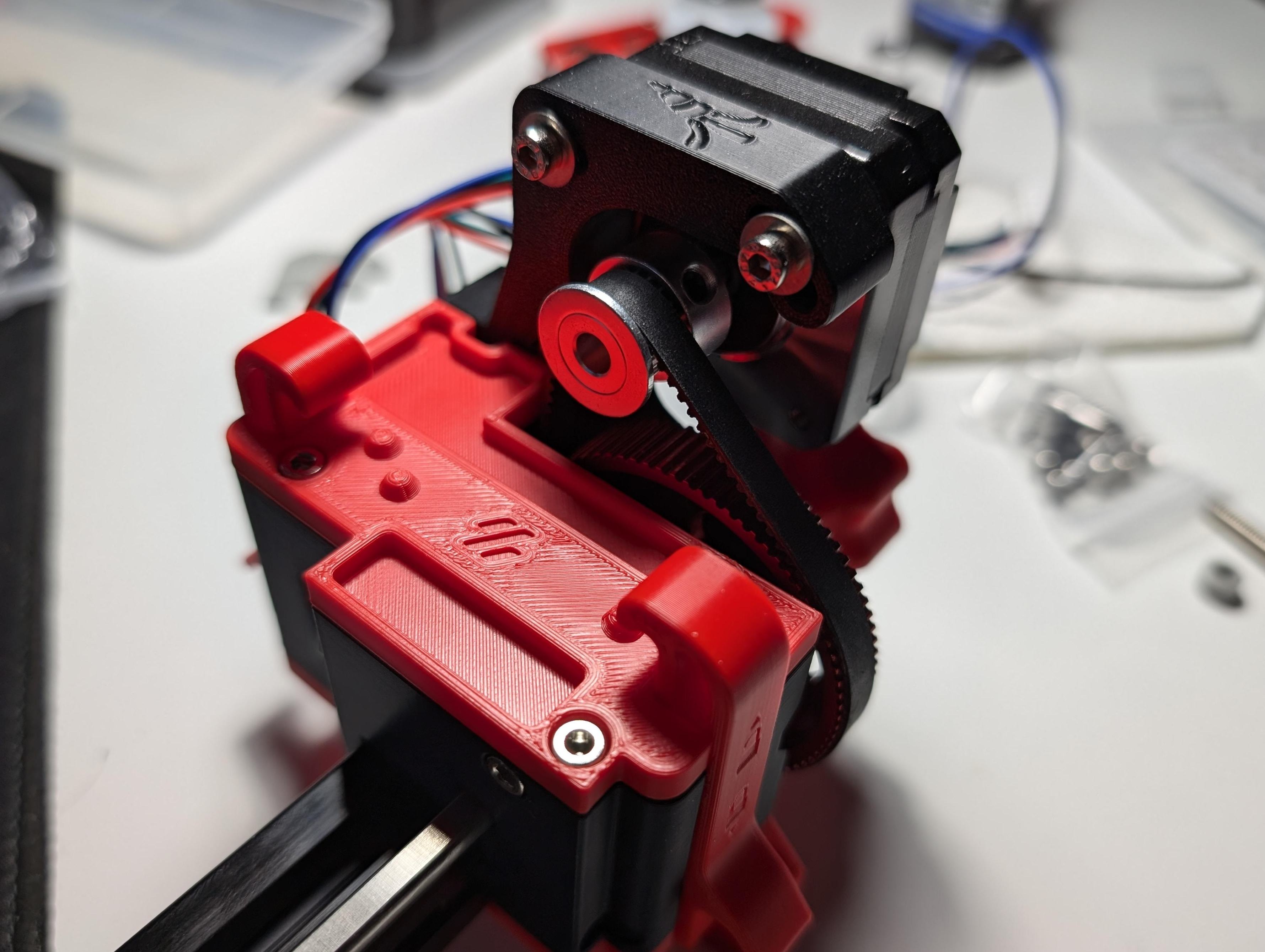

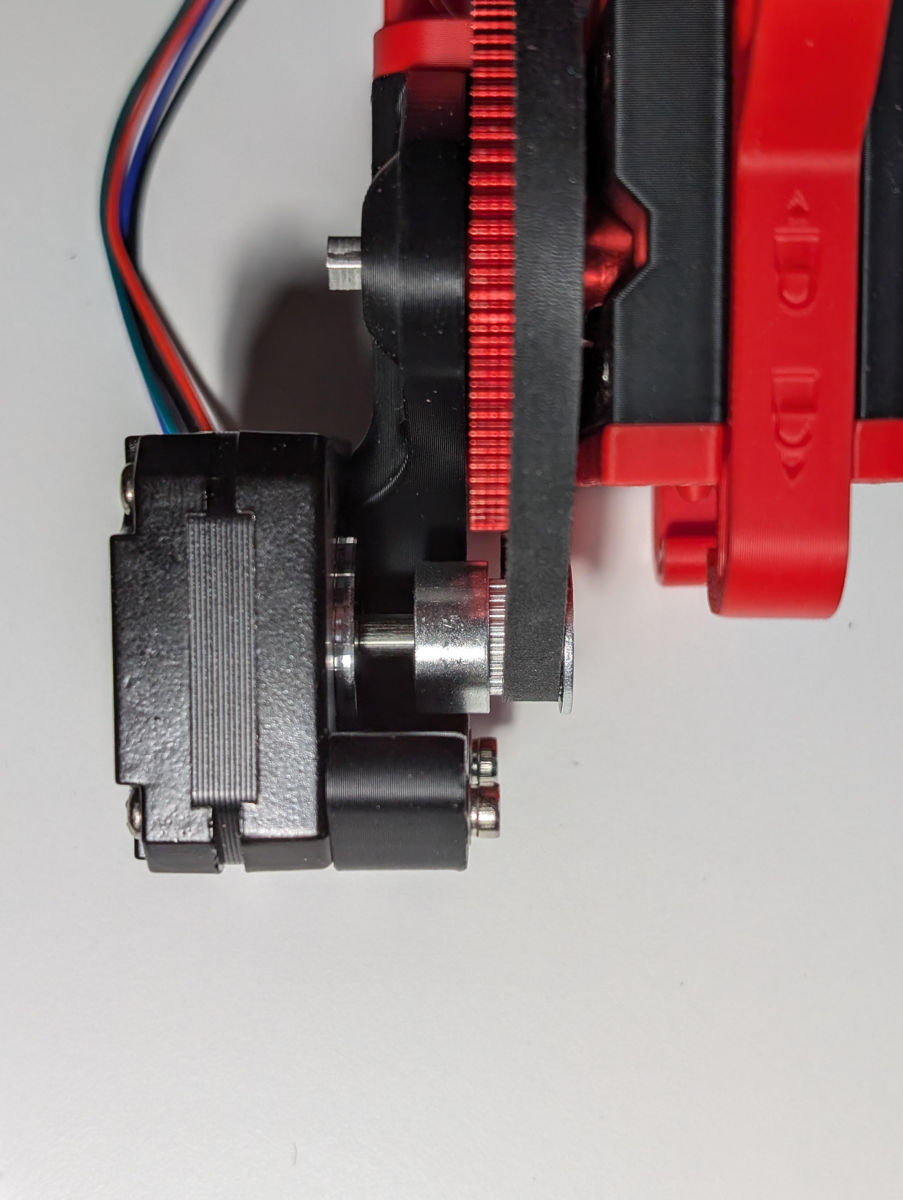

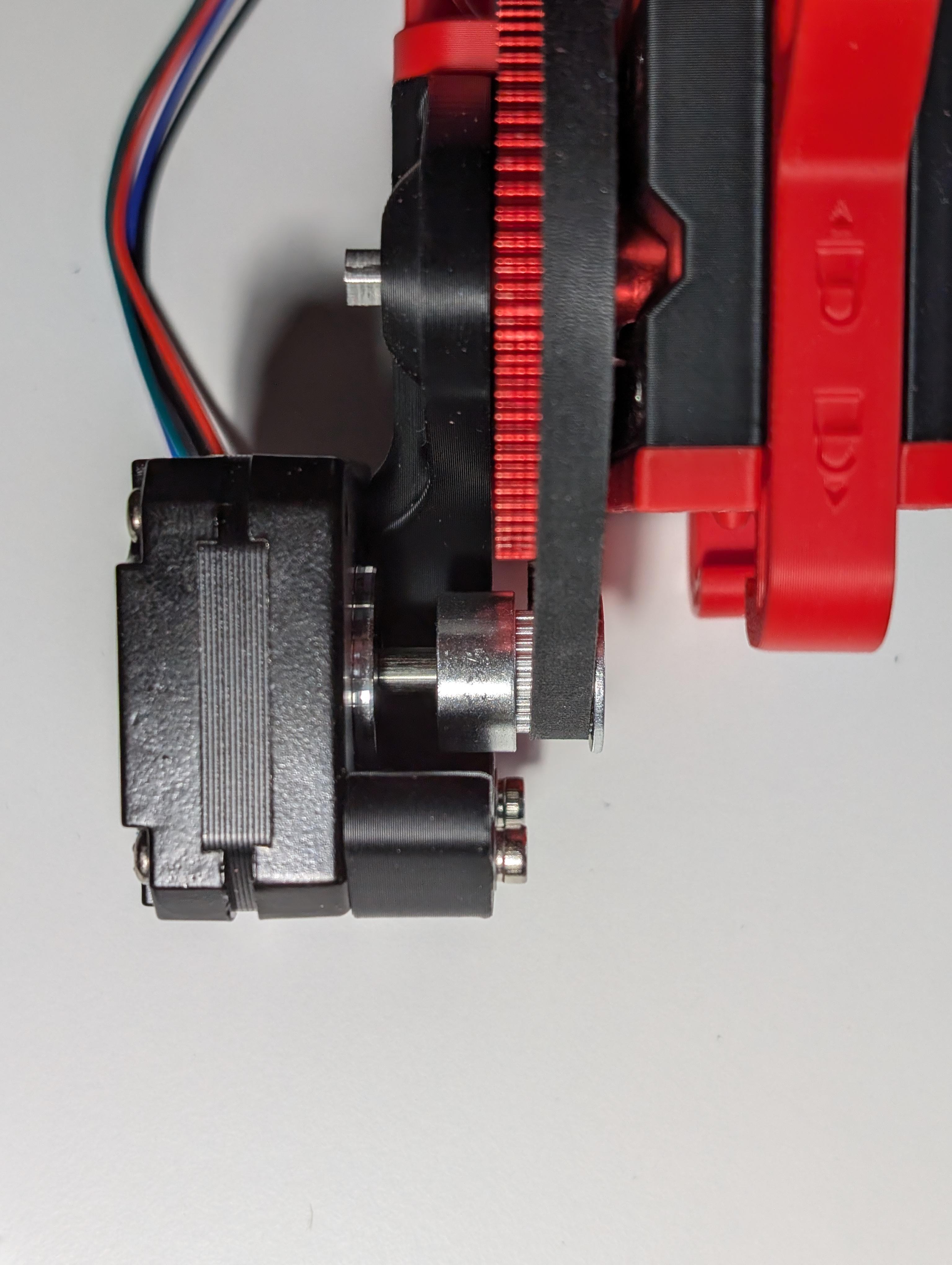

Ein größeres Problem gibt es jedoch. Die Motorhalterung für den Nema 17 Motor ist zu biegsam konstruiert.
Selbst wenn man den Riemen schwächer als vorgegeben spannt, verbiegt diese sich.
Dadurch läuft der Riemen schief und rutscht auf den Riemenscheiben zur Seite.
Hier habe ich aktuell mir Unterlegscheiben zwischen Motor und Halter gegengewirkt. Das ist aber keine Dauerlösung, da sich die Halterung mit der Zeit nachbiegen wird. Das müsste konstruktiv anders gelöst werden, der Motor hängt nur ein einem "L", dieses müsste auf der anderen Seite noch abgefangen werden.

Lösung: Abstandshalter
Die Lösung für das Problem der seitlich losen Welle, war einfach ein passender Abstandshalter.
5,6mm lang und der entsprechenden Erhöhung um ein Schleifen im Lager zu verhindern.
Damit wäre das Getriebe schon mal zusammengebaut und läuft ohne zu schleifen und ohne seitliches Spiel in der Welle.

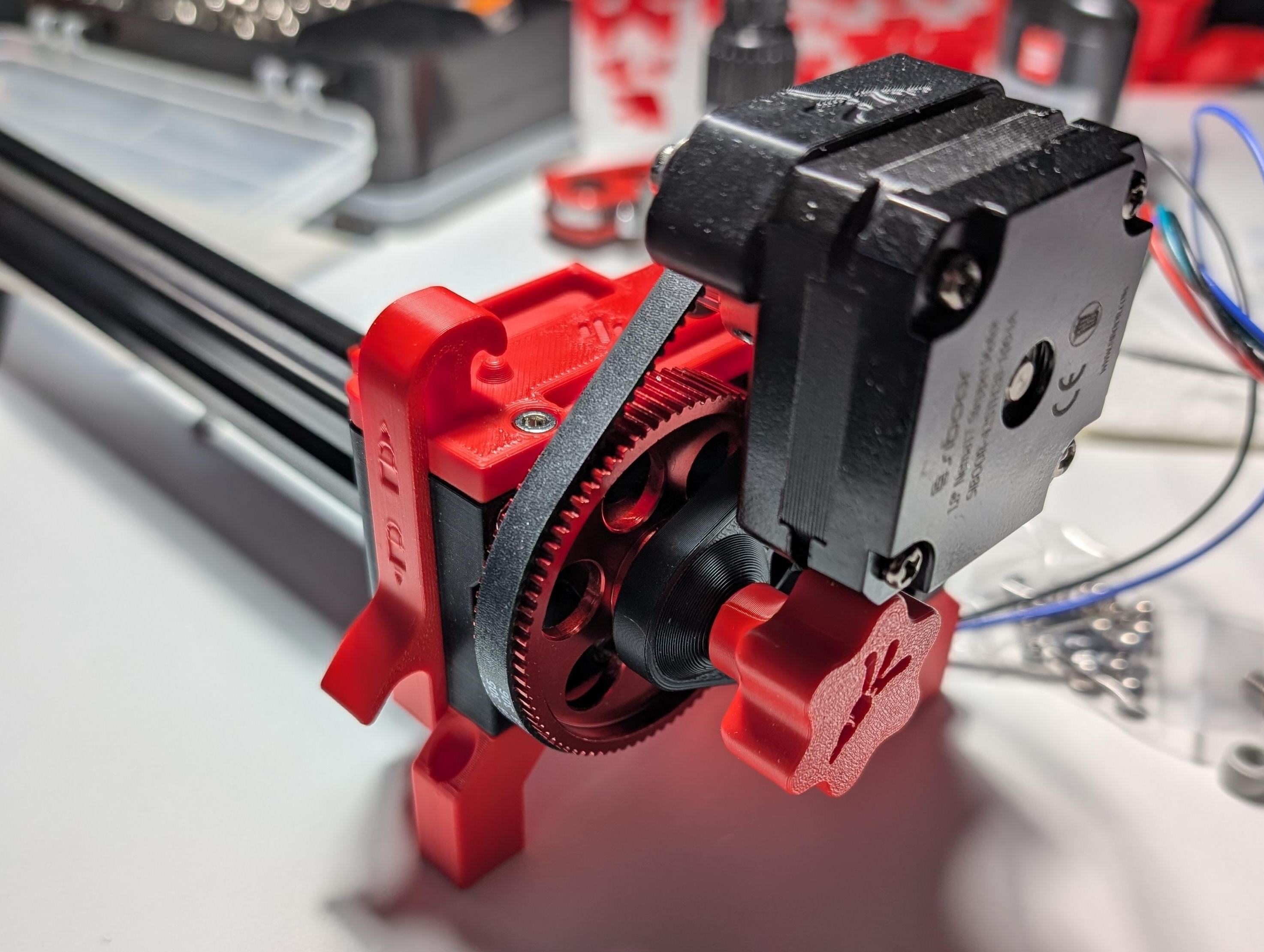

Hier noch ein paar Bilder des ganzen:

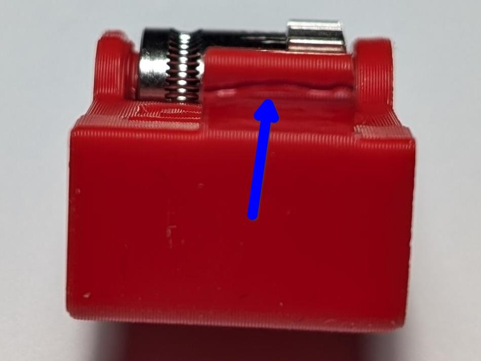

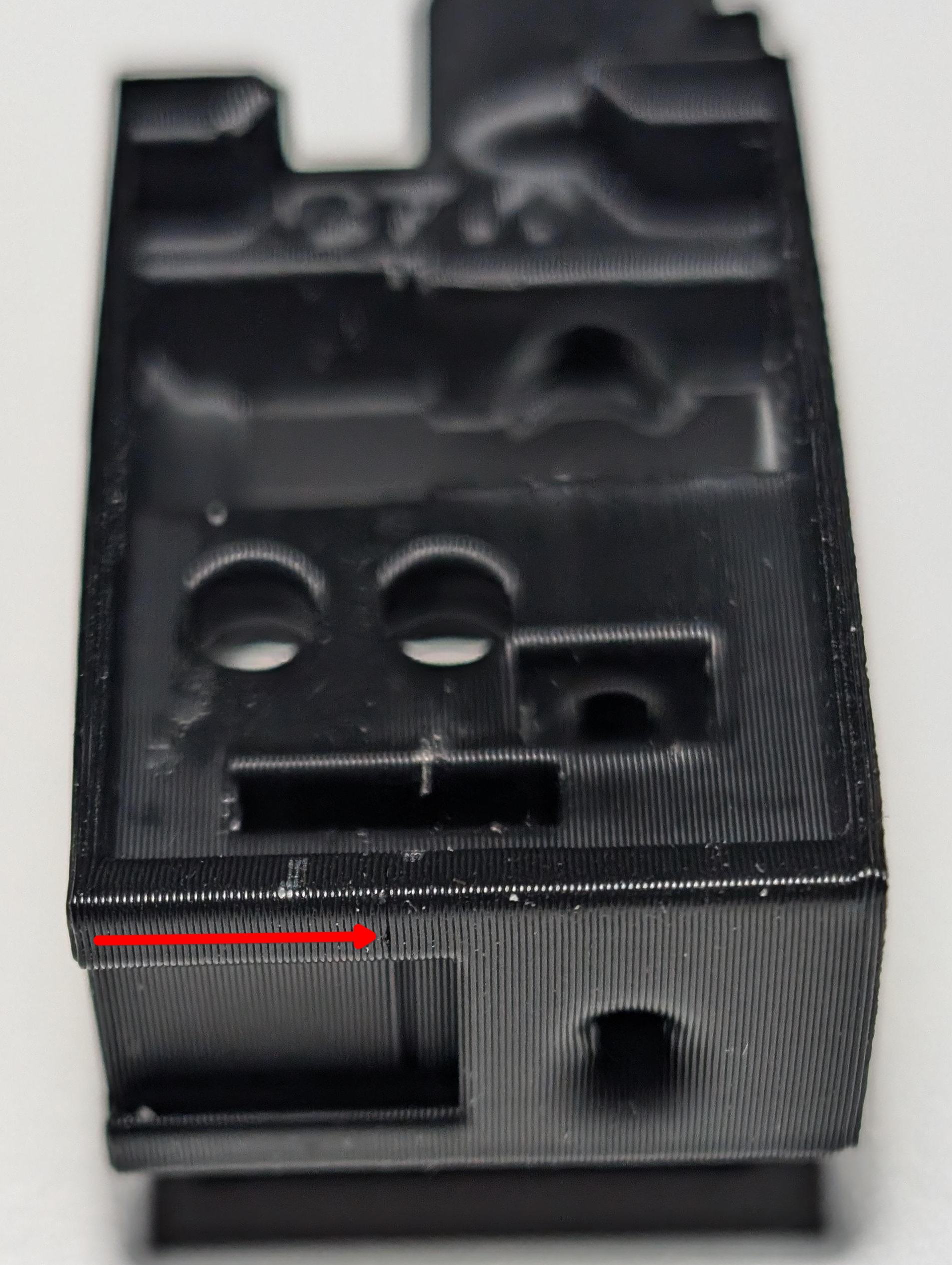

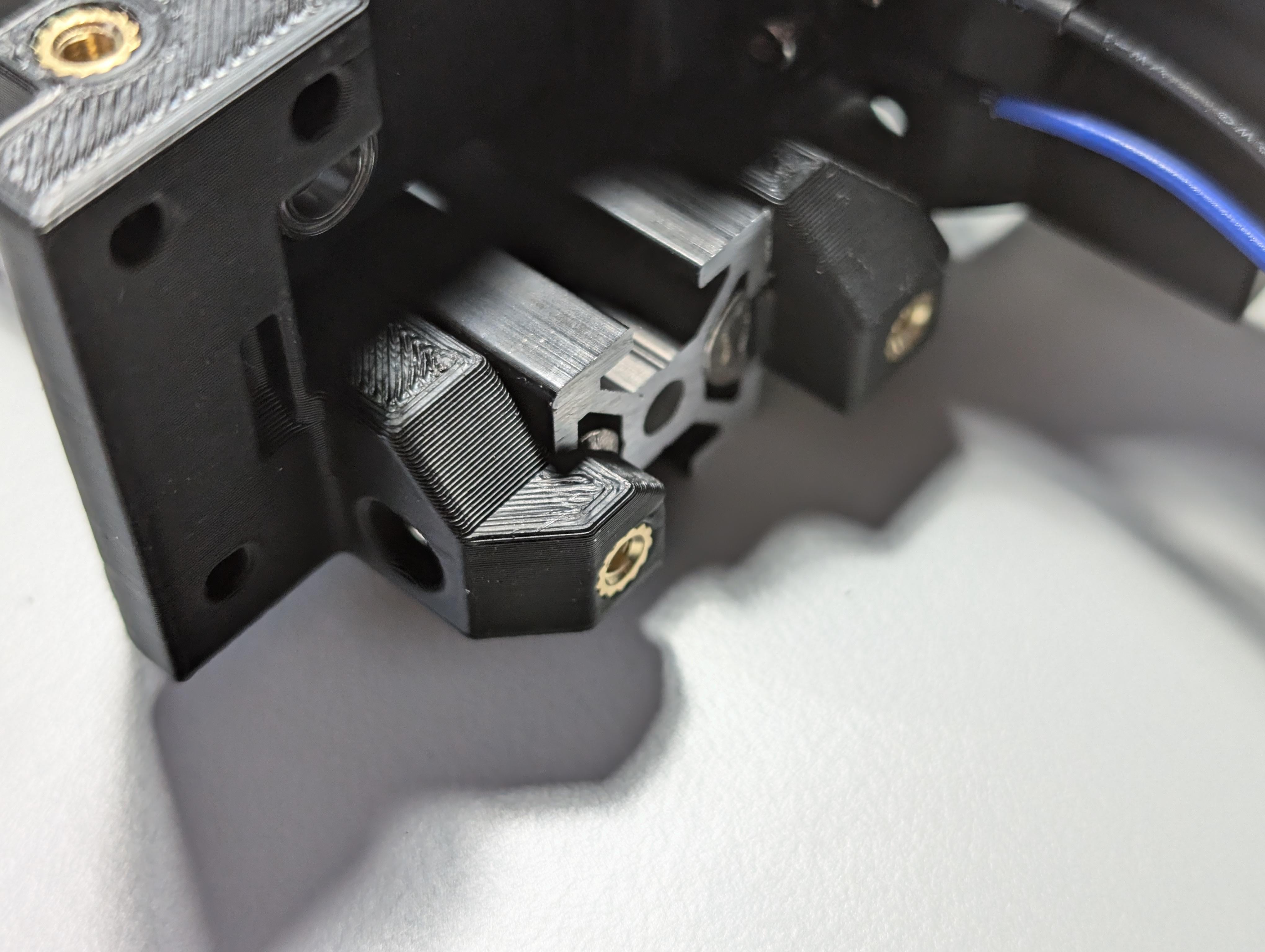

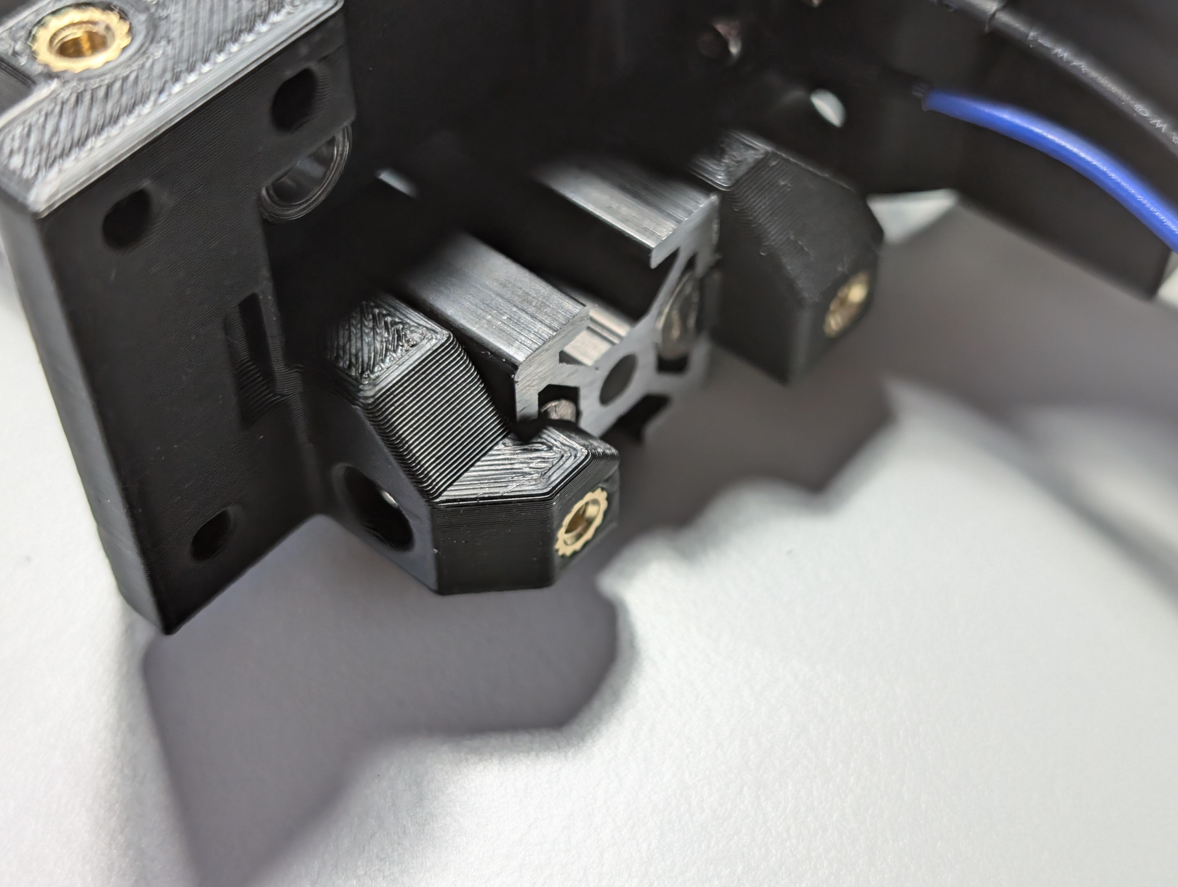

Trotz das bei mir beide Teile super zusammenpassen, habe ich beide Filament Block Teile "beschädigt".
Der Grundblock ist durch einsetzen der Scharniernase vom Oberteil an einer Stelle gerissen:
Gleichzeitig ist beim Abnehmen des Oberteils die Scharniernase abgebrochen:
Dies ist darauf zurückzuführen, dass die Scharniernase ca. 0,2-0,4mm zu breit ist.
Ob das jetzt an den 3D Daten oder an der Druckqualität selbst kann ich nicht sagen.
Auf jeden Fall ist es zu empfehlen, die Teile mit großer Vorsicht zusammenzusetzen und ggf. mit einem Messer etwas ander Seite (1-2 Layer) von der Scharniernase wegzunehmen.
