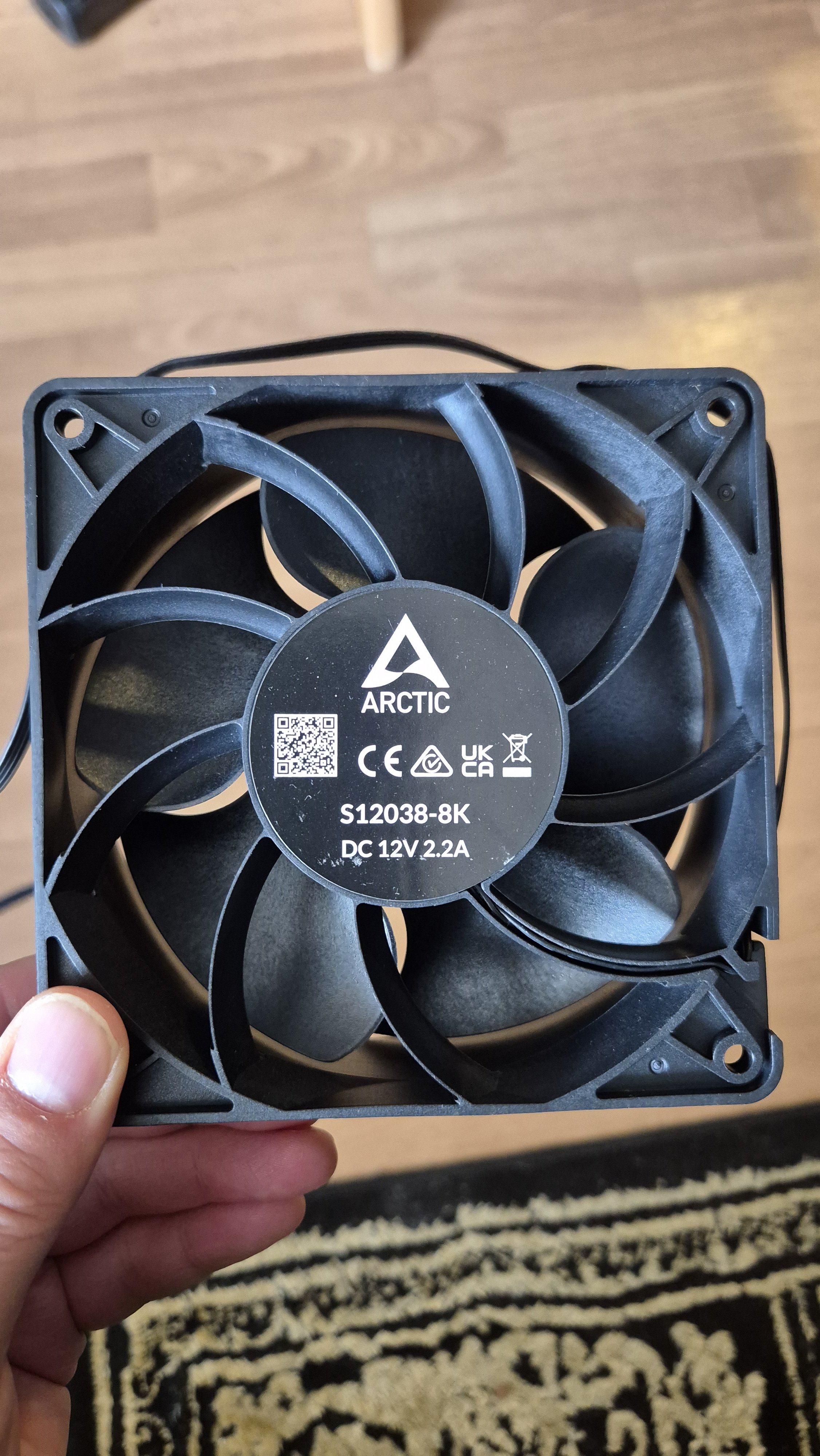

Hab jetzt die 120er da: 75,2 dB(A) laut Voltkraft SL-100 aus 50 cm Entfernung, aber klingen wie ne Feuerwehrsirene beim Start. Aber auch hier fehlt das nervige Kratzgeräusch und es klingt etwas sanfter. Wenn ich die Tage mal Zeit finde, versuche ich die mal runterzuregeln; hab sie jetzt nur schnell ans 12 V Netzteil gesteckt. Druck machen die aber definitiv.

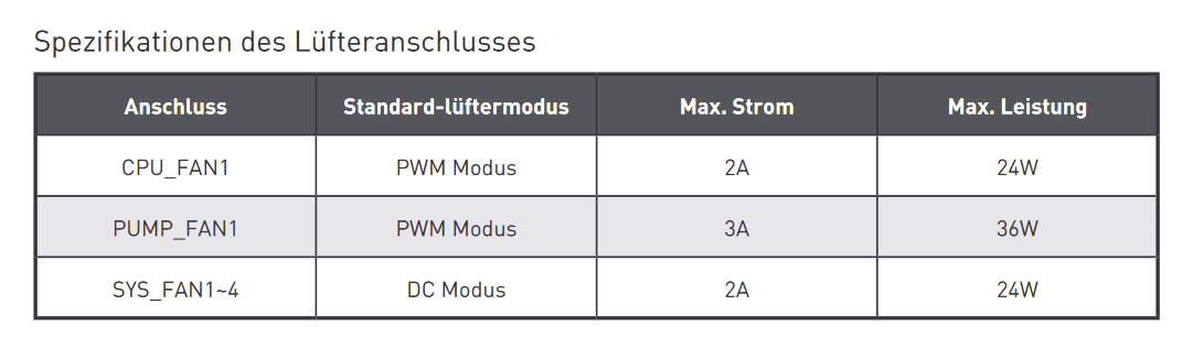

Also wer so einen Lüfter auf seinem Board betreiben möchte, sollte auch mal schauen, wie viel Ampere ein Lüfteranschluss bereitstellen kann, mit meinem Board würde das glaube nicht funktionieren. :d
Naja, so nen Lüfter baut man nicht auf nen Consumerboard. Btw: Lüfter hat 2,2A bei 12V. Notfalls gibt es Schaltplatinen für Strom vom Netzteil und PWM-Signal vom Board...
Die 8K Variante hat 3,2A und selbst manche Workstation Bretter sind auf 3A begrenzt.:-)

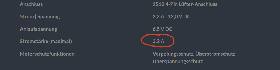

OK, jetzt bin ich verwirrt, ⁣:d auf der Herstellerseite unter den technischen Daten steht bei dem S12038-8K 3,2A Stromstärke (maximal) und bei Strom 2,2 A

@Dark_angel ich würde mal vermuten, dass mit maximalem Stromstärke die maximale Stromstärke beim Anlaufen des Lüfters gemeint ist und mit dem anderen die Stromstärke bei konstantem Betrieb mit maximaler Drehzahl.
Kann normalerweise auch nicht sein, da sie mit 6,5V angegeben ist.
Vielleicht hat der Lüfter so große Schwankungen, dass man die Max so hoch ansetzten, muss.
Wenn man sich andere Lüfter anschaut, dann ist da eher eine kleine Abweichung von Stromstärke (typisch) zu Stromstärke (maximal) klar, kann man das nicht mit dem Lüfter vergleichen, aber die Spanne ist schon groß von 2,2A zu 3,2A, vielleicht ist das auch ein Zahlendreher, 2,3A ist da schon eher realistisch.:d
3,2A fände ich auch sehr hoch.
Denke das ist ein Zahlendreher.
Ich rede von Anlaufstrom, nicht der Spannung. Wenn n Lüfter aus dem Stillstand auf maximale Drehzahl Beschleunigt zieht er im ersten Moment erstmal deutlich mehr Strom als er bei konstantem Betrieb bei maximaler Drehzahl braucht.
Ach, so meinst du das, da habe ich keine Ahnung, aber ob das wirklich 1A ausmacht.:unsure:
