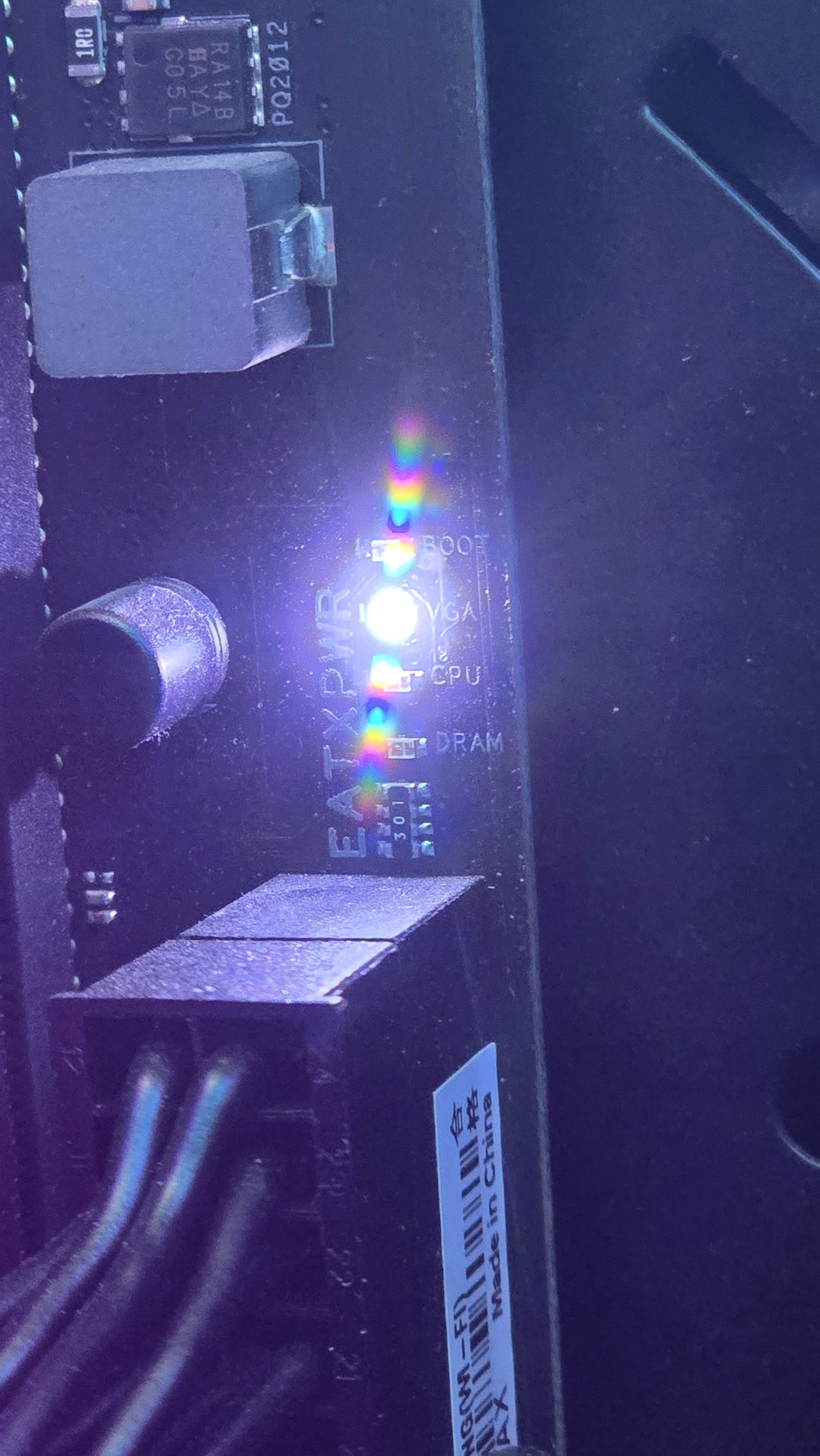

Ich hab nun seit ein paar Wochen das Problem, das mein PC unter Last einfach abstürzt und dann unendlich lang ohne Bild versucht zu booten (Grafikkarte, Mainboard und Rams leuchten weiterhin). Damit der PC wieder normal startet muss die Power taste gedrückt halten damit der PC ausgeht und kann dann wieder ganz normal starten. Wann der PC abstürzt ist komplett zufällig, mal passierte das nach 5 Stunden spielen, mal nach 2 Stunden... ebenfalls ist mir aufgefallen das nachdem ich den PC wieder anschalte und mein Spiel wieder starte der PC wieder nach 1 Stunde ausgehen kann aber auch mehrere Stunden weiter laufen kann ohne das das Problem wieder auftritt.
Vermute ein Defekt am Netzteil bin mir aber unsicher... würde mich sehr freuen wenn mir jemand helfen kann das Problem zu ermitteln/lösen.

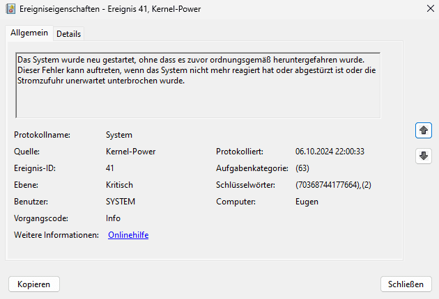

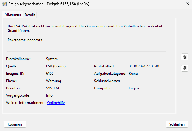

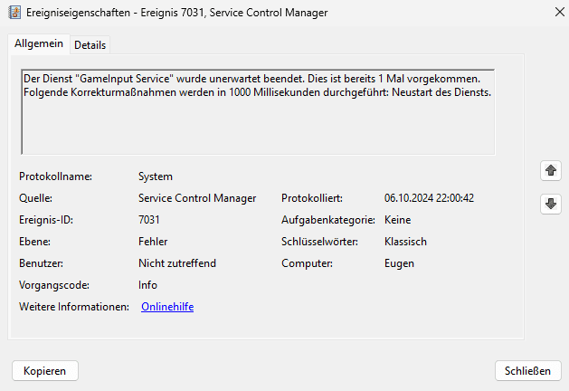

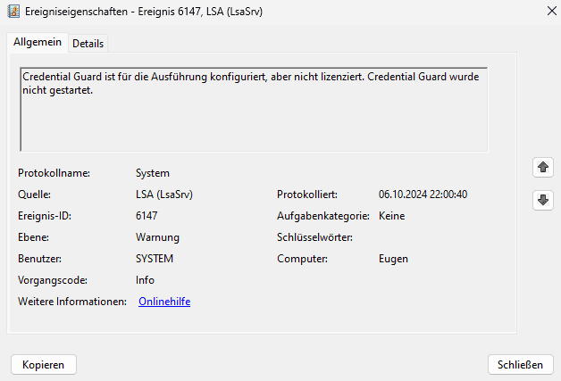

Geh mal in die Ereignisanzeige von Windows und seh nach ob hier gravierende Ereignisse stattfanden zu den Zeitpunkt (Warnung,Fehler,etc.),Snapshot machen und hier posten.

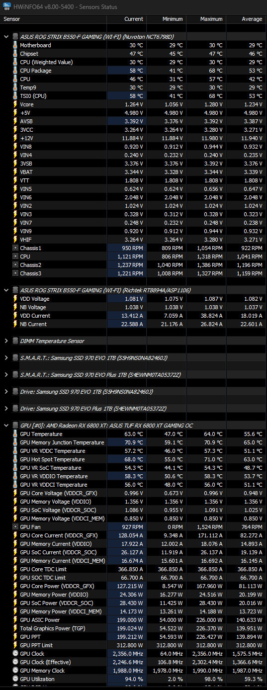

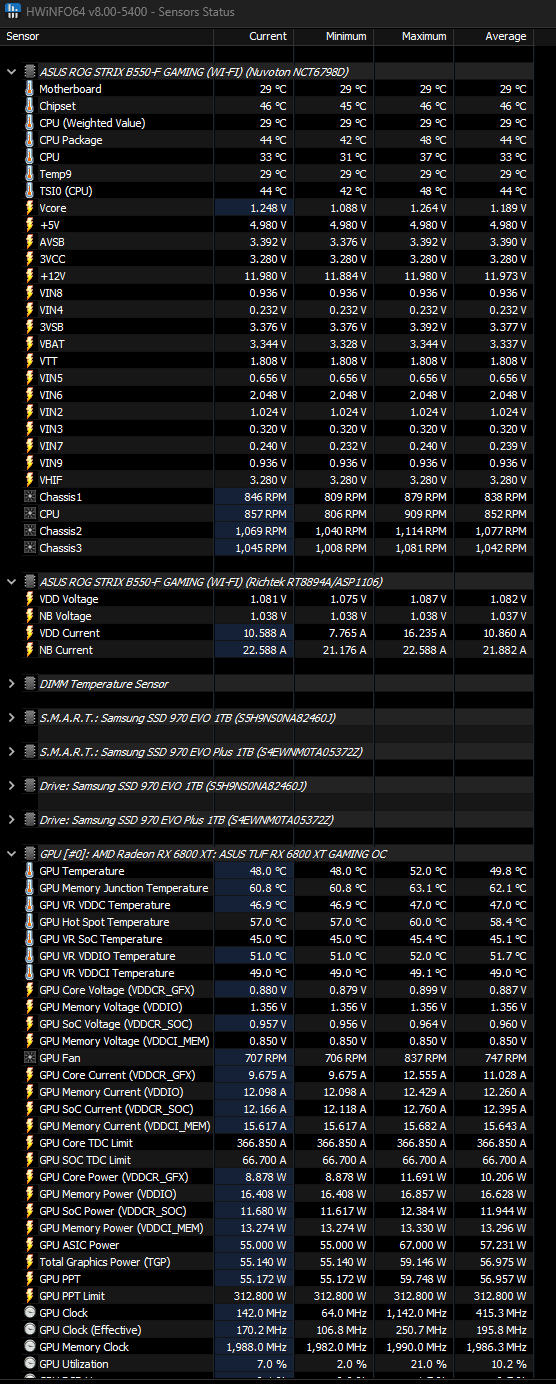

Wie sind die Temperaturen deiner CPU/GPU ?
Der Fehler mit "GameInput" hat insgesamt 12 Einträge unter "Fehler" und der letzte Eintrag war folgender : "Dienst "GameInput Service" wurde unerwartet beendet. Dies ist bereits 6 Mal passiert".
Sonst kam mir nichts komisch vor, nur Einträge über "Netzwerkverbindung unterbrochen" etc. Die Screenshots mit HWI wurden während dem Idle Betrieb und einem Spiel gemacht.
