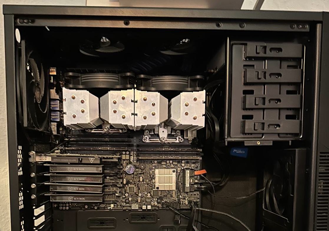

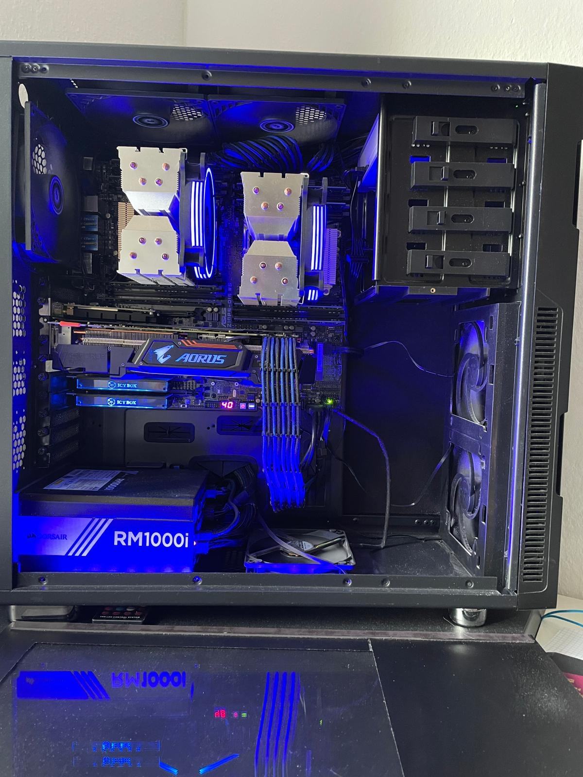

Hi,
meinst du ASUS Z10PA-D8 ?
Falls ja ist es auch wie mein ASUS Z10PE-D16 WS.
Welche Ausrichtung sollen die Kühler haben wenn sie eingebaut sind?
Die zwei Kühler werden nicht mehr benötigt. Diese kombiniert mit Artic P12 oder P14 im Sandwich Format sind leise und halten die CPUs super kühl
Schöne Grüße
MasterD
