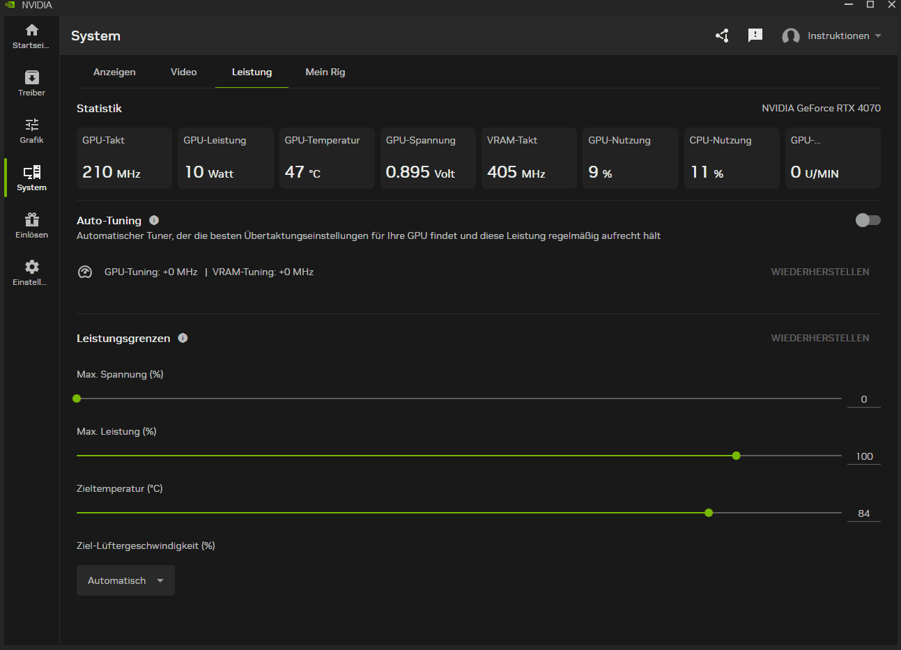

Begrenz die Leistung mal über den Treiber.

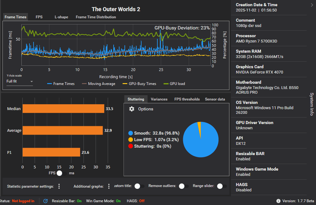

Das gleiche Problem habe ich mit der 4070 Super, mit Afterburner und LMU und TDU, stürzen immer ab.
Andere Games / Sims laufen super.
Wenn ich Nvidias DLSS und Raytracing ausschalte, laufen beide Spiele wieder stabil. Den Afterburner habe ich allerdings nicht wieder installiert.

Die Graka behält das Power-Limit bis zum nächsten Neustart. Also AB starten. PL einstellen. AB stoppen.
Alternativ geht das auch über den Nvidia Profile Inspector. Also Befehlszeile z.b. im Autostart. Dazu muss dann auch kein Programm (nicht mal der Afterburner) laufen.
