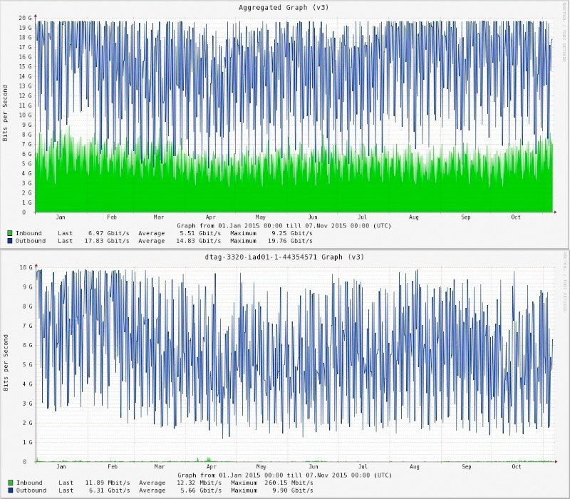

Haben die die Bandbreite mal erhöht oder ihre Probleme in den Griff bekommen?
Bei der Telekom ist der massiv unterdimensionierte Backbone Firmenstrategie, erstens kann man dann "Transit" der massiv teurer ist als marktübliche Preise an andere ISPs verkaufen und somit seine Marktmacht ausnutzen um seine Anschlüsse quer zu finanzieren und zweitens braucht man weniger kapizitäten aufbauen wenn man die zu 100+% auslastet, ob die Performance für den Endkunden dann schlecht ist, ist der Telekom nach wie vor völlig egal. Solange der speed zum BnetzA speedtest passt hat der Kunde ja keinerlei Handhabe dagegen und falls der Kunde nachfragt kann man ja immer auf Youtube, Twitch, Github, Hetzner und co. zeigen und sagen das die Schuld wären.

Ich hatte auch lange überlegt ob ich beim Wechsel auf Glas noch bei der DTAG bleibe, das mit dem Peering war der Hauptgrund.
Allerdings sind für mich die Probleme (eine handvoll Spiele bei Steam, World of Tanks und Path of Exile) seit längerer Zeit nicht mehr aufgetreten.
So kann ich aktuell nur davon berichten das es gelegentlich mal Abends etwas länger dauert 9gag aufzurufen, das wäre es dann aber auch.
Für den Fall der Fälle habe ich dann aber auch die Möglichkeit einen meiner VPS über Wireguard als Gateway zu nutzen.
Damit umgeht man das Problem dann auch (schafft sich aber andere, da manche Dienste leider die AS komplett blacklisten (Youtube und Reddit hauptsächlich)).
Ich war früher, vor dem Einzug in diese Immobile hier aktuell, immer bei der Telekom und war mit der DSL Leistung über Kupfer immer sehr zufrieden... zumindest solange bis sich Peering Probleme zu gewissen Diensten und über gewisse Knoten DECIX z.B. heraus kristallisierte. Wie ist da der aktuelle Stand?
An der allgemeinen Haltung der Telekom hat sich imho nichts geändert
Auch bzw. selbst Level3. Und größer als Level3 gehts kaum
Das Prob dabei: Offiziell ändert sich kaum was. Und übrigens: Sie verrechnen intern die Kundenanrufe. Wenn du also später alle 3 Tage anrufst und wegen Peering meckerst und Recht auf Sonderkündigung verlangst, lassen sie dich meist nach dem 6ten/7ten Anruf ziehen (muss man sich aber ein Monat dafür nehmen...). Nun, immerhin :fresse:
Persönlich hängt es vom Fall zu Fall ab. Was eben genutzt wird. Lotterie fand ich bei sowas aber noch nie ok und wenn du das schon selbst gespürt hast, dann wird sich das nicht gebessert haben.
