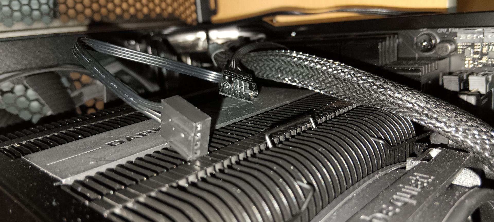

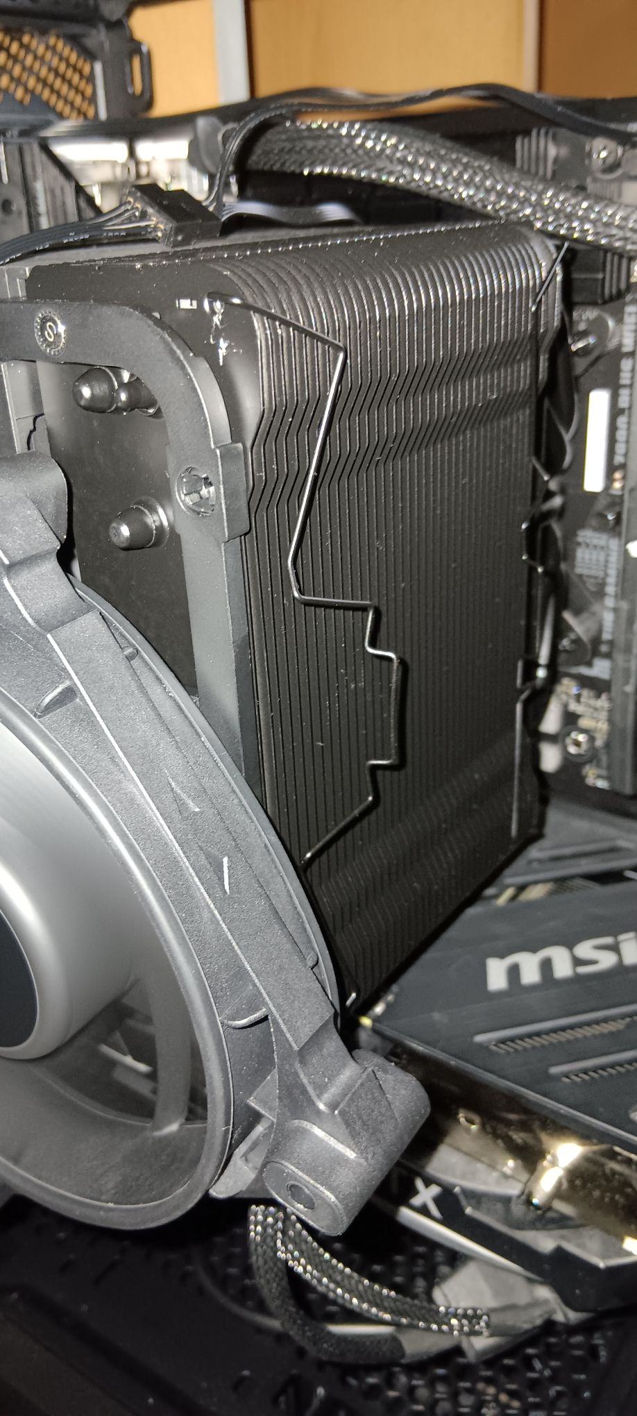

Das Kabel kommt vom Dark Rock Pro 5 und eigentlich steckt der 4-pin Stecker in dem linken oberen Anschluss CPU_FAN bei der gelben 3.
Es hängt hier noch so ein komischer flacher, breiter SATA-Stecker herum, wo muss ich den anschließen?
Das Netzteil hat so einen Anschluss gar nicht und am Mainboard sehe ich auch keinen passenden Anschluss dafür.
Mach mal bitte ein Bild davon.

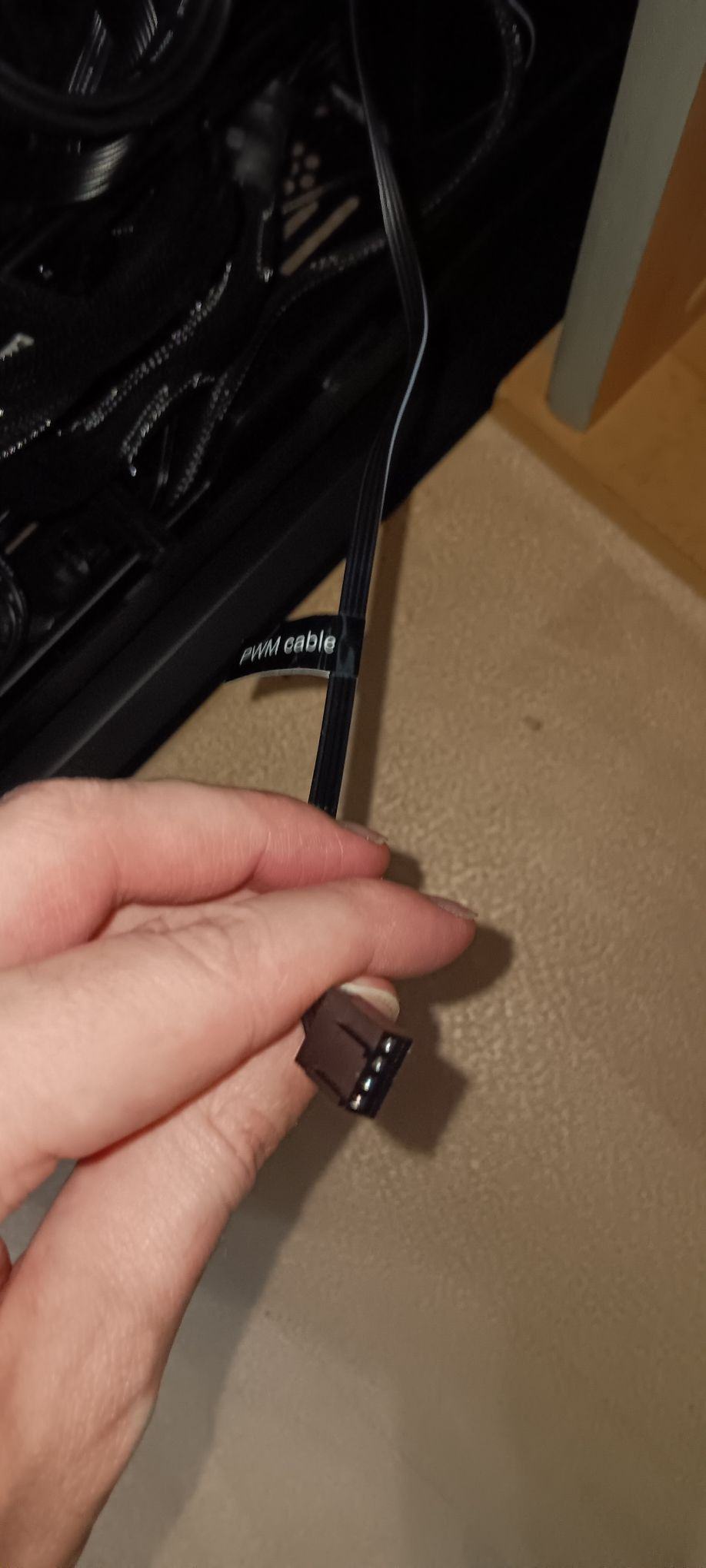

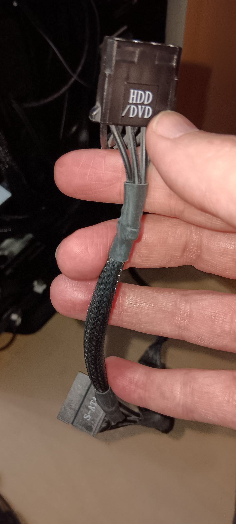

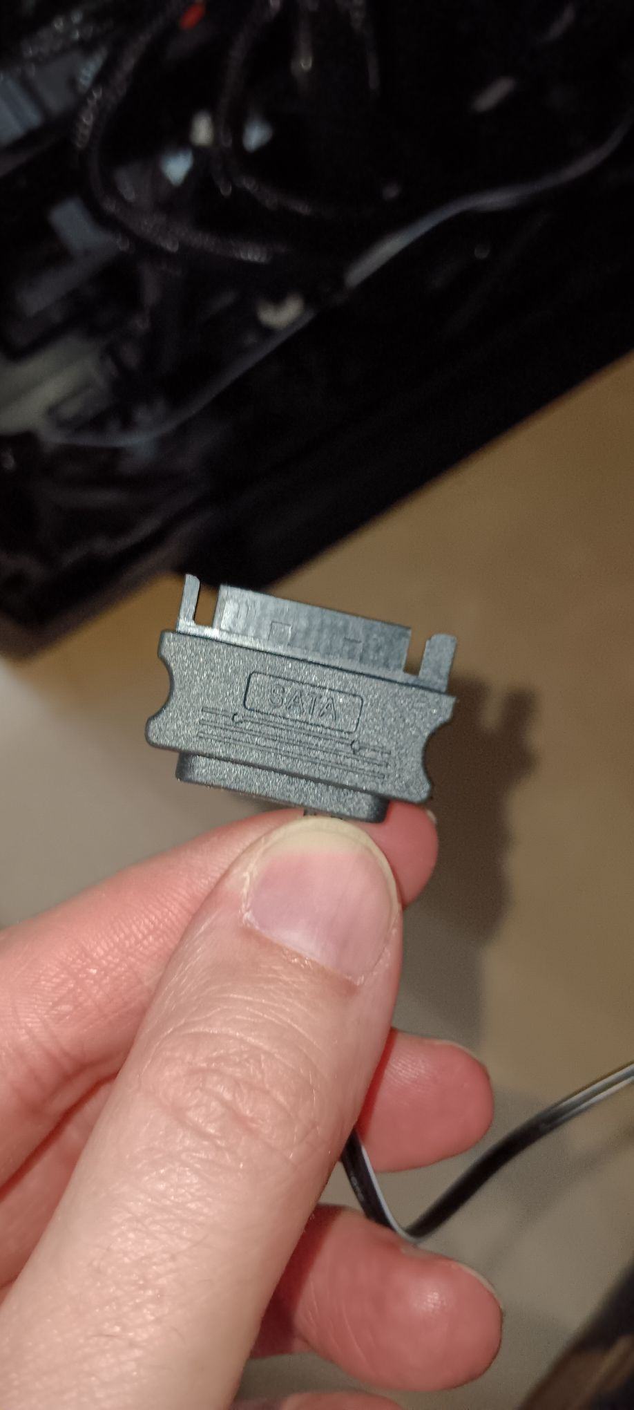

Das sind jetzt sowohl das Y-Kabel vom Dark Rock Pro 5 als auch der einzelne PWM-Stecker von der Lüftersteuerung und dieser komische SATA-Stecker wo ich keine Ahnung habe wohin damit.

letztes bild > wenn das vom fan hub kommt musst du das natürlich mit strom versorgen. das ist sata

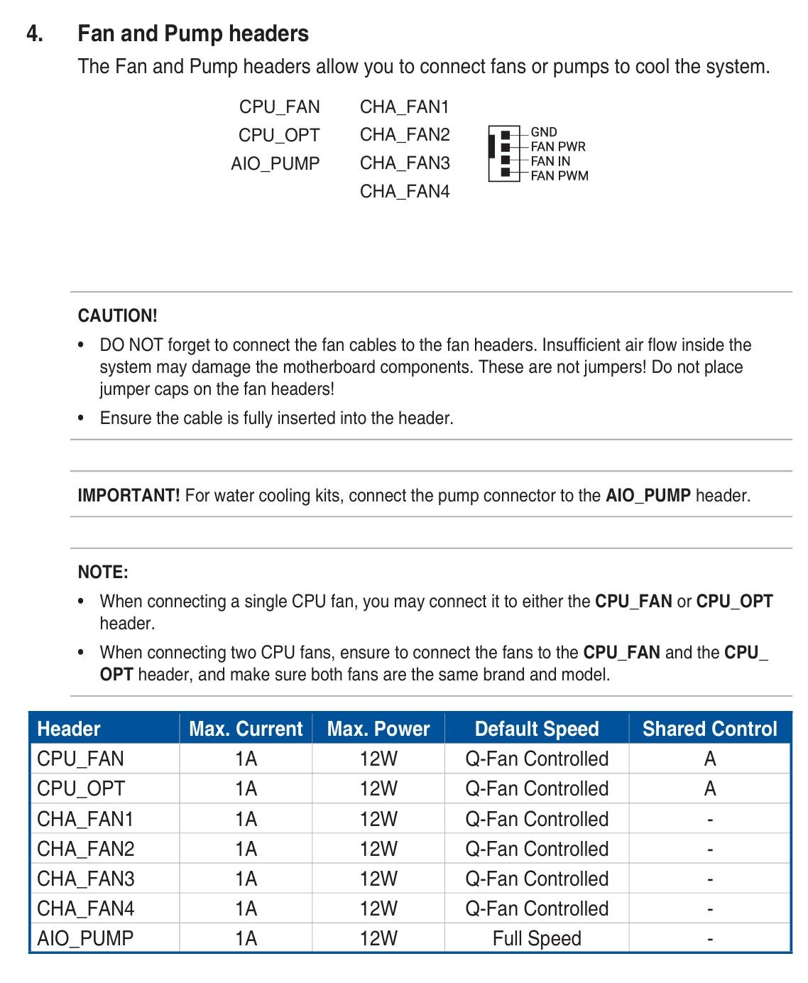

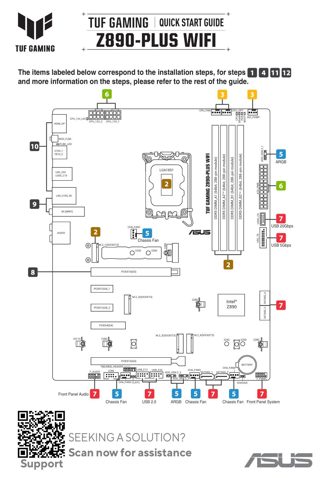

Also der pwm passt auf den CPU fan connector oben rechts.
Und der Sata Adapter ist für die konstante dauerhafte Stromversorgung von Lüftern und piggibackt sich was von einem Sata connector, so einen Anschluss sollte dein Netzteil haben.

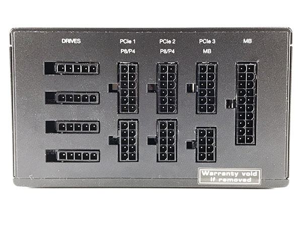

Vielleicht bin ich nach 4 Stunden PC bauen auch einfach zu Brain AFK aber ich sehe an meinem beQuiet Straight Power 11 nirgendwo so einen Anschluss!
Es gibt den Hauptstrom-Anschluss mit diesem großen Stecker, daneben ein kleinerer Stromstecker, schmale Anschlüsse die mit Drive gekennzeichnet sind
und ganz drüben zwei PCIe Anschlüsse für die Grafikkarte. Aber wo bitte muss ich diesen komischen SATA Stecker anschließen?

Das Silent Base 802 hat eine integrierte Lüftersteuerung. Hast Du die Lüfter dort angeschlossen? Falls ja, werden die über das SATA-Stromkabel, was Du auf dem letzten Bild fotografiert hast, mit Strom versorgt. Du hast mehrere Möglichkeiten:
  1. Die Lüfter alle direkt an das Mainboard anschließen, dann steuert das Mainboard die Lüfter anhand der ausgelesenen Temperaturen
  2. Die Lüfter an der Lüftersteuerung anschließen, dann musst Du das SATA-Stromkabel anschließen, damit die Lüftersteuerung mit Strom versorgt wird und den dementsprechend an die Lüfter weitergeben kann. Außerdem muss dann das Kabel des Gehäuses, was mit "PWM cable" bezeichnet ist, an den CPU-Anschluss des Mainboards angeschlossen werden, damit das überhaupt ein Signal bekommt, dass ein Lüfter angeschlossen ist
  3. Einige Lüfter an das Mainboard, andere an der Lüftersteuerung anschließen, dann musst Du das SATA-Stromkabel auch anschließen
Mein Netzteil sieht genau so aus, aber da passt doch nirgends dieser komische SATA-Stecker hinein und am Mainboard selbst gibt's auch nicht so einen Anschluss.
Und was den Dark Rock Pro 5 betrifft, da dreht sich der Lüfter ja ebenfalls nicht, obwohl ich das 4-pin Kabel beim CPU_FAN reingesteckt habe.

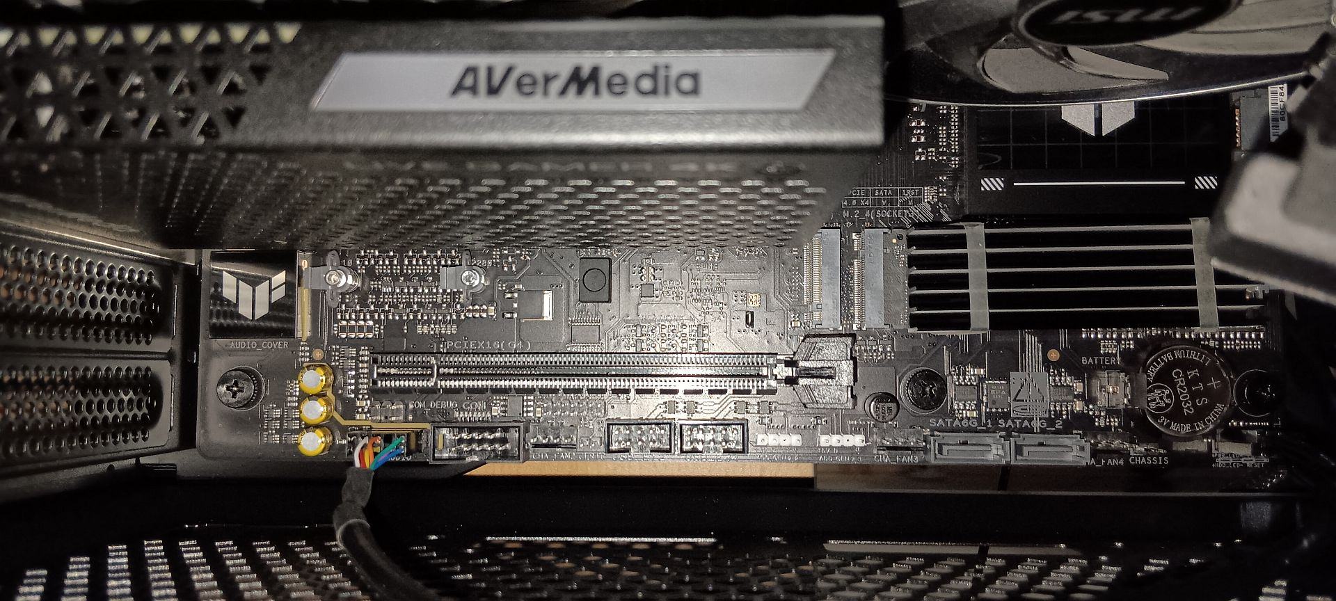

Hier übrigens nochmal kurz Bilder vom MB oben und unten welche Kabel gerade angeschlossen sind.
Vielleicht hab ich da einen Fehler gemacht? Ich stehe gerade wirklich auf dem Schlauch.....

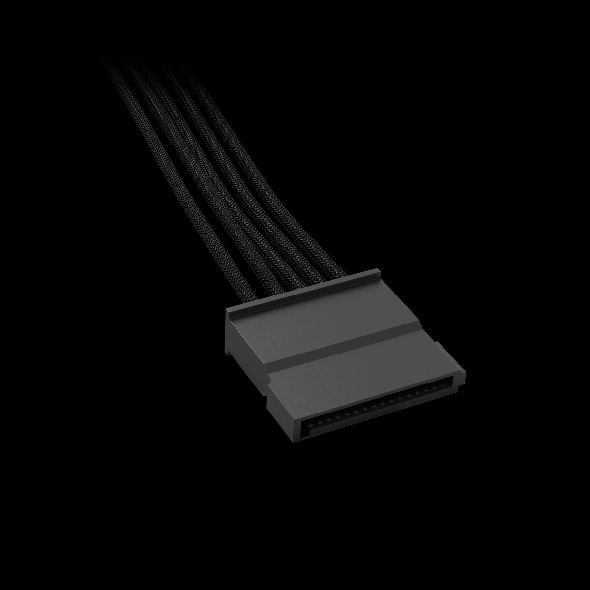

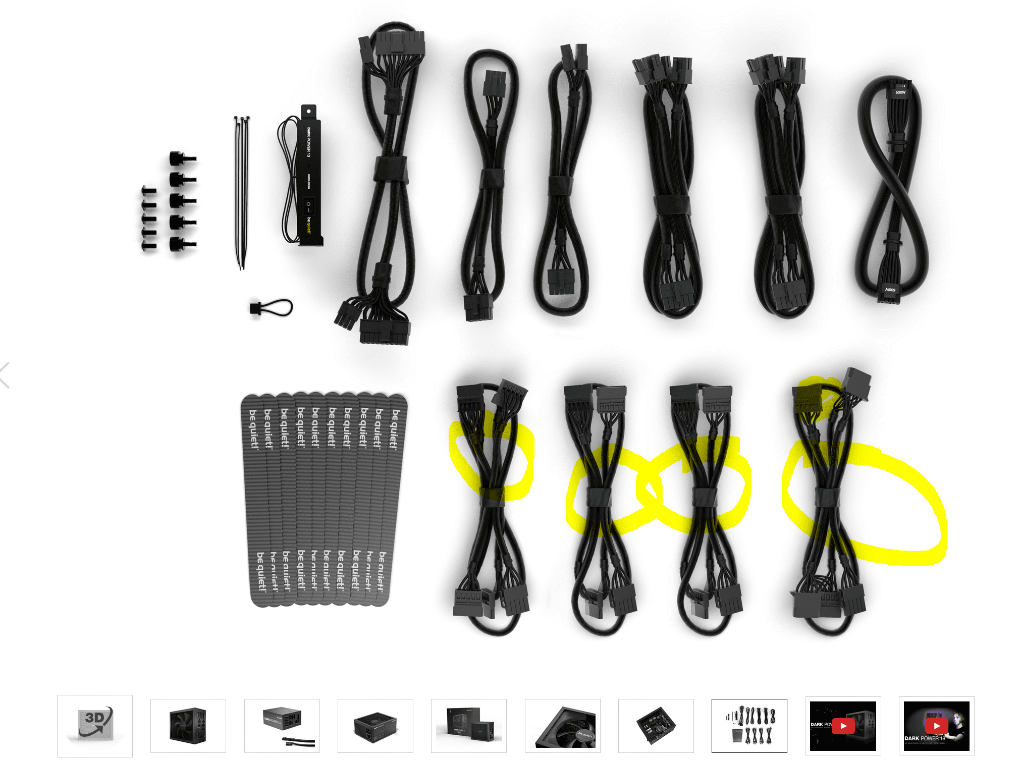

Sata ist am Netzteil mit ´nem anderen Stecker verbunden.
Bei dem Batzen an Zusatzkabeln dass hier raussuchen und anklemmen:

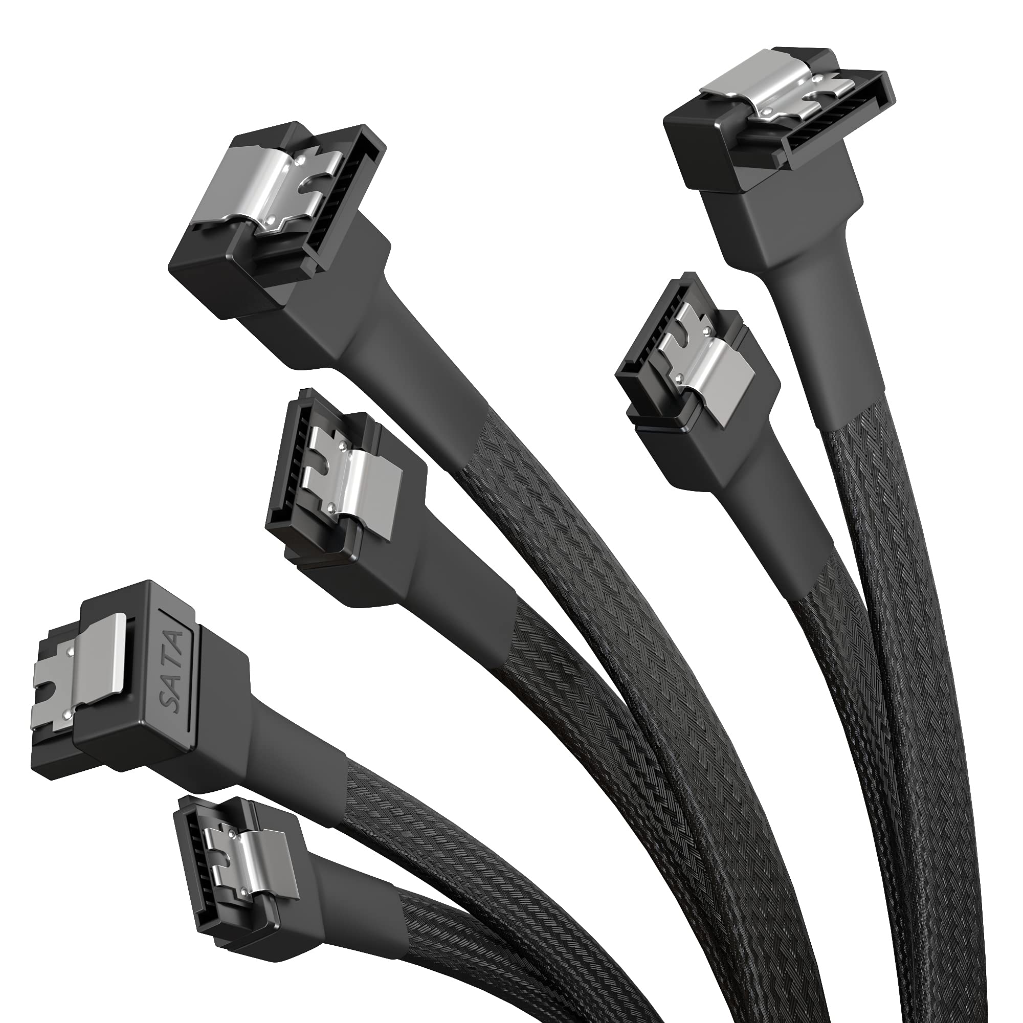

Schau' dir mal den Anschluss an dem Kabel und eine SATA-HDD/-SSD an, die sind identisch. Du brauchst somit eins von den Kabeln, die beim Netzteil bei lagen, mit denen Du auch die SATA-HDDs/-SSDs angeschlossen hast.
Eventuell ist im UEFI semi-passiver Betrieb eingestellt, so dass der CPU-Lüfter erst ab einer bestimmten CPU-Temperatur anfängt sich zu drehen. Stresse die CPU mal mit Prime95 o.Ä., beobachte die Temperaturen und den Lüfter und schaue, ob der irgendwann anspringt. CPUs haben Schutzschaltungen, so dass die sich bei zu hohen Temperaturen heruntertakten, da kannst Du also nichts kaputt machen.

Sieht korrekt genug aus, aber nochmal schauen wäre nett bitte:

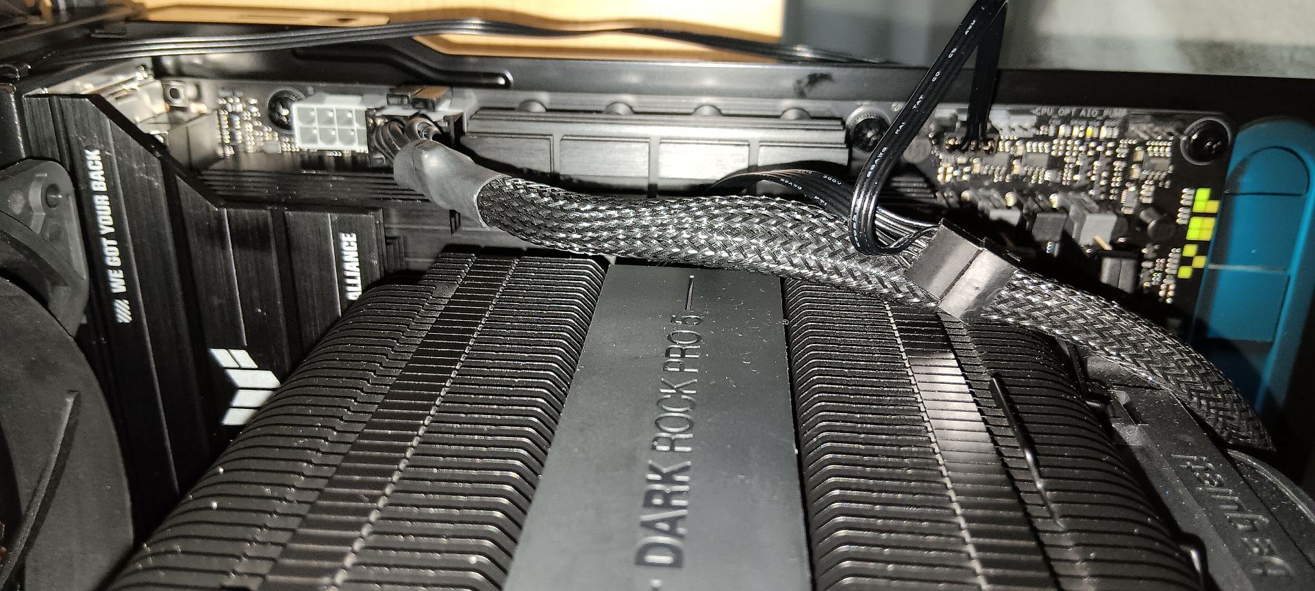

Ich hab aber aber auch keine Kabel im Karton vom Dark Rock Pro 5 übrig, da war nur die Backplate mit den Schrauben drin.

Das eine vom Dark Rock Pro ... ragt das nicht aus dem mittigen Plastik raus?
Sieht nicht aus als könnte man das abnehmen und verlieren?

Und aus dem Dark Rock Pro 5 kommt genau ein Kabel raus, was zweigeteilt ist, eben so ein Y-Kabel mit 4-pin weiblich und 5-pin männlich als Stecker.
